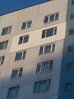

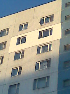

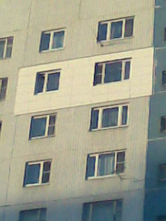

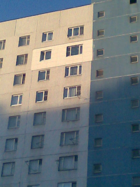

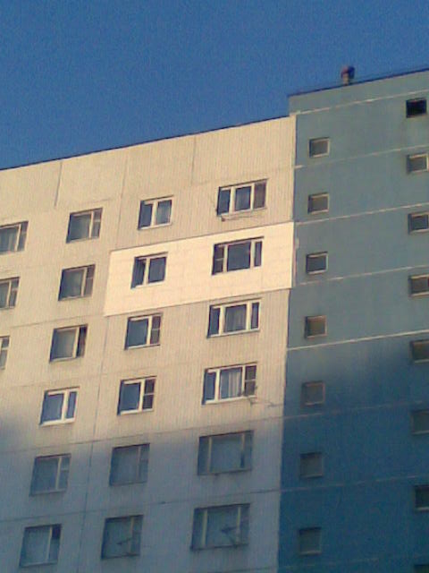

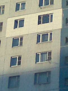

12.06.2009 в 22:31:27
Случайно увидел в г.Железнодорожный.
Gennady
Gennady
Регистрация: 17.09.2006
Сообщений: 6502
13.06.2009 в 02:26:19
Дык пол-Ярославля так :) Такие архитектурные изыски, в таком разнообразии! :)) Надо бы фотосессию сделать... :)))

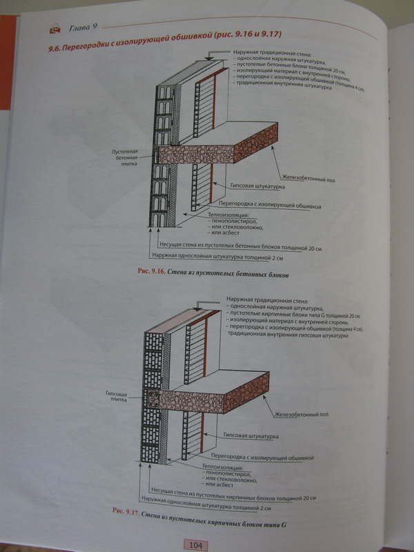

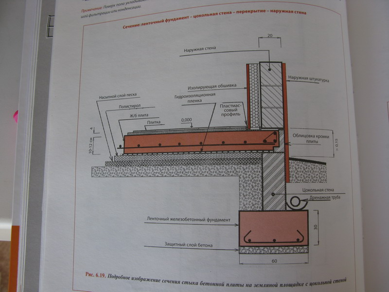

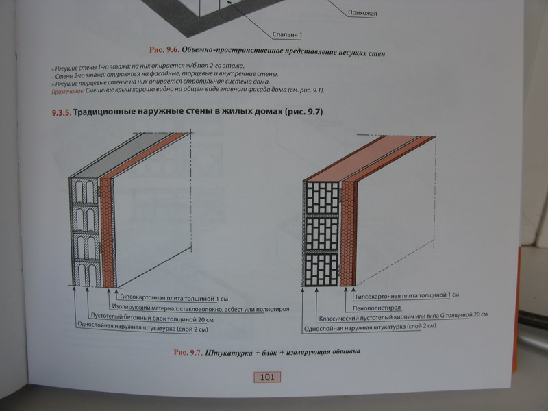

14.06.2009 в 02:41:32
Вот купил книгу французского автора. Пишет про типовые конструкции стен. Все утеплены ИЗНУТРИ.
Книга является практическим руководством по строительству индивидуальных домов.
Как я понял,- у нас Норма,- это утепление СНАРУЖИ. Внутри,- исключение. И даётся логичное Такое объяснение. У них,- НАОБОРОТ. Норма,- внутри.
Почему? Климат другой?
Зима по нашим меркам теплая: в среднем от -2 до +5 градусов по Цельсию. Иногда выпадает легкий снежок. Чаще - наоборот, воздух прогревается до +15. Зимы, однако, весьма холодные из-за высокой влажности. Для континентальных районов, удаленных от побережья, характерна холодная зима и теплое лето.
В Париже самый холодный месяц январь (минус 6-13С), в Арденах до -20, самый теплый июль (максимум 35С). Средняя температура июля - от 15° до 25° С.
В Марселе на средиземноморском побережье - от 2° С до 10° С в январе и от 17° до 29° С в июле.
Или специалисты Плохие?...
