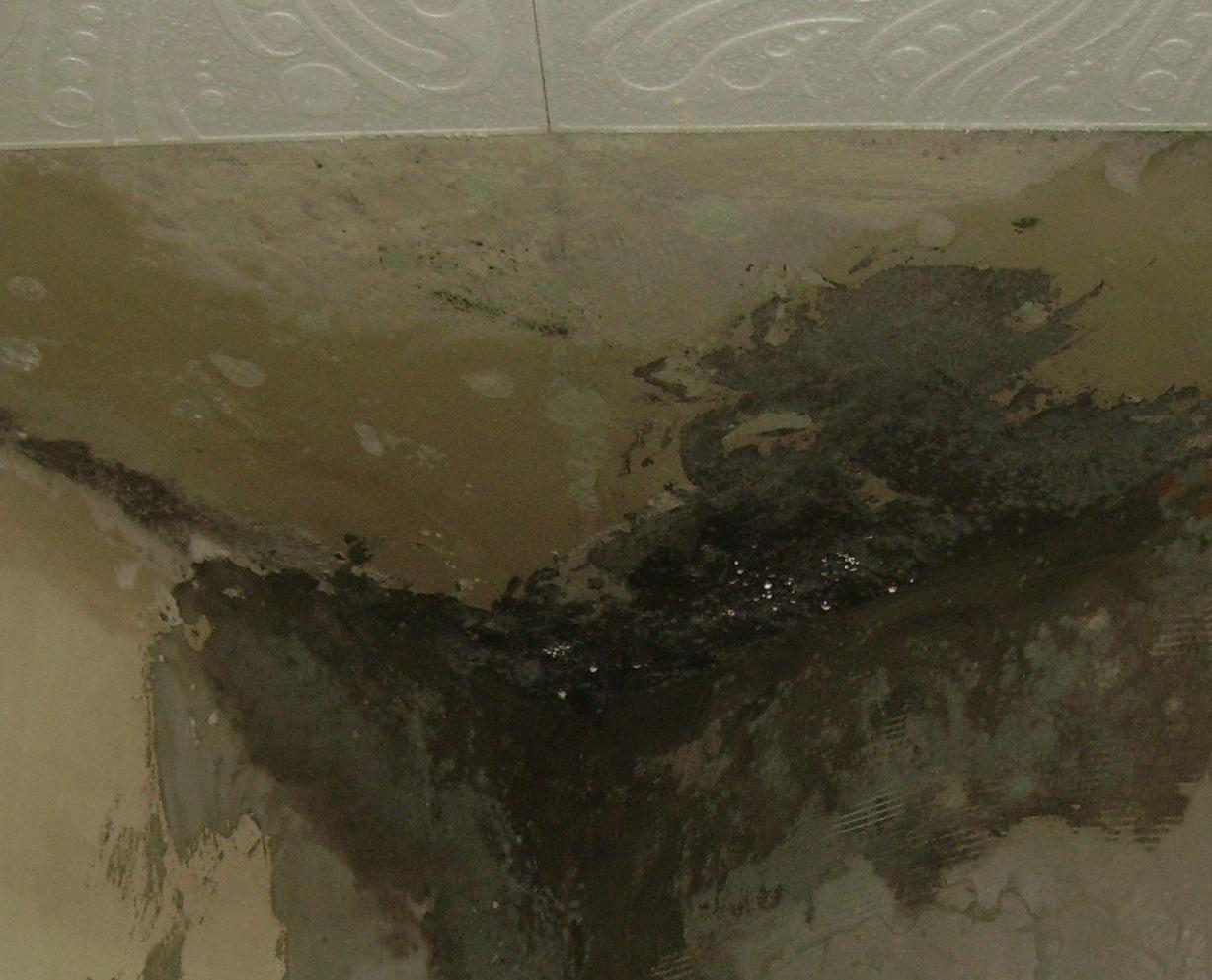

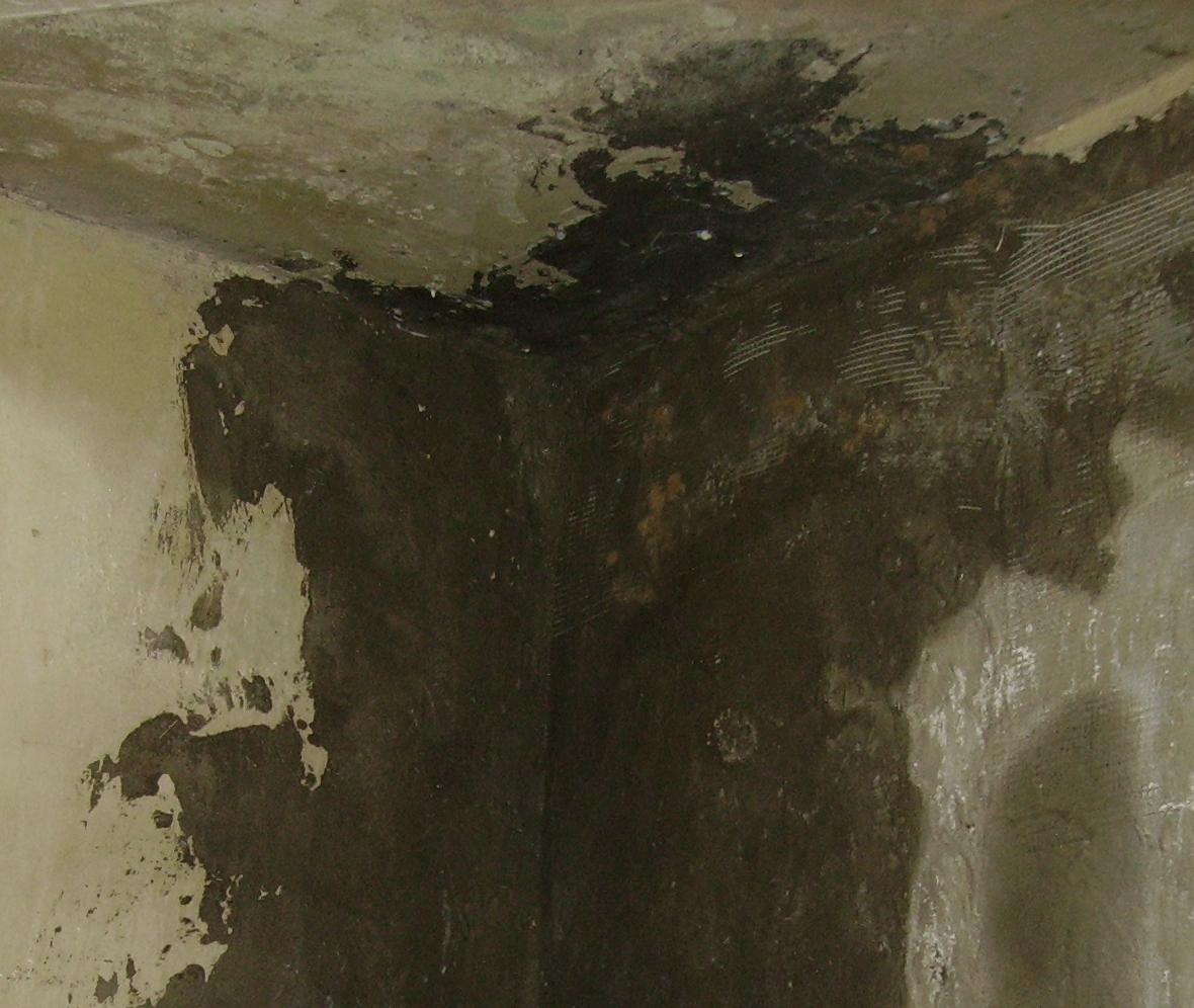

11.01.2009 в 16:17:19
Подскажите, чем можно утеплить такую стену, см. на фото., изнутри. Дом панельный, кватрира угловая, окна пластиковые, постоянно плачут, утеплить снаружи стену нет возможностей. Подскажите материал, как и чем утеплить? СПАСИБО.

30.01.2009 в 00:31:11
Подскажите, есль я отобью штукатурку, обобью пенопластом(на плиту), затем сетку и штукатурку. Решит ли это проблем почернения стены?

dimka0106 написал : Решит ли это проблем почернения стены?
На этот вопрос Вам сможет ответить только экстрасенс-предсказатель... А так ведь никто не знает, отчего у Вас чернеет стена;)

30.01.2009 в 12:24:31
dimka0106 написал : Подскажите, есль я отобью штукатурку, обобью пенопластом(на плиту), затем сетку и штукатурку. Решит ли это проблем почернения стены?
В принципе, утеплять стену изнутри очень рискованно из-за возможного появления плесени и грибка и повышенной влажности в помещении. Но если деваться абсолютно некуда - утеплить снаружи невозможно, усилить отопление тоже и холод невыносим, то у меня на старой квартире сработал такой вариант (тоже угловая влажная холодная стена в доме из силикатного кирпича). Обои ободрать, обработать чем-нибудь от грибка. Потом слой пленки как пароизоляцию, потом каркас из оцинкованных профилей, в него пенопласт. Стыки плит пенопласта запенить. На каркас ГКЛ и потом обои или что угодно. У меня этот вариант сработал - квартиру продал знакомому еще 7 лет назад, встречаю его иногда, говорит все ОК, в комнате тепло, грибка нет (или во всяком случае его не видно под ГКЛ ::D) Подчеркиваю - вероятность успеха далека от 100%. Может сырость попрет все-таки, как повезет.
