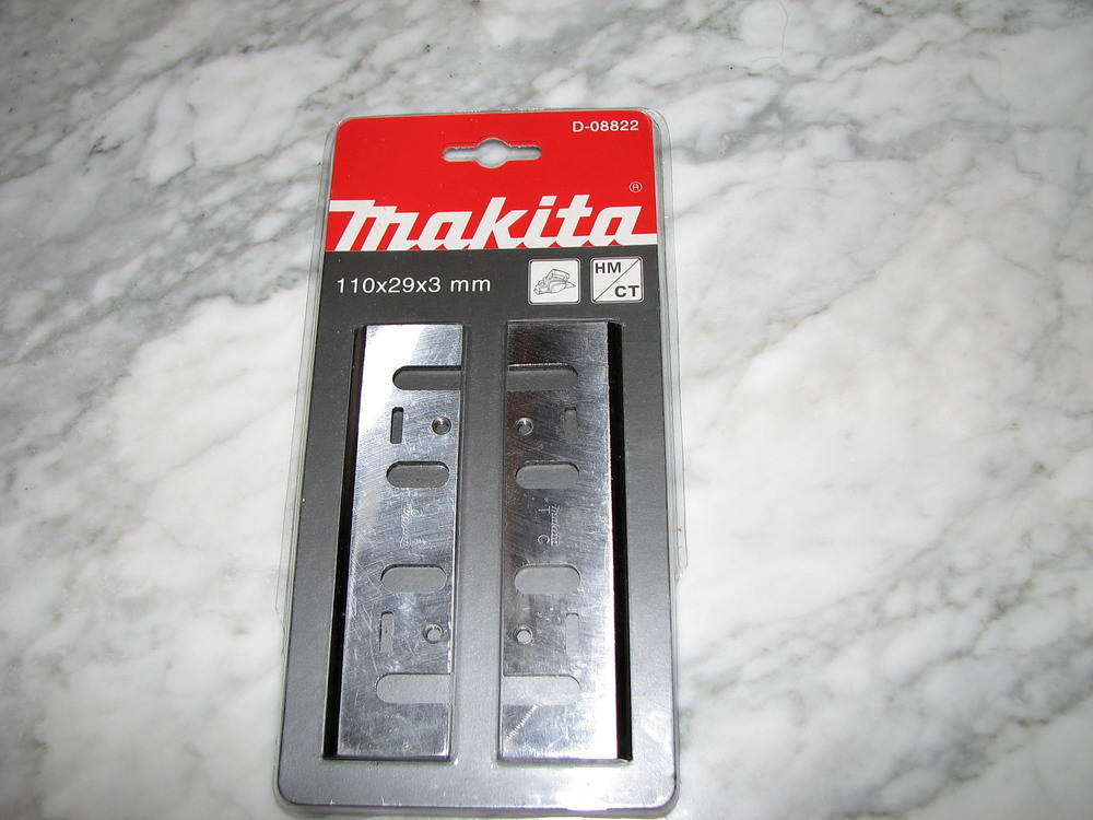

У меня макита 1911В. Неделю назад взял оригинальные запасные ножи- 615 р. (фото). Ширина твердосплавных вставок не менее 5 мм, затачивать можно неоднократно. Так что, не так и дорого.
