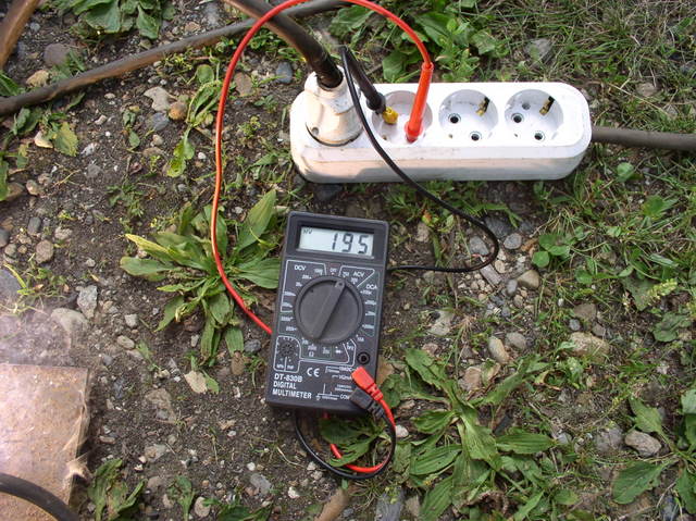

7351 написал : Если кабель новый и нормального сечения, то при 160 В просадка от 2кВт будет 2-5 Вольт, не больше - тоже из опыта.
Да причём тут кабель, если сеть слабая? Я работал во втором доме от трансформатора, где сеть падала от 220В до 130В при нагрузке в 6кВт! Просто когда устанавливали транс, (лет 9 назад) он был расчитан на пять домов, а потом к нему подцепили целую улицу. Вот фото, где с проводами вообще ничего не случилось.
Кстати, мой китаец на такой сети отлично себя чувствовал, правда всё варил и резал тройкой на 140А. четвёркой не стал сеть насиловать. Единственное, что немного напрягало, это вентилятор просидал нехило при сварке, так как он на 220В.
