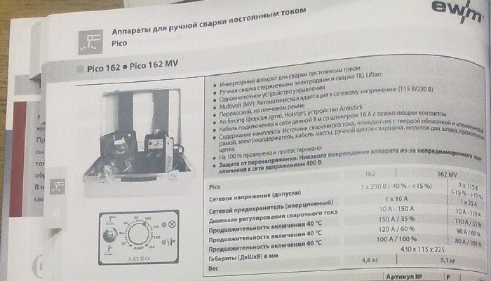

я жеж не спорю.... просто говорю о других областях -автозаводы, металлургические комбинаты, и т.п. Как примеры -Форд, Тойота, Череповецкий, Новолипецкий, и т.д. вот накой там фильтр? или спать в противогазах всегда будем? вопрос был не о пыли в бытовых условиях, а сразу после штробореза.... Вот фотка из каталога ажно на 606 страницах. Там и ПН указан, как обещал. Про Пико-162 (162VRD, 162MV) там посвящено 1,5 страницы, Про Пико-180 -1 страница.
Остальные страницы посвящены нормальному оборудованию более старшего уровня.
PS так как чувствует себя Фрониус на 140В?;) Этот параметр как раз более востребован для быта, и Энергосети ничего хорошего в ближайшем будущем не обещают.

sanya1965 написал : Вот фотка из каталога ажно на 606 страницах. Там и ПН указан, как обещал.
Ответ "по шильде" Вы, судя по всему не знаете :) Каталог - бумажка, а шильды, на европейских аппаратах, почему-то показывают более правдивую инфу, чем каталоги и менеджеры российских представительств. У меня была переписка с менеджерами Меркле, по поводу вранья насчет максимальной мощности от сети и наличия ККМ - врали, пока покупатель с нашего форума не выложил фото шильды с аппарата. Так и Вы не признаетесь по поводу нижней таблицы или просто не допущены к тайне :)
