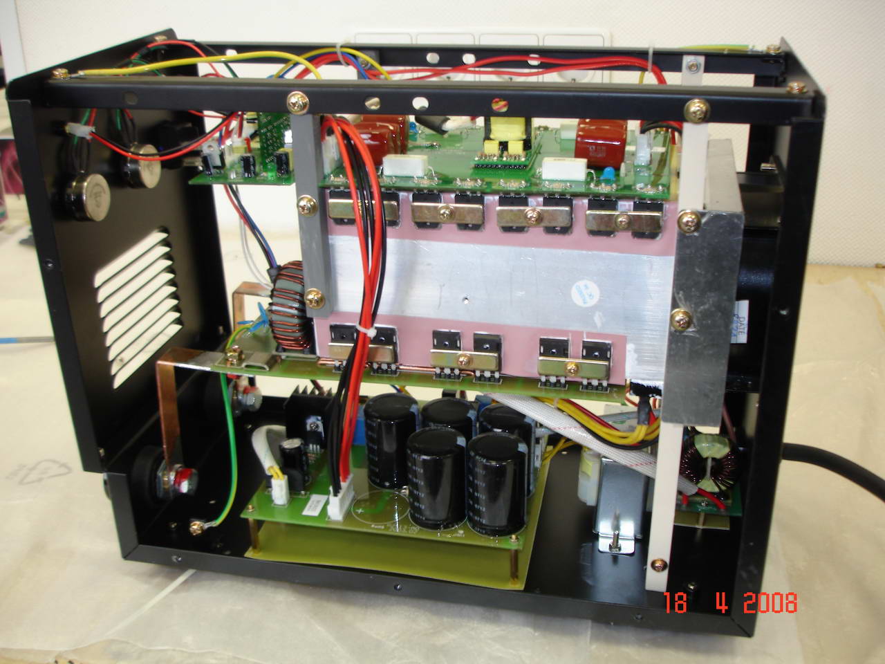

DomWrk написал : Как-то не так. Причём совсем не так. Уже давно разработаны типовые варианты схем инверторов, давно известны достоинства и недостатки тех или иных схемных решений. Известно и то что можно, включая надёжность, получить от той или иной схемы и использованных элементов. Осталась конструкция, охлаждение и качество монтажа. Известны и варианты экономии при реализации инверторов и влияние экономных схемных и конструктивных решений. Т.е. по большому счёту мультики сварок нужны только для развлечения и рекламы. Чудес не бывает! Итого грамотный радиоинженер занимавшийся проектированием хотя бы инверторов достаточно быстро может по внешнему виду деталек под корпусом рассказать о том, чего и как долго можно ждать от аппаратика выставленного на продажу. Разумеется организаторы торговли тоже всё знают про радиоинженера поэтому фото внутренностей нам как правило не предоставляют, а крутят киношки с дугой и амперами.

DomWrk написал : и по возможности сообщать нам о том на чём сэкономили при изготовлении аппарата.
Могу точно написать, чем отличаются Ресанты 220 серий GP и SH. На вид отличий нет, если не считать красную картонку на дне сварки у GP. А по деталькам GP хорошо укомплектована, как по качеству так и количеству. SH это обрубок, хотя плата с разводкой и надписью 200, но деталек меньше и значительно жиже. Правда и цена на тыр меньше, но работает уже не первый год и принесла не одну десятку. Обе сам вскрывал и сравнивал. Конкретно на чём сэкономили - транзисторы в 2 раза слабее по току, на 2 выходных диода меньше, нет фильтра на входе, более жидкие сетевые мосты в крайнем случае на вид. Удачи. Виктор.

viktor1953 написал : Могу точно написать, чем отличаются Ресанты 220 серий GP и SH. На вид отличий нет, если не считать красную картонку на дне сварки у GP. А по деталькам GP хорошо укомплектована, как по качеству так и количеству. SH это обрубок, хотя плата с разводкой и надписью 200, но деталек меньше и значительно жиже. Правда и цена на тыр меньше, но работает уже не первый год и принесла не одну десятку. Обе сам вскрывал и сравнивал. Конкретно на чём сэкономили - транзисторы в 2 раза слабее по току, на 2 выходных диода меньше, нет фильтра на входе, более жидкие сетевые мосты в крайнем случае на вид. Удачи. Виктор.
Еще по виду они отличаются крутилкой тока. У SH она красная, у GP серебристая и как бы побольше.( это кружок вклееный в крутилку). По цене я разницы в нашем городе не увидел большой. Продают SH в основном интернет магазины.

18.03.2014 в 12:52:10
OlegGD написал : У SH она красная, у GP серебристая
изначально она (крутилка) была с оранжевой вставкой у всех, это потом пошли разные, у меня GP с крутилкой с оранжевой вставкой, Недавно купленная новая серия Ресанта ПРОФ (идёт тоже как GP серия) тоже с обычными крутилками с оранжевыми вставками, а эти с серебристыми вообще кажется из другой сборки
