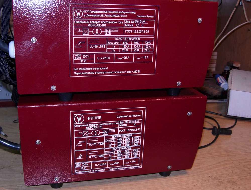

Аппараты с нормальным ККМ повышают коэффициент мощности на 20-30 %, при этом КПД понижается на 3-5 %. То есть полная мощность, развиваемая током сети на аппарате УМЕНЬШАЕТСЯ, то есть аппарат меньше "грузит", что хорошую сеть, с малым сопротивлением петли фаза-нуль, что плохую (слабую) сеть с высоким сопротивлением. По простому, аппарат с ККМ, при таком же сварочном токе, "берет" из сети меньший ток, вызывая меньшее падение сетевого напряжения - что лучше для соседей, в любом случае. Если бы практически все сваркостроители не занижали максимальный сетевой ток своих аппаратов в ТХ или, как уже стало нормой, указывали не потребляемую, а полную мощность своих сварочников - вопрос о пользе ККМ даже не стоял бы. На фото Сергея 63 наглядный пример, как маркетологи 38 А "превращают" в 25 А, ничего не меняя внутри аппарата

7351 написал : На фото Сергея 63 наглядный пример, как маркетологи 38 А "превращают" в 25 А, ничего не меняя внутри аппарата Миниатюры
Несколько минут не мог сообразить в чём прикол, действительно этикетки всё выдержат как и бумага. Спасибо. Виктор.
