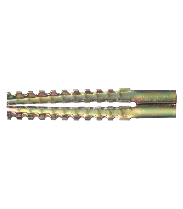

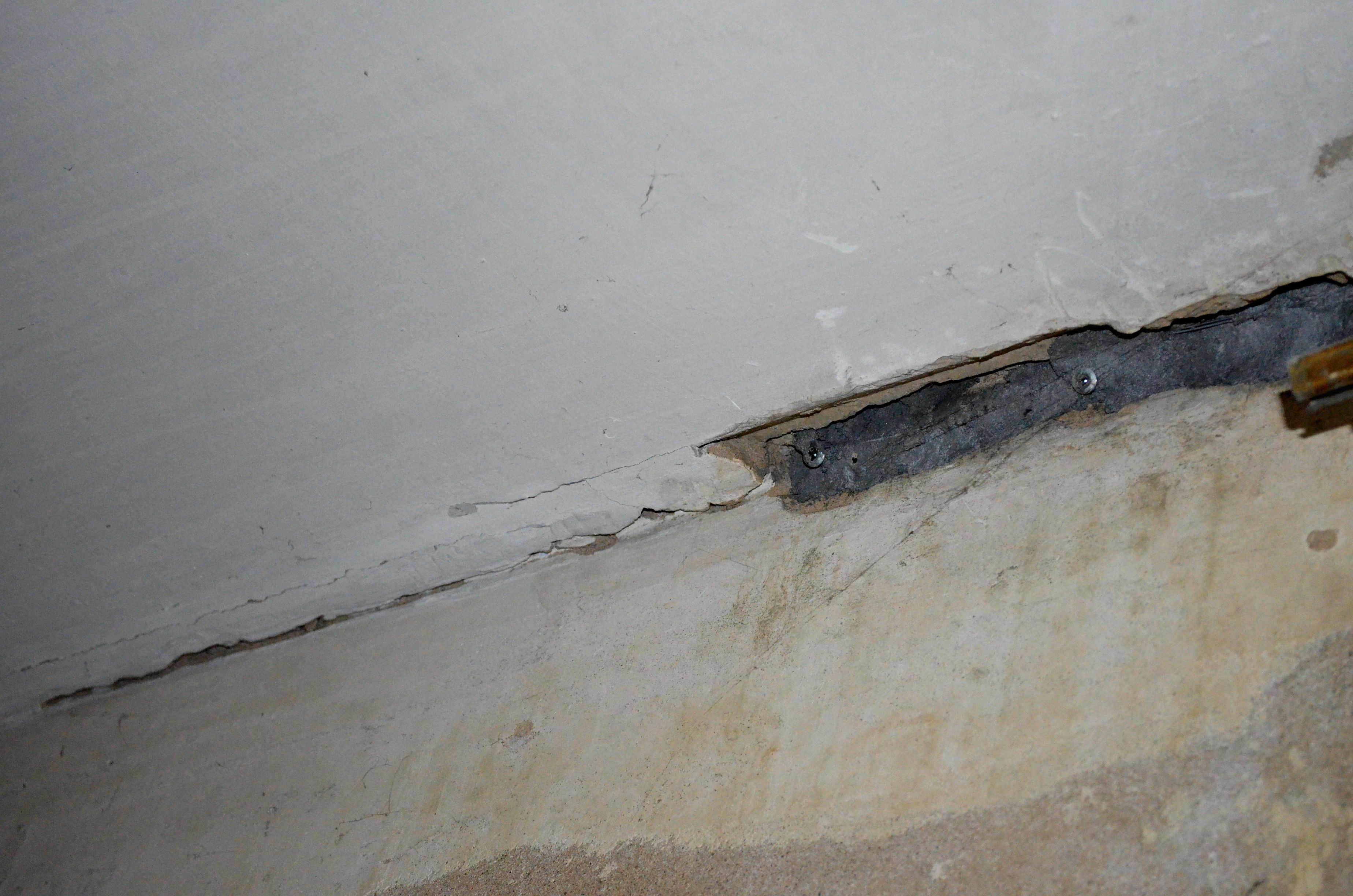

Выпадает штукатурка между капитальной, кирпичной стеной и потолочной плитой. Сквозную щель к соседям cверху частично заделал универсальным ремсомтавом Paladium, который закрепил с помощью саморезов, ввернутых в металлические дюбели
Между ними натянул стальную мягкую проволоку. Прилипнет ли к ремсоставу гипсовая штукатурка ротбанд?

Manok, зачем такой геморрой?

dmitrovski, Не было под рукой ротбанда, а был ремсостав с истекающим сроком годности. Для его разведения нужен минимум воды, он быстро схватывается и слабо прилипает. Для надежности натыкал саморезов и натянул между ними проволоку. Отваливающуюся штукатурку из стыка можно снимать длинными участками и нумеровать. Возможно стоит закрепить снятые куски на старое место с помощью монтажного клея. Получится дешевле, чем покупать мешок ротбанда или волмы.
