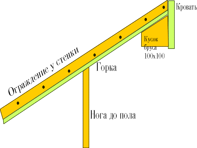

Доброго времени суток всем! Купили ребенку (4 года) кровать-чердак, невысокую (где-то 1 м 20 см. до спального места), массив сосны. Задумала теперь сделать к ней горку со спального места, чтобы ребенку веселей и уютней в комнате было. В связи с этим возникли вот какие вопросы:
  1. Видимо, торец ДСП (горка, собственно), который будет примыкать к кровати, надо под 45 сточить для более полного прилегания к кровати?
  2. интересуют варианты крепления самой горки (кусок ДСП) в краю кровати. Как лучше сделать? Гнуть мебельные уголки? Может, еще какие-то варианты возникнут у глубокоуважаемых специалистов? Горка будет состоять из куска ДСП, крепящегося к низу спального места кровати (днищу) и перекладины с одной стороны (тоже ДСП, по длине горки)для исключения выпадания ребенка. С другой стороны - стена.

Я бы сделал так. Обратите внимание, что угол, под которым обрезается ДСП не 45. К бортику кровати на конфирматах привинтить кусок какого-нибудь толстого бруса и к нему на саморезах заподлицо. Еще сделать ограждение со стороны горки, примыкающей к стене и в нескольких точках прикрепить к стене. И сделать пару ног в середине, а то вдруг ДСП прогнется:)

Кстати, если с обрезкой торца днища горки будут проблемы, то можно его и не обрезать - достаточно "завернуть" его в накладной П-кант на клею. Так-же, можно сделать саму горку разборной - достаточно прикрепить к кровати только упорный брус и к стене бортик. В верхней части днища прикрепить брус небольшого сечения, а в опорном брусе сделать проточку под него. Так-же, к бортику, который прикреплен к стене, прикрепить по всей длине в нижней части брусок, на который будет ложиться днище горки. Если ширина горки не будет слишком большой, то этот боковой упорный брусок обеспечит дополнительную жесткость днища на прогиб, что позволит отказаться от каких-либо дополнительных опор под горкой. Кстати, бок на открытой стороне днища лучше крепить не сверху а в торец днища - это еще больше усилит жесткость днища на прогиб. И тогда точно не понадобятся дополнительные опоры под горкой. А для предотвращения бокового сдвига днища горки можно прикрепить к нижней его плоскости мебельные уголки (по одному - вверху, по середине и внизу), а в соответствующих местах упорного бруска на боку у стенки - врезать гайки под винты. Горку такой конструкции всегда можно будет легко разобрать (достаточно отвинтить три винта) и поставить вертикально к стенке. При этом, если хорошо оформить бок, прикрепленный к стенке, то он не будет "мозолить" глаза, как и опорный брус на боковине кровати.
