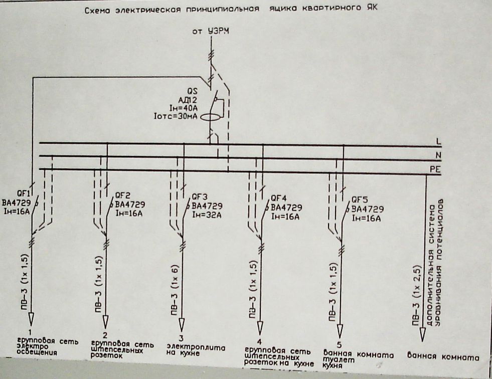

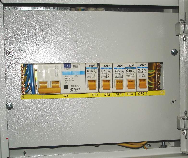

Смотрел сегодня квартиру в панельной новостройке от СУ-155. Квартира 3-комнатная, 82 кв.м., без отделки, но с электрикой. Сделал фото схемы. Обратите внимание на провода :)

А что провода? Ну не двойная изоляция--не смертельно,в остальном то всё правильно.

Надо было фальш-панельку снять ----- посмотреть внутри...

Завораживает, особенно питание электроплиты. А вообще напоминает "белорусский вариант".

Действительно, всё в допустимых пределах, правда без запаса.
Если не нравятся бюджетные автоматы, то можно потом их заменить.

А что с питанием плиты не так??? Интересно... и коллега не так всё плохо у нас в Беларуси.

Включаем в квартире одновременно плиту (судя по проводу и автомату не маленькую), электрочайник (при электроплите вещь необходимую) и какой нибудь обогреватель(что сейчас у нас тоже необходимо) и что произойдёт с дифавтоматом на 40А?

Vadim17 написал : Включаем в квартире одновременно плиту (судя по проводу и автомату не маленькую), электрочайник (при электроплите вещь необходимую) и какой нибудь обогреватель(что сейчас у нас тоже необходимо) и что произойдёт с дифавтоматом на 40А?
Ничего не произойдет - нереально, чтобы одновременно включались все четыре комфорки вместе с чайником и обогревателем. 40А вполне достаточно для квартиры.

avmal написал : Ничего не произойдет - нереально, чтобы одновременно включались все четыре комфорки вместе с чайником и обогревателем. 40А вполне достаточно для квартиры.
А пару основных комфорок + фен в ванной, для трёх комнат при жилищной проблеме- нереально?

Vadim17 написал : А пару основных комфорок + фен в ванной, для трёх комнат при жилищной проблеме- нереально?
Вполне реально и потому, если не будет хватать мощности, то придется вам приноравливаться к реальным условиям и выбирать время для сушки волос. И еще. Вы наверно не знаете или забыли, что при превышении вашего номинала 40А на 45%, т.е. при токе 58А автомат имеет право сработать в течении часа, а за это время можно высушить феном отару овец.

avmal написал : Вы наверно не знаете или забыли, что при превышении вашего номинала 40А на 45%, т.е. при токе 58А автомат имеет право сработать в течении часа, а за это время можно высушить феном отару овец.
Полностью согласен, а при условии использования ИЭКа возможно и больше. А в реальности приходиться ожидать перегрева контактов, потекшей изоляции и прочих прелестей...
