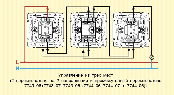

Работает схема - 2 проходных и 1 промежуточный переключателя- все замечательно, только в выключенном состоянии поступат напряжение. не мерил какое, но светодионая линейка, которая подключена к переключателям- дает слабый 5% свет диодов. я знаю, что есть проблема с переключателями с подсветкой - остается напряжение, а без подсветки то как?
Просьба дать совет как побороть.

2sergey_sav в валене есть возможность переключать свет проходными выключателями. они состоят из 2 переключателей и 1 промежуточного. при выключении света -остается напряжение. как побороть

я тоже так думал, когда в другом корридоре ставил проходные переключатели с подсветкой - оказалось есть ~68 В. В форуме обьяснили почему... вынул лампочки. Теперь поставил 3х проходные БЕЗ подсветки - и блин опять наводка.... ну думаю хрень какая... Недавно поставил такую же схему в другой квартире - опять наводка... можно грешить на кривые руки, но нифига.1 раз делал лично, 2ой человек который электрику собирает уже лет 30. так вот. мое мнение какие-то наводки в промежуточном переключателе. никто не сталкивался?
конечно, эта наводка не видна на лампах накаливания, не хватает силы тока. но на люминисцентных лампах видна в виде проблесков, а на светодиодной линейке видна в виде слабого свечения. вот проблема

deep написал : Недавно поставил такую же схему в другой квартире - опять наводка...
А можно увидеть схему, по которой вы включаете переключатели?

вот:(
