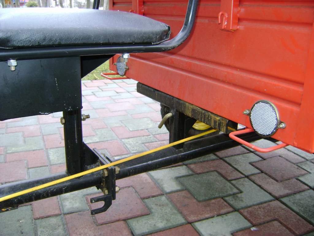

Имеется адаптер и фаркоп под автомобильный прицеп, к самому мотоблоку можно было на прямую соединить но при таком соединении будет складываться да и нужно переделывать крепление на прицепе, а это меня не устраивает. Вопрос если зацепить авто прицеп к адаптеру будет-ли он складываться?
Это значит если поставить шар на навеску мотоблока, то прицеп М.Б. сложится до земли вокруг шара, если шар поставить на навеску адаптера и зафиксировать навеску в верхнем положении, то опора будет на колеса адаптера и дышлу прицепа некуда будет опуститься.
