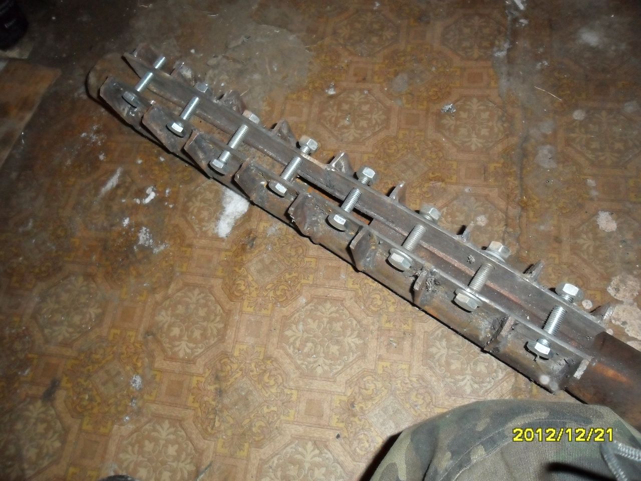

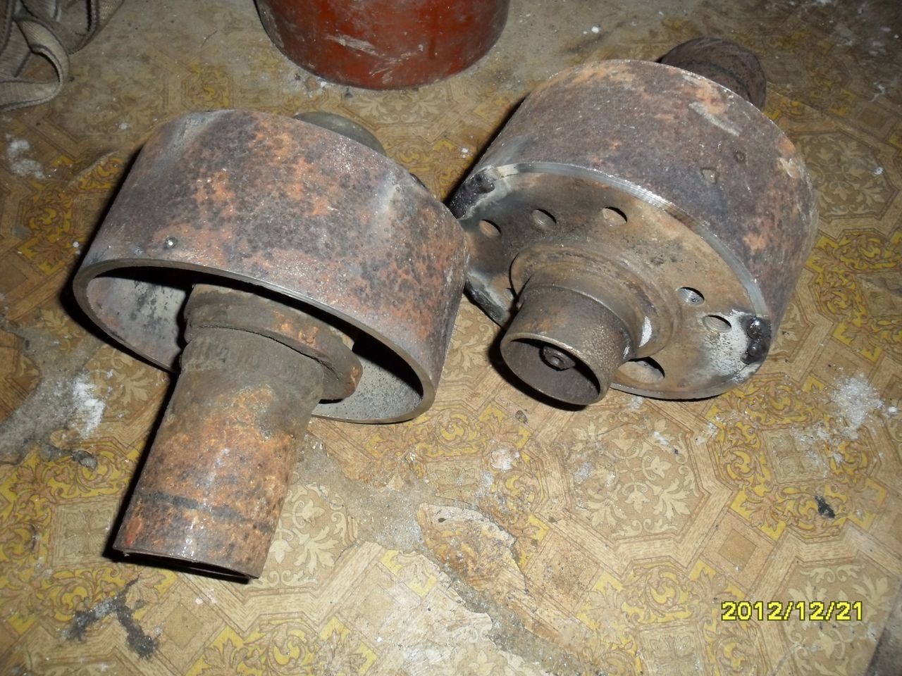

И так начало... Была халявная ось от прицепа, труба прогнулась под весом груза но ступицы я прихватизизировал
От трубы Ф150 отболгарил два кольца, и приварил к ступицам. Это будут шкивы для тормозных лент. Ступицы универсальные, отверстия под жигулевский и под москвичевский диски.

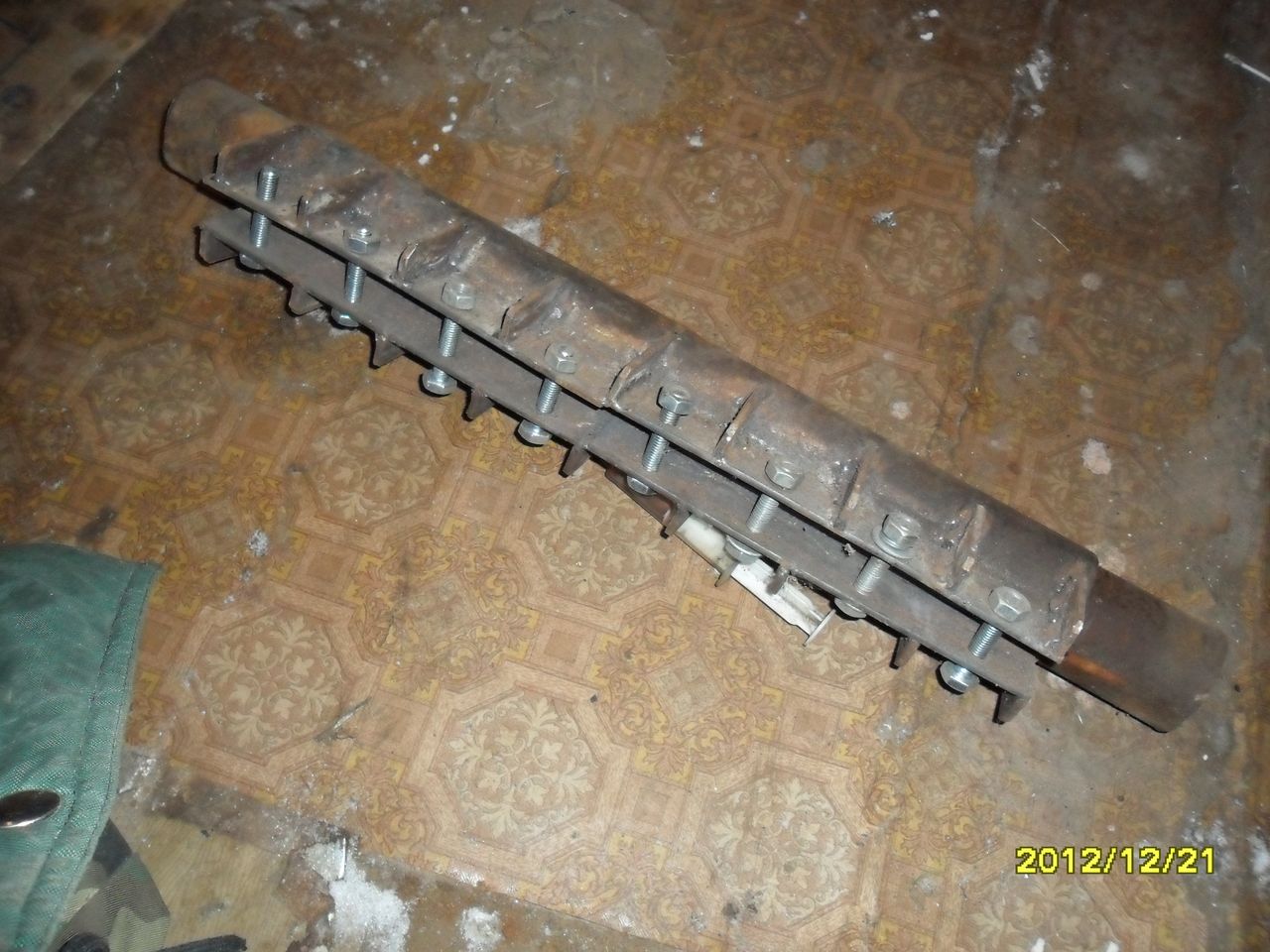

это основная труба. К ней планирую крепить дышло с лебединой шеей, и паралелограмную навеску. В трубу вставлена телескопически другая труба. Будет затягиваться как хомут этими болтами. Планирую расставлять колею фиксированно на 60 и 70см. Для фиксации колеи просверлю в двух трубах отверстия под палец.
От ступиц вверх пойдут профили к вставленным трубам. Получится П-образная рама с клиренсом 24см, как у мотоблока... Блин, а вес растет, хоть и пытаюсь бороться с ним... :(, кил под 50 наверное наберется, если не больше... Пока откладываю остальное до весны..

edmond написал : В трубу вставлена телескопически другая труба.
труба в трубе при незначительной деформации клинит, а бывает и не выдернуть вовсе.

уважаемый edmond, я не совсем понимаю необходимости изменения колеи на адаптере. сам сейчас собираю комплектующие для такого агрегата, но вот с колей никак не определюсь. зачем ее делать переменной??? для вспашки подумываю просто переставлять плуг чуть правее (по ходу), чтобы "резал" чуть уже и не нагружал МБ. для всего остального колея, равная МБ вполне устраивает (прополка картохи, окучивание...). так зачем изменяемая колея?

Stels-ua написал : труба в трубе при незначительной деформации клинит, а бывает и не выдернуть вовсе.
Там вставляется со значительным зазором который выбирается болтами.
UmWW написал : уважаемый edmond, я не совсем понимаю необходимости изменения колеи на адаптере. сам сейчас собираю комплектующие для такого агрегата, но вот с колей никак не определюсь. зачем ее делать переменной??? для вспашки подумываю просто переставлять плуг чуть правее (по ходу), чтобы "резал" чуть уже и не нагружал МБ. для всего остального колея, равная МБ вполне устраивает (прополка картохи, окучивание...). так зачем изменяемая колея?
Ну так и я еще не определился с колеей, поэтому и изменяемая. МБ у меня МТЗ-09, у него колея изменяется 45-60-70-80. Сажал картоху на 60, показалось мало, перешел в прошлом году на 70... Так что пока не определился... Да и переставить будет не сложно: распустить болты, вынуть палец, передвинуть полуоси. А там может то же выставлю, да так и приживется? Плуг с адаптером боюсь МТЗ не потянет. Планируемое применение: нарезание борозд, закрывание их, междурядные обработки, ну и может боронование. Да, еще, сажать под плуг с колеей 70см, без проблем, а вот пахать у меня не получилось. Мала ширина захвата плуга, получаются огрехи. lav_66,а я вот не могу понять, зачем заднему адаптеру нужно рулевое.:) Лишний вес, малы углы поворота, да и усложнение констукции с усложнением процесса сцепки-расцепки... А нет, стоп,lav_66,может я чето не так понял? Если поворачивать МБ вокруг шкворня, плюс рулем колеса адаптера, маневренность сильно возрастает, вплоть до движения в бок. Я правильно понял???
