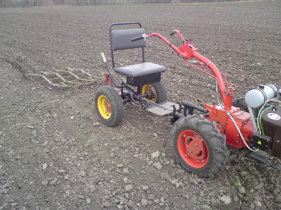

С МОТОБЛОКОМ - КРУГЛЫЙ ГОД Как известно, огород приходится пахать нечасто. А это значит, что большую часть времени года такой дорогой и дефицитный агрегат, как мотоблок, простаивает. Даже неэкономисту ясно, что это нерентабельно. Житель Киевской области Николай Дмитриевич Боговик нашел выход из этой ситуации. Сконструированный и изготовленный им набор приспособлений и навесных агрегатов к мотоблоку МТЗ-0,5 сделал его универсальным. Вместе с рядом усовершенствований, внесенных в конструкцию, они могут представить интерес не только для наших читателей, но и для конструкторов - разработчиков средств малой механизации. Главная задача, которую я перед собой поставил, - это усовершенствовать мотоблок таким образом, чтобы его можно было применять на любых видах работ, как на приусадебном участке, так и в быту. Одновременно решалась и вторая задача - упрощение обслуживания агрегата и повышение уровня комфорта при работе с ним. Хочу познакомить читателей «М-К» с некоторыми из разработанных мной конструкциями и усовершенствованиями.
Рис.1. Мотоблок МТЗ-0,5 с самодельным навесным оборудованием: 1 - багажник, 2 - крыло, 3 - кронштейн крепления крыла, 4 - зеркало заднего вида, 5 - рычаг управления блокировкой колес, 6 - уровнемер, 7 - стойка багажника, 8 - регулировочный болт ограничителя поворота, 9 - заглушка отверстия вала отбора мощности, 10 - прицепная тележка, 11 - ручка, 12 - поворотный кронштейн. Левые колеса мотоблока и прицепной тележки условно не показаны.
ПРИЦЕПНАЯ ТЕЛЕЖКА
Она дала возможность обходиться без большого и тяжелого прицепа ПХ-0,5, который и «состыковать» с мотоблоком не так-то легко. Благодаря тележке мотоблок в считанные минуты можно превратить в микротрактор, у которого, естественно, значительно больше возможностей. Благодаря применению сиденья с амортизатором со списанного автобуса можно обойтись без подрессоривания.
Прицепная тележка конструктивно состоит из основной рамы, дополнительной выдвижной рамы, настила и сиденья. Рама тележки представляет собой трубу Ø57 мм, в которую вваривается хвостовик от прицепа ПХ-0,5 для крепления поворотного кронштейна. Последний фиксируется штифтом, отверстие под который следует пересверлить: из горизонтального в вертикальное. Это необходимо, потому что при старом положении штифта-стопора колесо при повороте цепляет за него и рвет резину, так как на всех кронштейнах прицепов ограничители (о них речь пойдет ниже) очень коротки и не упираются в прицепную скобу мотоблока. К трубе приваривается поперечина из уголка 50X50 мм.
На раму накладывается настил из листового железа толщиной 3 мм, который выштамповывается вручную и приваривается одновременно к трубе и к уголку. Раскрой настила показан на рисунке. По краям его заготовки необходимо отогнуть вниз буртик 35 мм, а вверх выгибаются боковины крыльев; к ним приваривается верхняя часть каждого крыла, к которым с помощью болта М8 и гайки-барашка крепится надкрылок с отражателем от «Жигулей». При работе с самосвалом и пахоте с прицепной тележкой надкрылок снимается.
В трубу основной рамы вставляется труба выдвижной рамы Ø51 мм; она стопорится болтом М8 через просверленные в обеих трубах отверстия. Колеса с осями берутся от ручной садово-огородной тележки, выпускаемой киевским заводом «Красный экскаватор», только ось укорачивается посередине на 150 мм. На концах полуосей нарезается резьба M16. Полуоси вставляются в стаканы выдвижной рамы и фиксируются гайками.
БАГАЖНИК
Он избавит от необходимости транспортировки лишнего груза - балансиров на колесах, которые при пахоте на неровной местности (например, под гору) не дают никакого эффекта. Если в этих условиях грузы разместить в передней части багажника, то центр тяжести мотоблока сместится в том же направлении, что значительно облегчит работу. Кроме того, такой багажник удобен для перевозки малых грузов или инструмента: отпадает надобность буксировать за мотоблоком большой и тяжелый прицеп.
Багажник мотоблока собирается на электросварке из труб Ø28 мм или 3/4". Центральная из них, которая является осью багажника, - Ø33,5 мм или 1". На нее надевается горизонтальная труба опоры, после чего центральная труба приваривается к боковым трубам багажника.
Высота вертикальных труб опоры, свободно входящих внутрь труб стойки, должна быть такой, чтобы последние упирались в багажник, а сам он нигде не касался мотоблока, за исключением задней поперечной трубы, которая болтом М8 крепится к штанге мотоблока. В передней части багажник фиксируется пружиной к глушителю.
Стойка багажника устанавливается на коробку передач и привинчивается к ней при помощи ее же болтов. В опорной планке стойки делается выемка по диаметру штанги мотоблока.
Для ремонта или регулировки тяг и т. п. достаточно отсоединить пружину и вывинтить один болт, после чего багажник легко снимается. Это делается и при пахоте, когда багажник не нужен (снимается вместе с крыльями, которые крепятся к нему при помощи кронштейнов). Дно багажника выстилается прорезиненным полотном, предотвращающим засорение мотора.

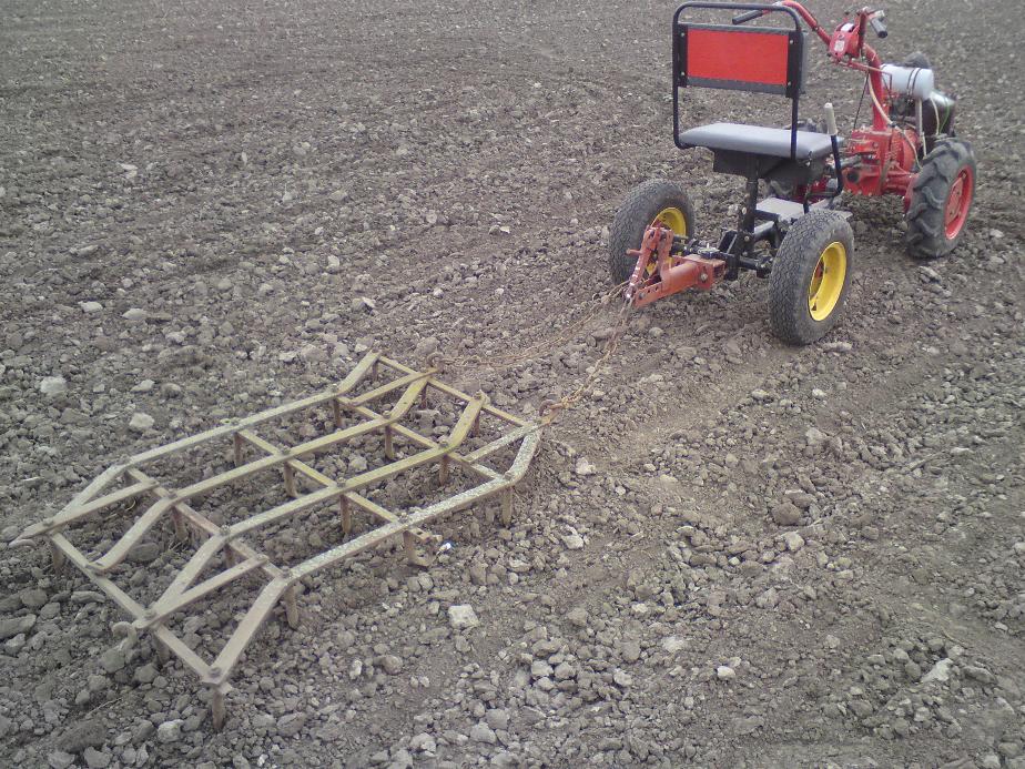

Аватар пользователя
Alvis
Регистрация: 28.04.2009
Каунас
Сообщений: 1648
21.06.2010 в 22:48:12
Одноколёсный адаптер удобный для работы и сидя и стоя
Аватар пользователя
Alvis
Каунас
Сообщений: 1648
21.06.2010 в 23:04:04
Из серии одноколёсный
Аватар пользователя
Alvis
Каунас
Сообщений: 1648
21.06.2010 в 23:11:57
Двухколёсный управляемый ногами
Аватар пользователя
Alvis
Каунас
Сообщений: 1648
21.06.2010 в 23:19:36
Адаптер с поворотными колесами и адаптер для присоединения прицепа.
Аватар пользователя
Alvis
Каунас
Сообщений: 1648
21.06.2010 в 23:28:59
Адаптера для работы с сенокосой,фрезой и культиватором
Аватар пользователя
Alvis
Каунас
Сообщений: 1648
21.06.2010 в 23:37:11
Интересный и сложный в исполнении,вариант адаптера для подключения фрезы от ВОМ
Аватар пользователя
Alvis
Каунас
Сообщений: 1648
21.06.2010 в 23:45:24
Мотоблок с адаптером и фрезой но в другом исполнении
