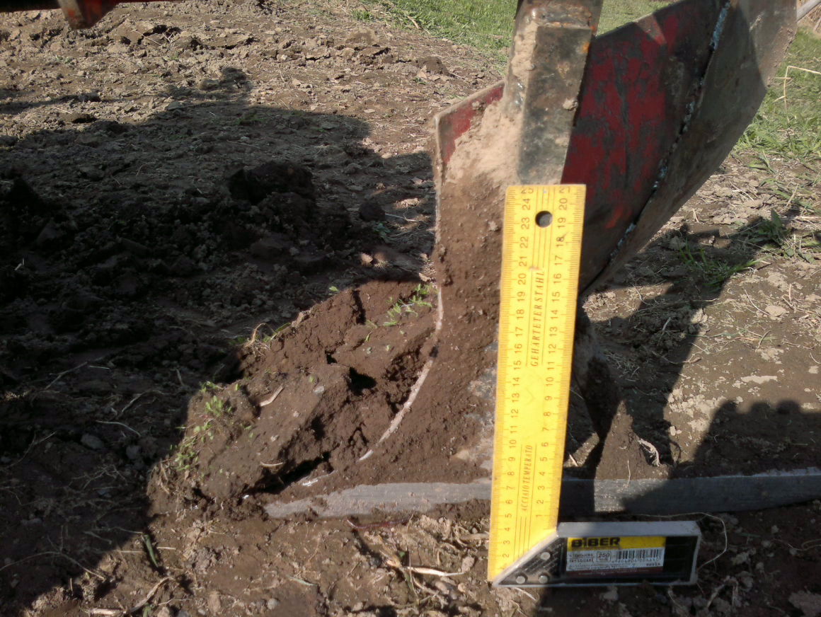

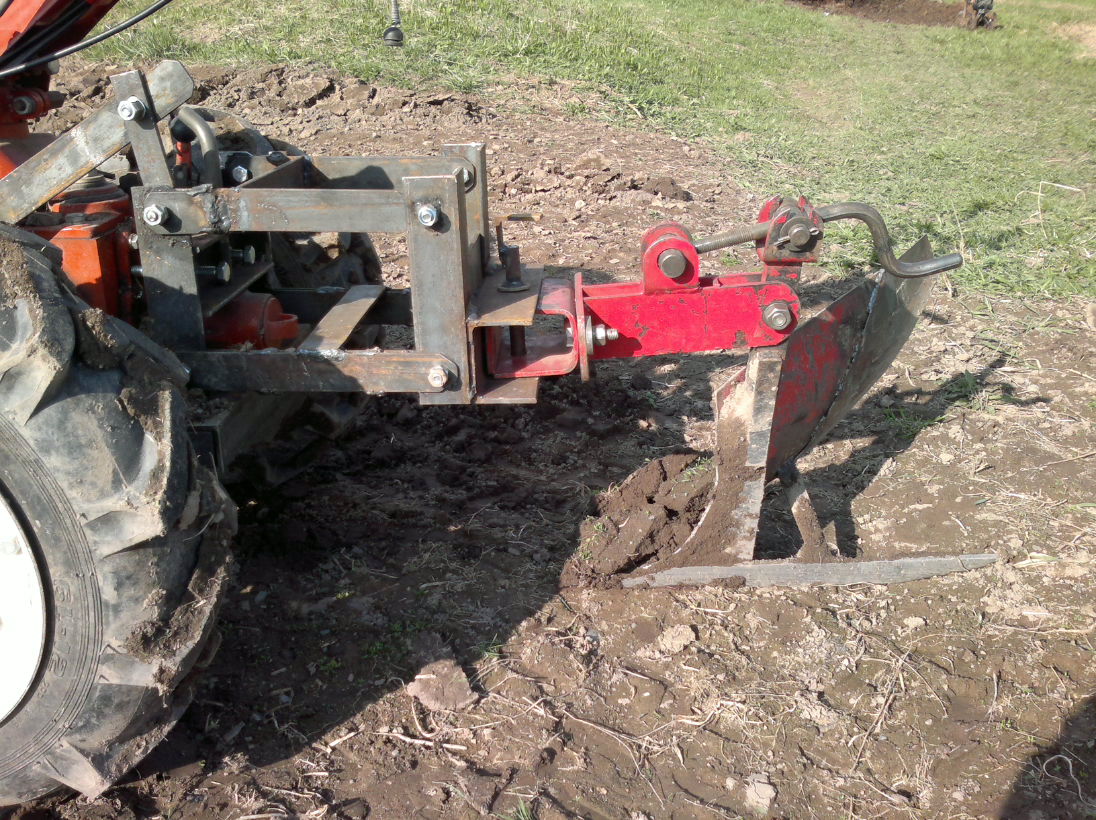

Вот и я наконец то доделал свой адаптор и испытал пахотой вот некоторые фото.

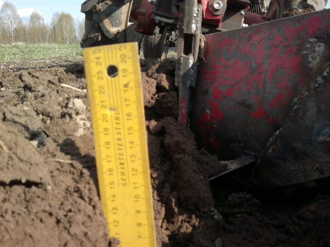

Вот и я наконец то доделал свой адаптор и испытал пахотой. Несколько фото Угольник на фото 25см.

LexaRazov,Это вы на какой резине сзади пашете?

Спериди резина 165/13 с сзади родная ёлка, пробовал на 165/13 шоссейной не получается буксует на суглинке, а на родной катит.

LexaRazov написал : Вот и я наконец то доделал свой адаптор и испытал пахотой. Несколько фото Угольник на фото 25см.
В районе рулевого редуктора гидронасос.Как подключен?

LexaRazov, Здорово! Желаю Вам довести задумку до "Конфетки", Идея переднего адаптера(модуля) для тяжа очень перспективна, ВОМ свободен.
Только сидушку потом поставьте "как надо",что б не сползать при пахоте например :)

Serje написал : В районе рулевого редуктора гидронасос.Как подключен?
К сожалению гидронасоса нет, там главный тормозной цилиндр для передних дисковых тормозов. А навеска поднимается руками, с помощью рычага.

Вот видео пахоты13052013009 передний адаптор пахота может не совсем по науке, но мне пахать сидя ОЧЕНЬ понравилось. ПРОШУ прощения за коментарии.:o

LexaRazov написал : Вот видео пахоты13052013009 передний адаптор пахота может не совсем по науке, но мне пахать сидя ОЧЕНЬ понравилось. ПРОШУ прощения за коментарии.:o
:applause: Добавить крышу от солнышка и осадков на поднятый руль и капот на перёд - для товарного вида:)
