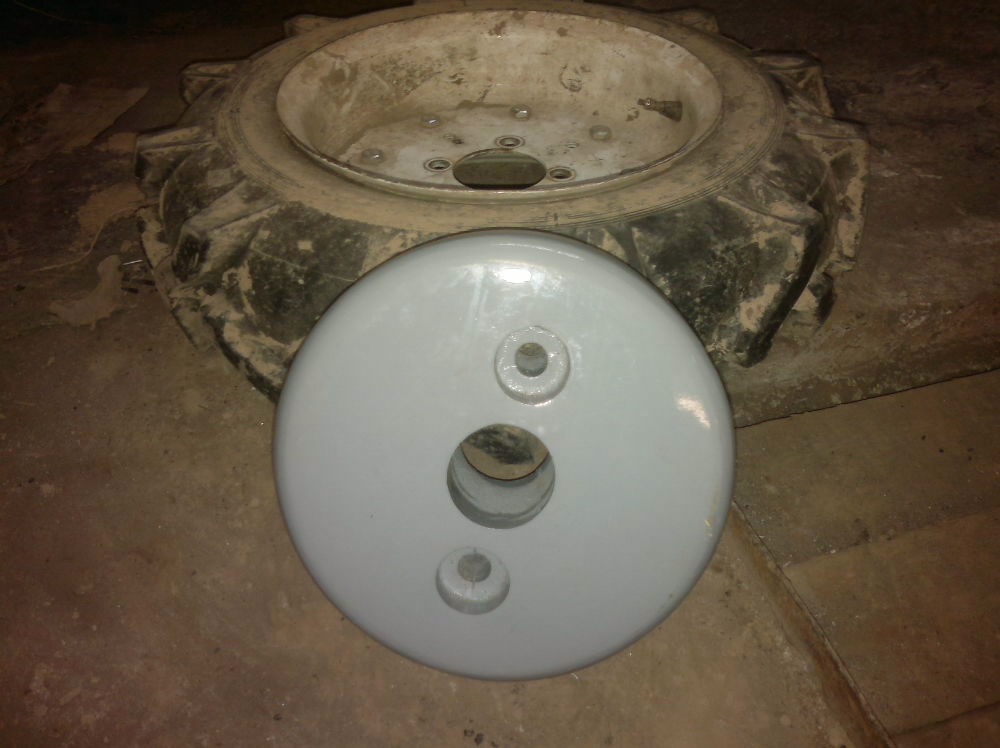

Вы абсолютно правы, это хорошо видно кокгда еду обратно, правда там земля очень сырая от лопаты совсем не отстаёт. НУ и вомне весу всего 63кг. да ещё поделить на две оси так что не так уж и много получается. Вот поэтому прикупил послучаю пару колёсных грузов по19кг. осенью испытаем.

LexaRazov написал : Вот поэтому прикупил послучаю пару колёсных грузов по19кг
Дорого? Я думаю Вам надо думать в сторону смены резины.

umnyi написал : Дорого? Я думаю Вам надо думать в сторону смены резины.
Ну для кого как. 1400руб. за штуку.

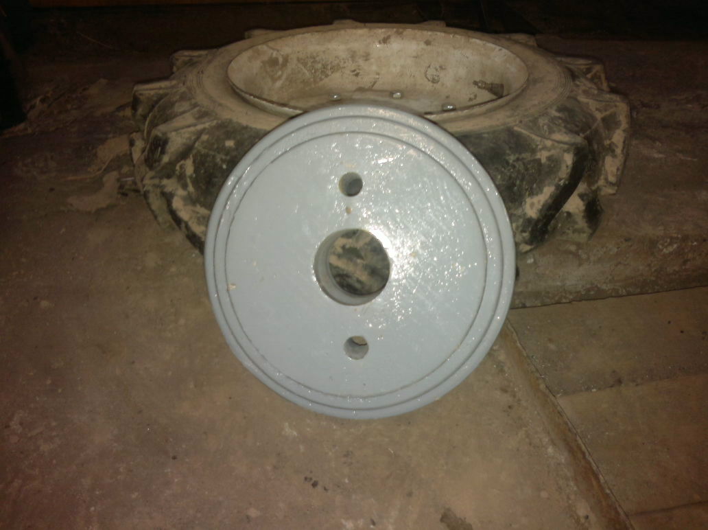

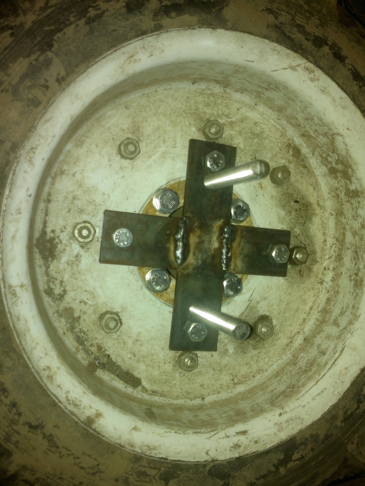

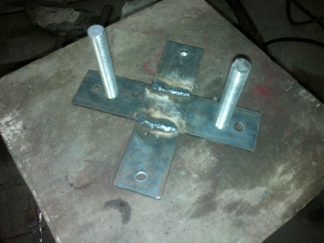

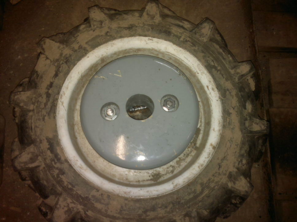

22.05.2013 в 13:14:29

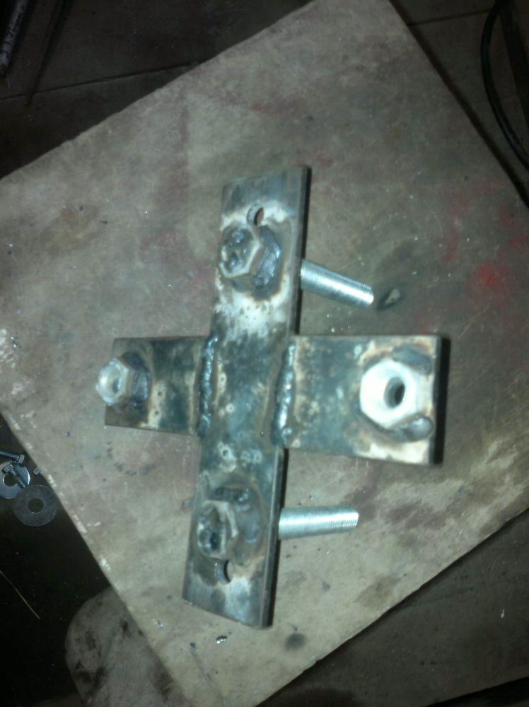

Колёсные груза не от АГРО, отверстия не совпадают пришлось сделать переходники
valerich
valerich
Регистрация: 22.04.2008
Сообщений: 10107
22.05.2013 в 13:27:25
LexaRazov написал : Колёсные груза не от АГРО
Да мы в курсе. Это от Грилло http://www.superkosilka.com/photo/sec1/pos4167 Только вы сначала опубликовали переходник, я не понял для чего. Теперь понятно.

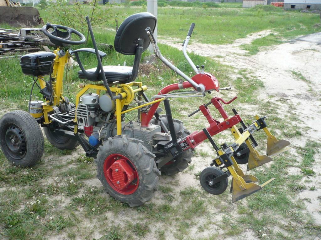

22.05.2013 в 22:50:35
umnyi
umnyi
Регистрация: 12.06.2008
Сообщений: 12115
22.05.2013 в 23:25:16

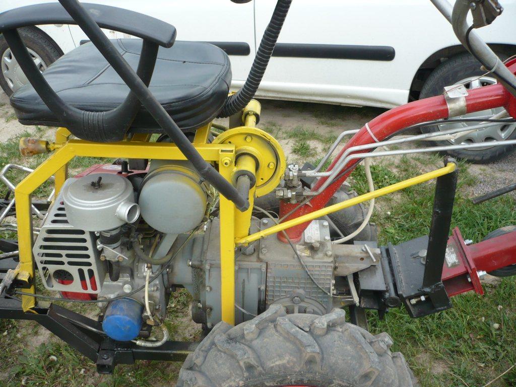

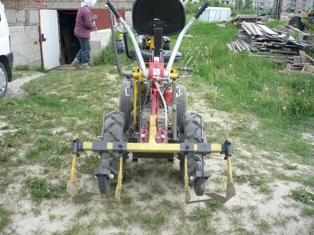

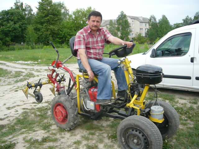

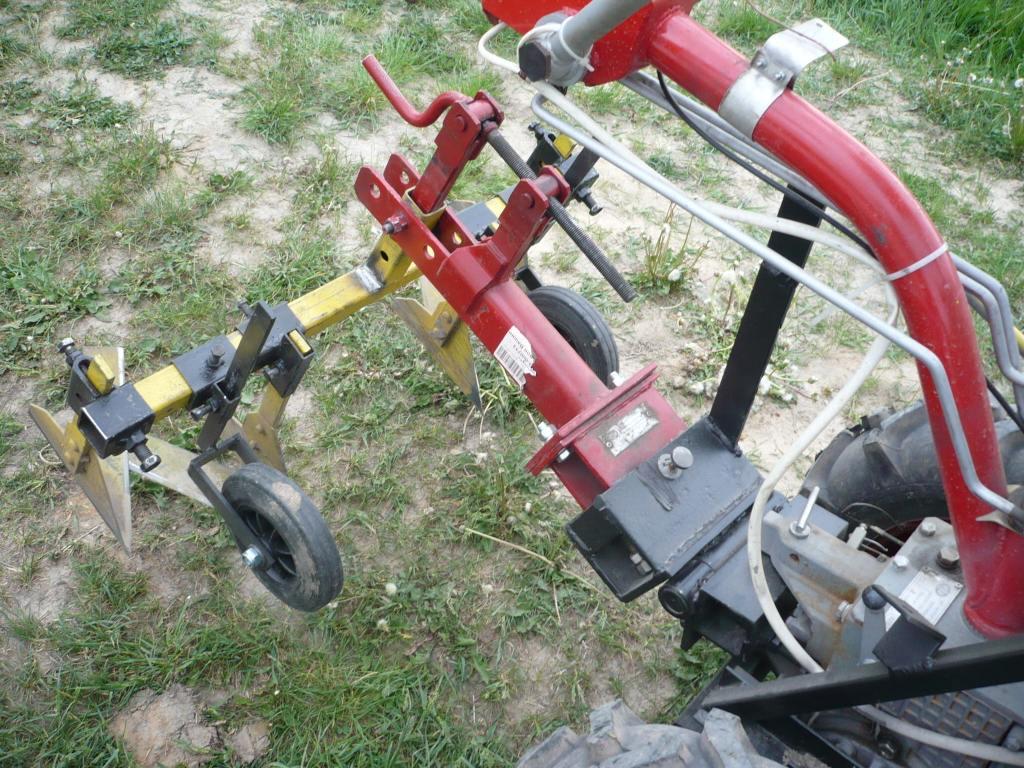

Даулеткулов, А в двухколесном варианте мотоблок работает? Долго расцеплять?
Даулеткулов
Даулеткулов
Регистрация: 18.05.2013
Сообщений: 134
23.05.2013 в 00:16:51
umnyi написал : Даулеткулов, А в двухколесном варианте мотоблок работает? Долго расцеплять?
открутить 7 болтов и 5 гаек и отцепляется минут 15 уйдет

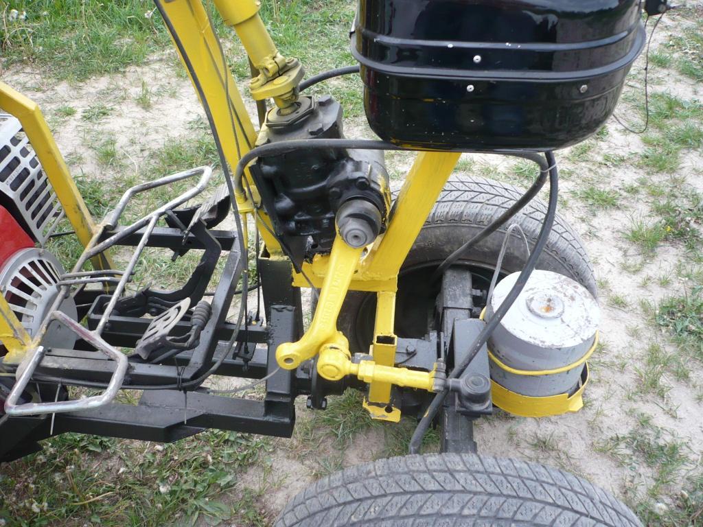

23.05.2013 в 00:37:38

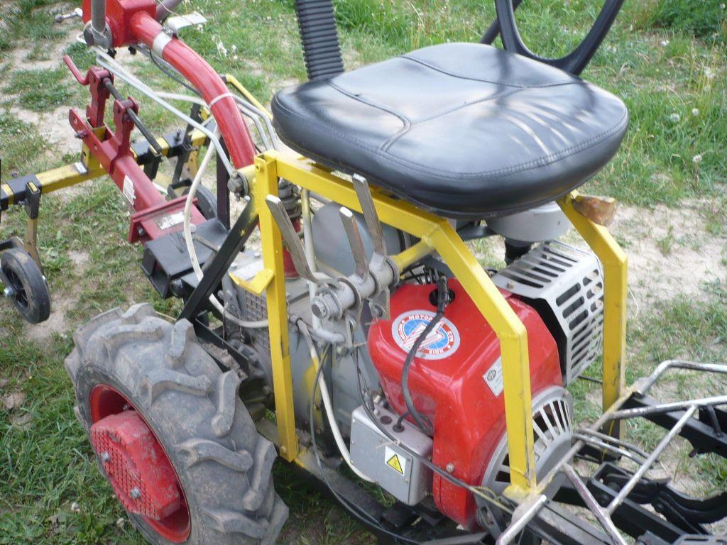

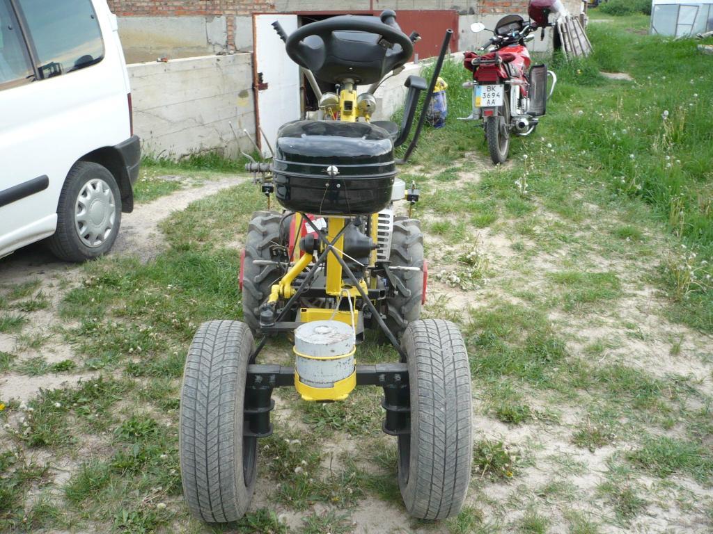

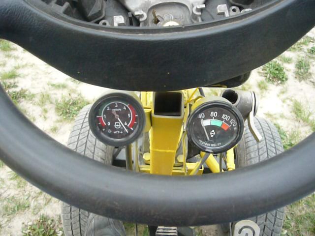

Даулеткулов, что за приборы установлены Фотку как крепится к чулкам покажите? Много педалей, что управляют?
