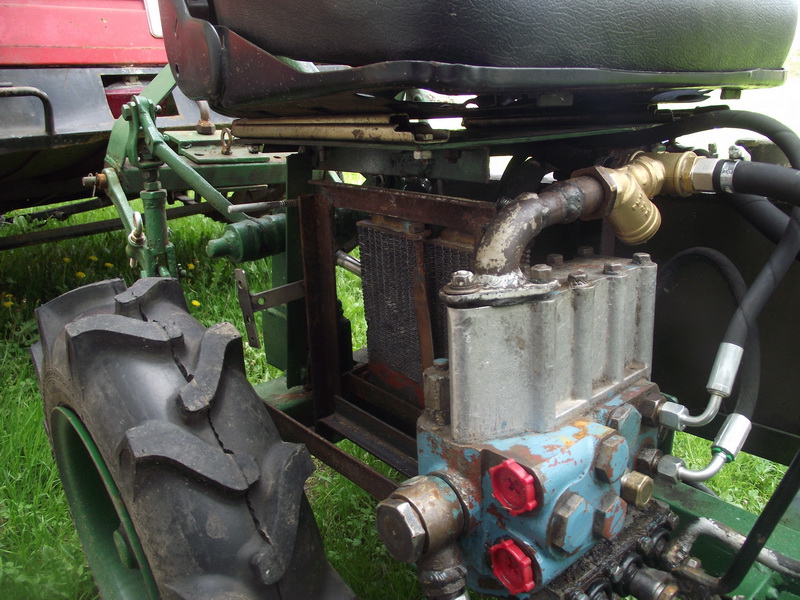

Mihay написал : NAP, Та я и не спорю сам такой. Вот в нэте нарыл насос и мотор выйдет где то на 500-600 грн распределитель вот здесь ооо от 400 - 1000. А так идея супер гидромонитор можно одновременно использовать как вал отбора и подключать его к мосту адаптера. А вот вопрос сколько отберет лошадей Гидронасос НШ-32 для питания всего этого? На видео указан моторчик в пределах 15-25 лошадей 2 цилиндра воздушного охлаждения (пол запорожца),а у меня китайский МБ до 10 Лошадок потянет ли?
Как говорится "аппетит приходит во время еды".Сначала задумывался адаптор с гидравликой и трехточечной задней навеской с гидроцилиндром и изменяемой колеей,с просветом не меньше чем у МБ.Сразу оговорюсь,я не специалист ни в гидравлике,ни в машиностроении.Возник вопрос, какой выбрать гидронасос?Порывшись в интернете,сравнив характеристики,размеры и ЦЕНЫ,решил-оптимальный вариант НШ.Так получился первый вариант.Насос НШ-32,распредилитель Р-75 на два рычага без плавающего положения,гидроцилиндр,бачек гидравлической жидкости 10 литров.Почему НШ-32?В мотоблоке МТЗ от привода ВОМ в основном исползуется фреза,косилка сегментная,которые есть в наличии.На втором этапе планировал сделать гидроВОМ от ГМШ.Обороты ВОМ МТЗ 1000об/мин.Чтобы сохранить приблизительно такие на гидроВОМ пришлось применить НШ-32/ГМШ-32,потому что меньших гидромоторов этого типа бывшая советская промышленность не выпускает.Мощность гидронасоса НШ-32 при 1000об/мин около 12л.с(ответ NAPy).Но это потом.Выяснился недостаток распредилителя Р-75 без плавающего положения,при пахоте плуг то глубоко зарывался,то почти выскакивал из земли.Выявилась еще одна проблемка:скручивало вал задней навески диаметром 20 мм.Второй этап.Заменен распредилителль Р-75 на Р-80 с плавающими положениями, с тремя рычагами управления.чтобы при пахоте,окучивании,бороновании,работе с фрезой и т.д орудия отслеживали рельеф независимо от положения МБ и адаптера.Заменен вал задней навески диаметром 30 мм..Так же установлен больший гидробак,радиатор охлаждения гидромасла для работы с гидромотором.Р,С пока искал вкладки ,часть не сохранилась.

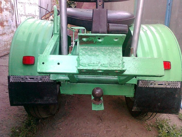

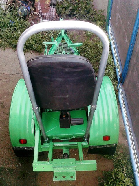

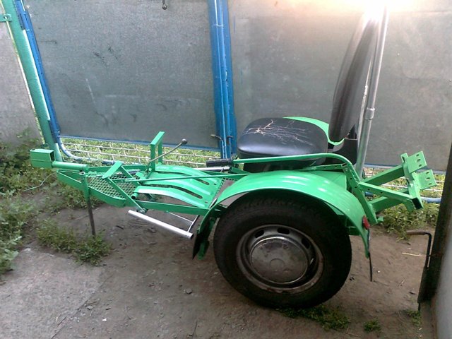

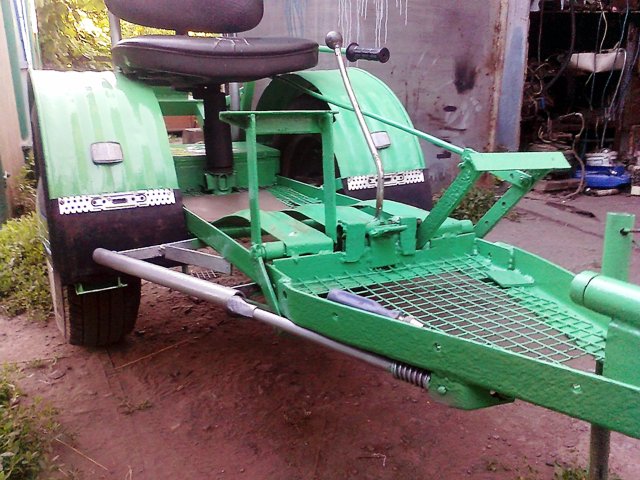

Всем привет, коллеги! Практически подошел к концу в постройке своего "дирижбамбеля".

Riba4ok1 написал : Практически подошел к концу в постройке своего "дирижбамбеля"
Серьезный подход, даже дуга безопасности, на нее и "зонтик" можно навесить. А что за серая приспособа под рамой адаптера ?

umnyi написал : А что за серая приспособа под рамой адаптера ?
Да ничего там нет, кроме подножек. Они же являются продолжением конуса рамы что бы отодвигать растения от колес. Они же могут быть использованы как направляющие при подвеске реактивных снарядов.;)

Riba4ok1 написал : Всем привет, коллеги! Практически подошел к концу в постройке своего "дирижбамбеля".
Riba4ok1, прикольный возык получился :applause: Рычаг фиксируется в одном положении?

KIN 74 написал : Рычаг фиксируется в одном положении?
Да, только в точке макс.подъёма(и точка и усилие меняется от веса орудий). Дело в том что я так и не придумал назачем несколько положений. Он с весны у меня работал недоделанным. Нарезка борозд, посадка картошки, коткование, навесные 3 райборонки, плуг, культиватор, ДО, прицеп и нигде мне такая функция не понадобилась.

Riba4ok1 написал : Дело в том что я так и не придумал назачем несколько положений.
Для фиксации глубины обработки. Хочу сделать тягу с винтовой регулировкой длины, девайс уже в работе, после завершения покажу фото.
