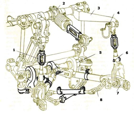

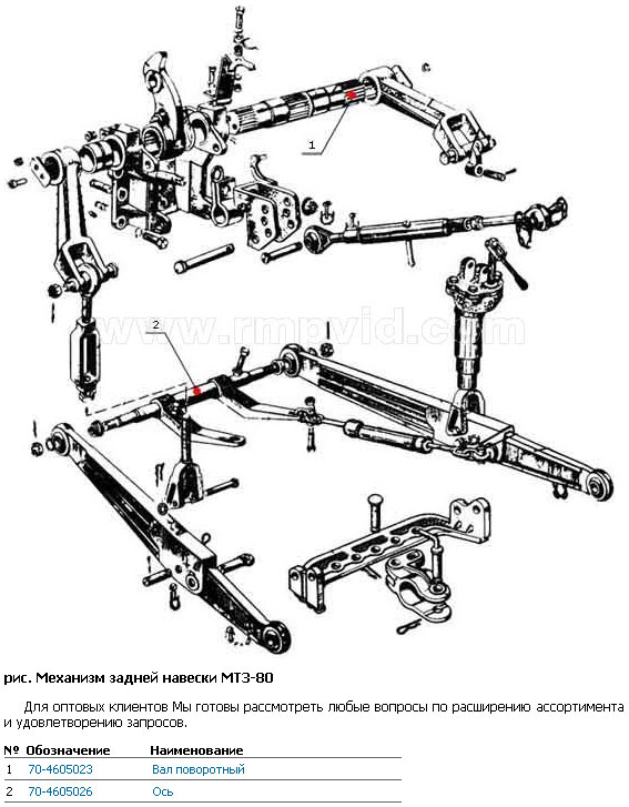

Serje, двухточечная навеска предусмотрена в некоторых тракторах, в основном общего назначения, и применяеется именно для работы с плугом. То есть предусмотрена переналадка с 3-точечной на 2-точечную. Трактора Т150, ДТ 75, К701 и т.п. вот схемы 3- точечной(МТЗ80) и 3(2)-точечной систем навески Ребята, сформулируйте вопросы и попробуем разобраться по пунктам, а то так будем спорить и толку не будет. Что именно кому не понятно?

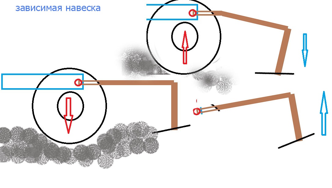

21.06.2013 в 20:59:36
Блин придеться рисовать. Схематично - работа простой двухточечной навески при попадании заднего колеса тягача на бугор или ямку. Не зависимо от наличия опорного колеса на навеске. У нас меняется УГОЛ атаки рабочего органа, а если он меняется настроить работу навески толком НЕ ВОЗМОЖНО.
Но что то мы по кругу ходим :( ведь проходили это не раз.

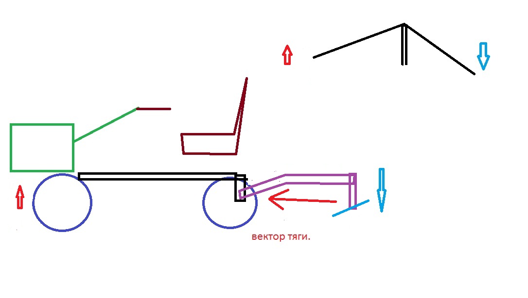

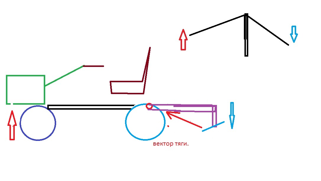

Ладно еще на одну вещь обратим наш взор. Многие не задумываютя и не обращают внимания на сей факт (кто то просвет хочем мах большим сделать), а он то же важен. Я не буду гадать что движет людьми, посмотрим как оно получается. Дело в том, что точка крепления навески к адаптеру то же важна!! Важна она тем, что влияет на направление вектора тяги от навесного к самому адаптеру. В идеале чем он горизонтальнее тем лучше. Меня удивляло зачем крепление навески на Гагаринском адаптере выполненно почти по оси колес ?! Кстати у адаптера МС примерно так же. А сделано это специально для предотвращения "разгрузки" ведущих колес мотоблока. Можно прикинуть на примере башенного крана и его системы с противовесами, колеса адаптера здесь выполняют точку опоры. Получается парадокс : чем длинее навеска с адаптером,а так же выше подъемный шарнир - тем больше она "приподнимает" передние колеса снижая сцепление с почвой, даже при наличии опорных колес.
С мотоблоком длинная сцепка в +.
Можно представить якорь, вместо рабочих органов, которые тянут нас назад.
