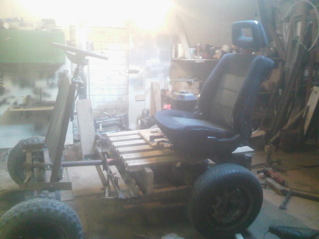

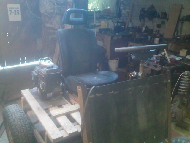

Процесе изготовление
Первии вриант, это старии атреставрированныи мотор от этово мб.
Так было сделана, первом варианте

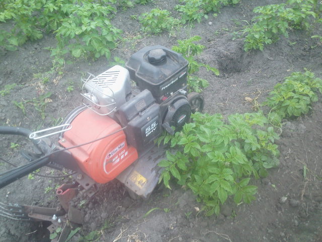

Непонравилос, первая скорость высокая, а хотелос штоб 1 2 скорость типо понижающая. С мб редукторам + скоростная коробка должно получится. Цель создания данново деваиса, копка, посадка картошки, прополка пока растение маленькие, когда подрастет тогда
так окучиваю на маленьких грунто зацепоф, на фото мотик ещо со старым двыглом. А мотик у меня с 2005 года служит уверенно:). Ладно поиду вгараж дальше мудрить.
