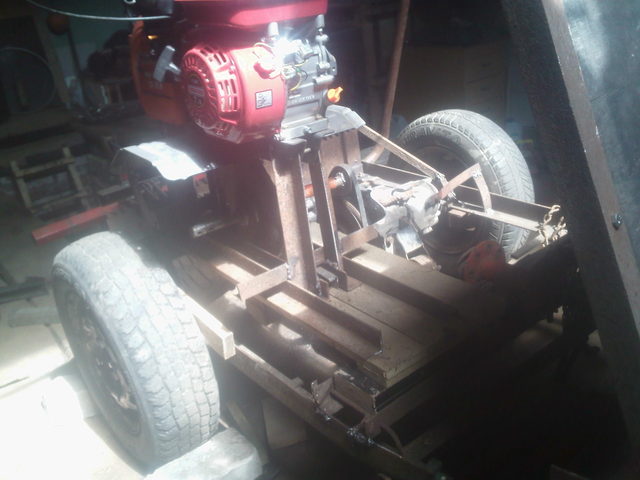

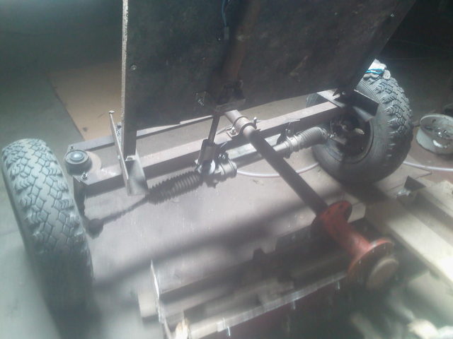

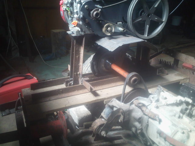

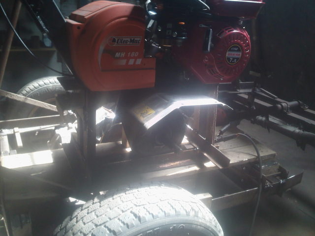

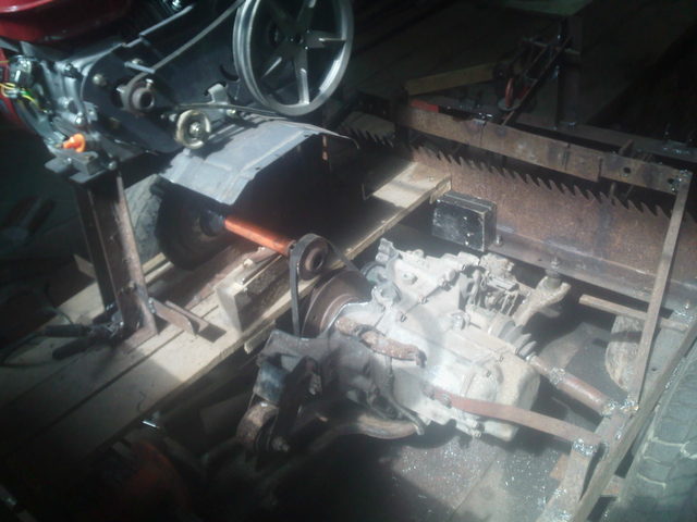

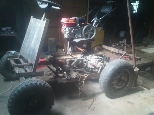

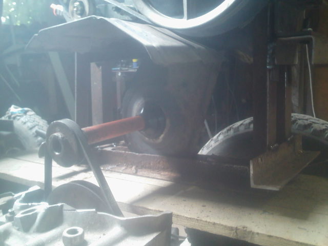

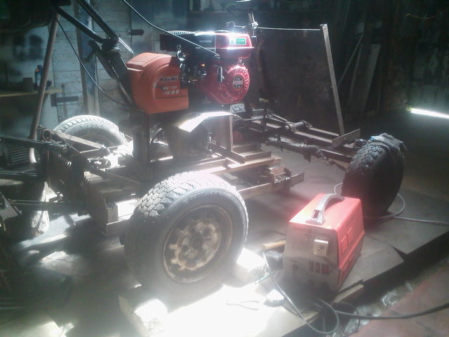

Пакажу и свою версию своев первово адаптера к мотоблоку.
Па длиным уголкам вся система двигается перед, для натяжки ремня.
Ременныи привод

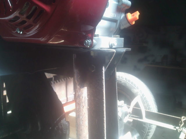

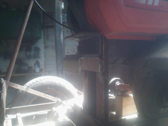

Крепление спереди оин болт
Крепление зади тож один болт
Рама видна без уголкам (направляющим), уже стоит стабильна.
Скоростная коробка от мазда 232
Рулевая тож от мазды

Andris написал : Пакажу и свою версию своев первово адаптера к мотоблоку.
А передняя балка так и будет только на одной трубе держаться.
В Вашу контрукцию проситься Свой движек, пусть и с дополнительным редуктором, а культиватор оставить вообще в покое :)

Пока зделаем так, а зимои будем думать и усовершенствовать, труба толстостенная. Первии вариант был своим движком, но сцепление как то неполучилос (попробовал покатался, рама держит хорошо), и тот мисля пришла посадить мото себе рядишкам,:) пусть катаеться. И скорость значителбно уменьшается, што не мало важно. А снимать просто, открутил два болта снимаеш ( весит то он 50 кг всево) и мото превращаеться сново мото культиватор. К выходным хочу изпытивать, А щас пора на работу, ночная смена.
