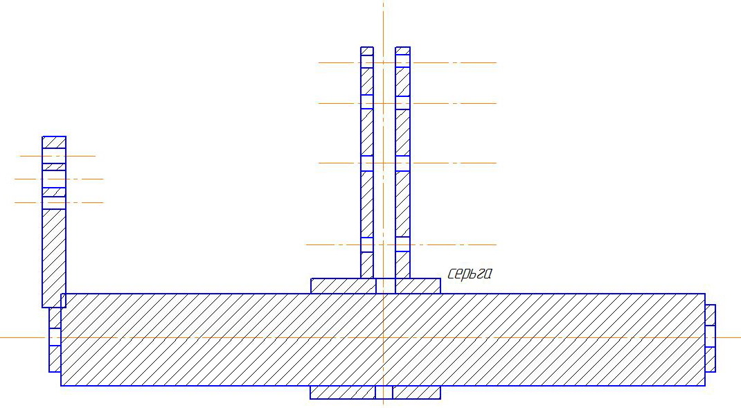

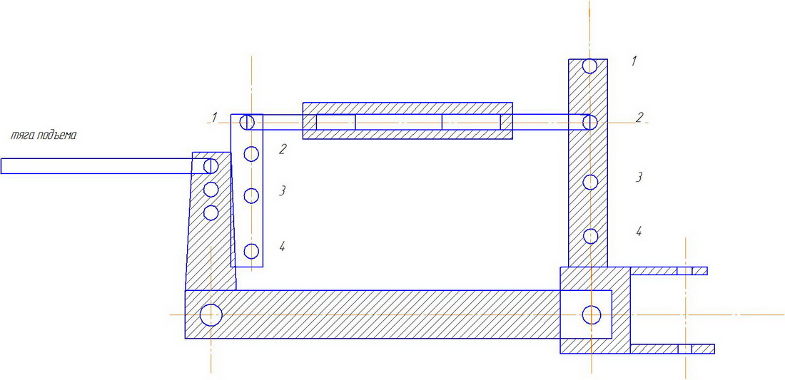

Дабы перейти от слов к делу и немного успокоить тех, кто уже устал и совсем запутался от обсуждений хочу предложить простую схему навески. Не знаю куда уже проще, а функционал мы сохраним. Нижняя П-образная подъемная скоба сваренна в единое целое, что даст нам осуществлять подьем-опускание даже одним рычагом расположенным не по центру. Зато получаем возможность играться, а значит и экспериментировать с подъемом навесного кааак вашей душе и фантазии угодно. Не нравится параллелограм смоделируйте трапецию, искрене считаете все это лишним соедините переднюю и заднюю регулировочные планки тягой по отверстиям 4-1 (если слева-направо), получим навеску аля "Рыбачка" с подъемом по дуге и не нужными колесами, с регулировкой заглубления за счет "пятки" и винта универсальной сцепки. Навесное "не лезет" само в землю, просит догруза, гуляет вверх вниз не выдерживая заданной глубины - переходим на следующий этап нашего развития в освоении сей науки :) соединяем по отверстиям 1-2(1-1) с установкой опорных колес. зы. для человека способногно построить своии руками адаптер не вижу ни каких сложностей сделать такую навеску(разве что упрямство);)
зыы. такая "наскальная живопись" надеюсь более понятна....

umnyi, Вы все правильно пишете и рисуете, тут действительно у каждого свой выбор, свои эксперименты после которых приходит опыт. Но когда пишете-только колесо нас спасет-это приводит к ненужному напрягу на форуме. Да, можно и с колесом, но Вы пишете именно о его обязательности, и некоторые поведутся на Ваш авторитет усложняя навеску до уровня тракторной. Оставьте людям выбор.

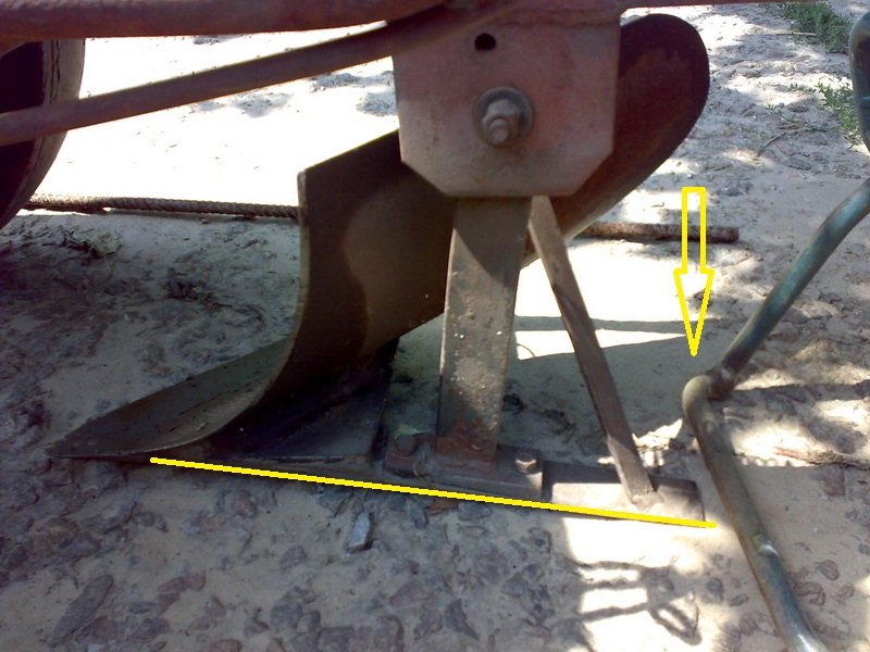

gavroch
gavroch
Регистрация: 15.01.2010
Калуш
Сообщений: 330
11.07.2013 в 16:11:16
lav_66 написал : При использовании трапеции или параллелограмма в навеске плуга, полевая доска не имеет опорной пяты и при настройке плуга не касается дна борозды. Для нормального заглубления полевая доска должно находиться под углом. К сожалению не могу найти в данный момент нужную книгу, но на форуме (возможно по плугам это было). Регулировка глубины происходит с помощью опорного колеса.
Смотри здесь http://www.mastercity.ru/showthread....=1#post3897731 при заглублении полевая доска находиться под углом ,ну а после заглубления все таки касается дна борозды (становится горизонтально)

gavroch

http://www.mastercity.ru/attachment.php?attachmentid=413770&d=1373150820
umnyi написал : Не нравится параллелограм смоделируйте трапецию
надо подробно наверно обсудить размеры или расположение навески на адаптере, рабочее состояние навески ( положении стойки плуга должна вертикально) а расположение "Нижняя П-образная подъемная скоба сваренна в единое целое"какое должно быть горизонтально или произвольное и ее оптимальные размеры , Наверно нужен какой то расчет навески параллелограма ,трапеции из тех литер
gavroch
gavroch
Калуш
Сообщений: 330
11.07.2013 в 17:54:19
gavroch написал : при заглублении полевая доска находиться под углом ,ну а после заглубления все таки касается дна борозды (становится горизонтально)
может я не так выразился то есть скопировал уже написаное ,действительно посмотреть сбоку плуга полевая доска находиться под углом где лемех ,выше , а пятка выходит ниже .Но речь не про это, а про угол атаки ,Горизонтально ,то есть садится как бы пятку
Павел-61 написал : Так я завтра круглую полевую доску присобачу, как она станет горизонтально? Да и зачем ей это надо? Думаю, ей надо быть вертикальной.
Про завтрашний случай ,чтоб пахало то полюбе стойка плуга должна в работе быть вертикальна ,если смотреть на нее сбоку и сзади,выходя из этого, посмотрите как станет это - "круглую полевую доску присобачу", если присобачить обычную доску то наглядней будет
Pavel003
Pavel003
Регистрация: 20.02.2011
Харьков
Сообщений: 6099
11.07.2013 в 18:42:02
gavroch написал : то полюбе стойка плуга должна в работе быть вертикальна ,если смотреть на нее сбоку и сзади,
А у меня 30 с гаком лет стойка в борозде стоит с наклоном вправо, вертикально стоит при горизонтальном положении МБ, а пашет, хорошо пашет.
