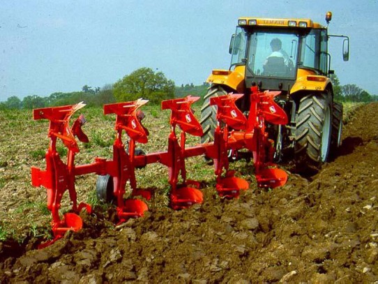

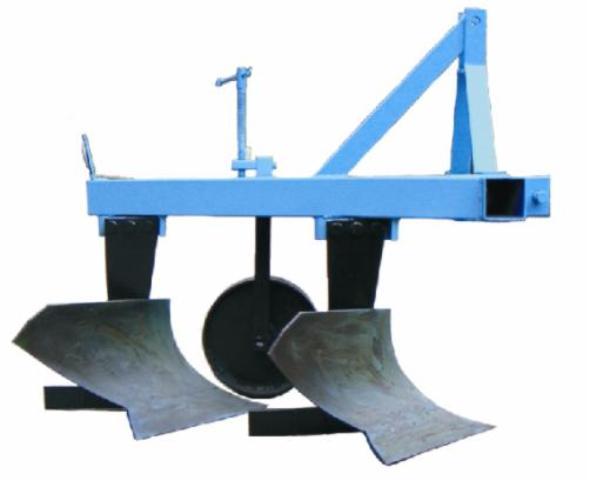

А как мы можем изменяя длинну этой тяги, тем самым изменяя угол атаки плуга - регулировать глубину пахоты??? Если у большинства тракторных корпусов Нет опорной пятки вообще на конце полевой доски !!! :) Чем опираться на почву? Вертикальная плоская полевая доска тут не помошник.
Не буду спорить, наверное в природе есть и к такторам корпуса с пяткой на конце, но она нужна только на конном (и то бесколесном) и мотоблочном плуге.
Поэтому колесо, именно колесо друзья мои "рулит" до сих пор в системе регулировки глубины обработки. А все винтовые тяги необходимы для установки правильного (рабочего!!) положения навесного относительно горизонта и не более.

umnyi написал : именно колесо друзья мои "рулит" до сих пор в системе регулировки глубины обработки.
Да и пусть себе рулит, там где требуется несколько корпусов. На адаптер вешают однокорпусный плуг. Ну если есть желание-то можно и его усложнить до безобразия, никто не запрещает. У меня такого желания нет...

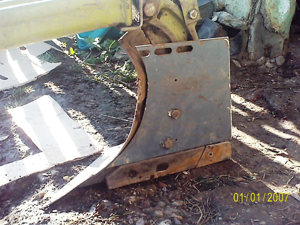

umnyi написал : Если у большинства тракторных корпусов Нет опорной пятки вообще на конце полевой доски !!!
феноменальное открытие, Олег. Если у Вас проблемы с пониманием то не делайте из меня и из ребят "тОрмозов". Понятно, что ц.т. можно регулировать глубину МБ-плуга, а в тракторных ц.т. помогает выставить раму плуга горизонтально при работе на заданной глубине. Никаких "пяток" у тракт.плугов нет т.к. они там и на не ну! Олежа, если бы Вы удосужились помолчать в самом начале, и в паузе подумать о чем все пишут, еще хоть пол-странички то все бы уже все поняли.
umnyi написал :
gavroch, мы так и не пришли ни к какому выводу. Хотя дел то было на пару-тройку постов с рисунками. Но только после каждого сообщения, своим долгом umnyi считал отписаться и не по разу:confused:. Не представляю с чего ему в голову лезет такое но разговора не получилось, как очевидно и то что Олег так и не поймет ничего. Пример- последние его посты. Но Вы правильно мыслите хотя вторую половину сообщения я не понял. хотя если мы будем использовать для регулировки Оп.к. то можно было бы уменьшить длину полевой доски(заменив,пропорционально, широкой "щекой") и отказаться от пятки. Вот пример, когда ДЕНИС поставив увеличенный отвал,компенсировал возросшие боковые нагрузки, не увеличением длины ПД, а установкой боковой щеки. Пятка теряет свое назначение с применением Оп.к. Но регулировать глубину МБ плуга можно или пяткой или Оп.к. и они равноценны при любой навеске. В любом случае ЦТ кроме изменения длины, должна иметь еще несколько отвер. для крепления к адаптеру поскольку, как почти все правильно заметили возможно что при "трапеции", в момент входа плуга в грунт возможен "провис" плуга когда ПД не даст или ухудшит заглубление. Собственно в моих сообщениях и в других все это проскакивало но все разбросано теперь по этой невероятной многостраничной "болталке" вокруг подъемного м-ма.

Riba4ok1 написал : Вот пример, когда ДЕНИС поставив увеличенный отвал,компенсировал возросшие боковые нагрузки, не увеличением длины ПД
Юра (на сколько я помню) ;) заканчивайте, у человека земля туда осыпалась, вот он и мудрил и многие это помнят!!! Земля - это не лед и не снег!! Широкая лыжа может увеличить силу трения, а не снизить ее ;) Длинну полевой доски на конных и мотоблочных плугах по уму делают по длинне отвала, если смотреть сбоку а плуг, потому как длинна последнего то же влияет на боковую состовляющую силы действующую на конец доски.
Совет от умного : хотите снизить давление и соответственно силу трения полевой доски о срез земли - поставьте туда колесо, хоть горизонтальное хоть под 45 гр. Тут получим реальный выигрыш.

Pavel003, Просто вашей пятки хватает выполнят роль и доски, нету на мотоблочном плуге таких нагрузок что б мудрить то что нам Рыбачек показал.:)
Куска уголка 30х30 с длинной примерно в ровень с отвалом хватит за глаза. Я когда делал плуг то же ставил вопрос : надо пятка небольшая, или оставить цельную поверхность от уголка(полку) что то глубоко внутри подсказало - целый хотя бы гарантированно не будет целяться ни за что. Но может вопрос и спорный. Что б притянуть это к адаптерам, так скажем - такие мелочи дают в итоге выигрыш в тяге, а следственно в глубине, ширине и скорости.
