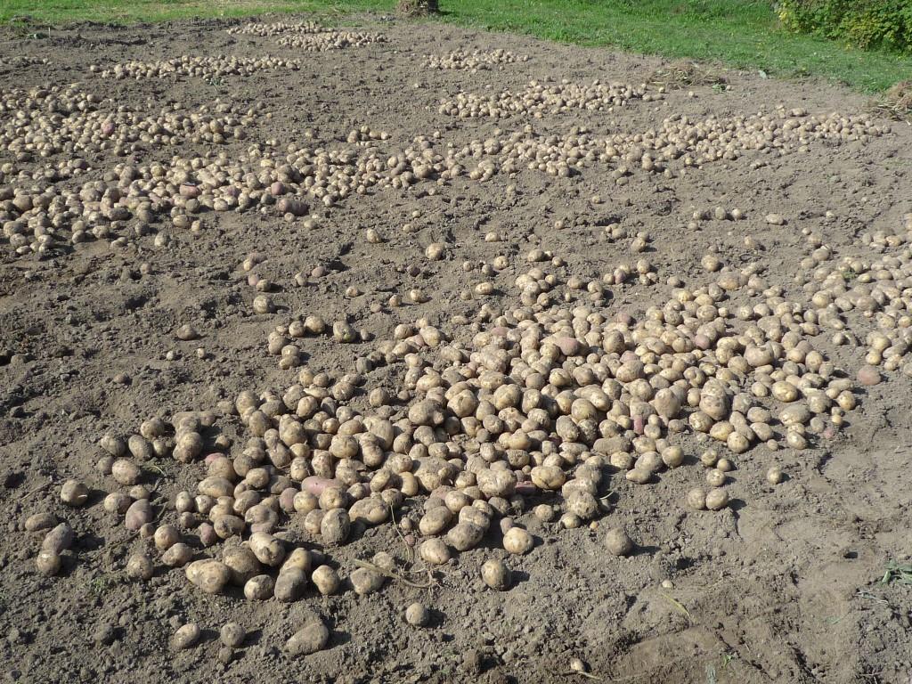

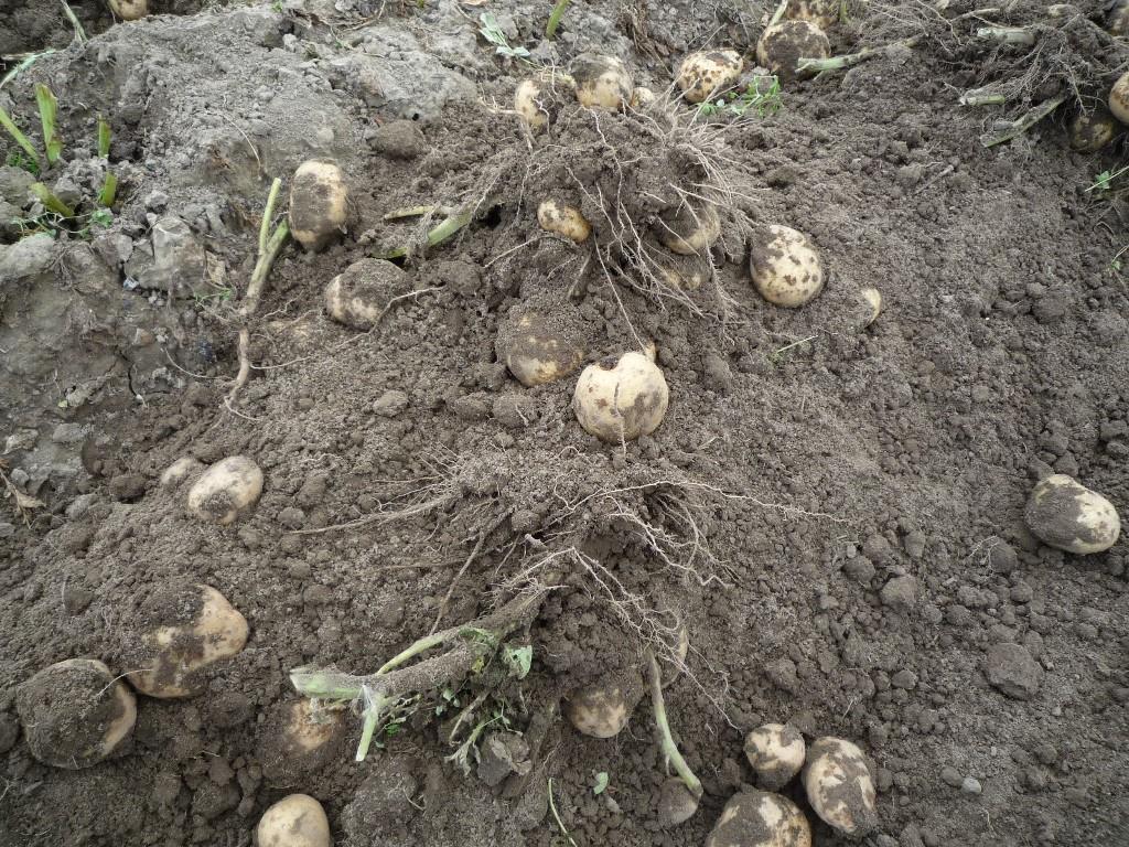

Так в том то и дело,картоха посажена ,сразу после фрезеровки гусь_лапами.Под лопату.До гребней ,я ещё молод.Пока не дошёл.
И понял,почему я сегодня буксовал.Земля сырая,сильно унавожена.А у сына песок и навоза нет,и картоха дерьмо.

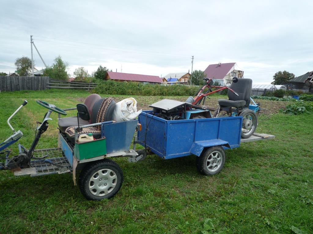

Вот так я доставил Агрика на работы.Этот огород мой.Кот наплакал.

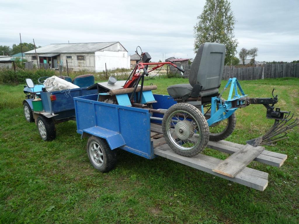

Агрика я покупал ,чисто для хоз работ.Держу кроликов.Сено,трава.Вывезти навоз.Только вот летом сделал адаптер,навесил копалку.И сделал для следующего года вот эту приблуду.
О грунто зацепах ,вот только задумался на поле.

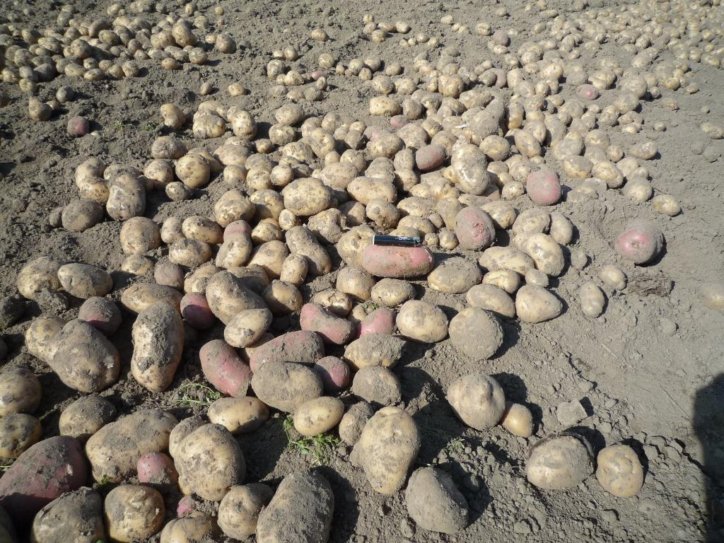

Ну как немного.Вот накопали 85 ведер 12л.В том году я этуже копалку ставил прямо на Агрика.Я так утрахался с ней крутиться.Зимой будет 60 годков.Тяжеловато.А нынче с адаптером.Я и не понял почти что копал.

Акела, А зачем Агро везти на другой самоделке? Он же шустро бегает, а кузов все ровно мотоблоком занят...

umnyi написал : Акела, А зачем Агро везти на другой самоделке? Он же шустро бегает, а кузов все ровно мотоблоком занят...
С такими грузами на колёсах,я проехал по нашему грёбанному асфальту и мне так стало жалко бортовых и полу осей.А пенсия не велика,всего 22т.р.По грунтовке мягче.Но кругом убитый асфальт.

Акела написал : Я и не понял почти что копал.
Я рад за Вас. Но ставьте ГЗ и тогда действительно отдохнете. Кесарю-кесарево... Тут ничего не поделаешь. И бортовым ничего не будет. Сделайте домкрат как Денис и секунда и Вы переобулись. Делов то... Будьте здоровы!
