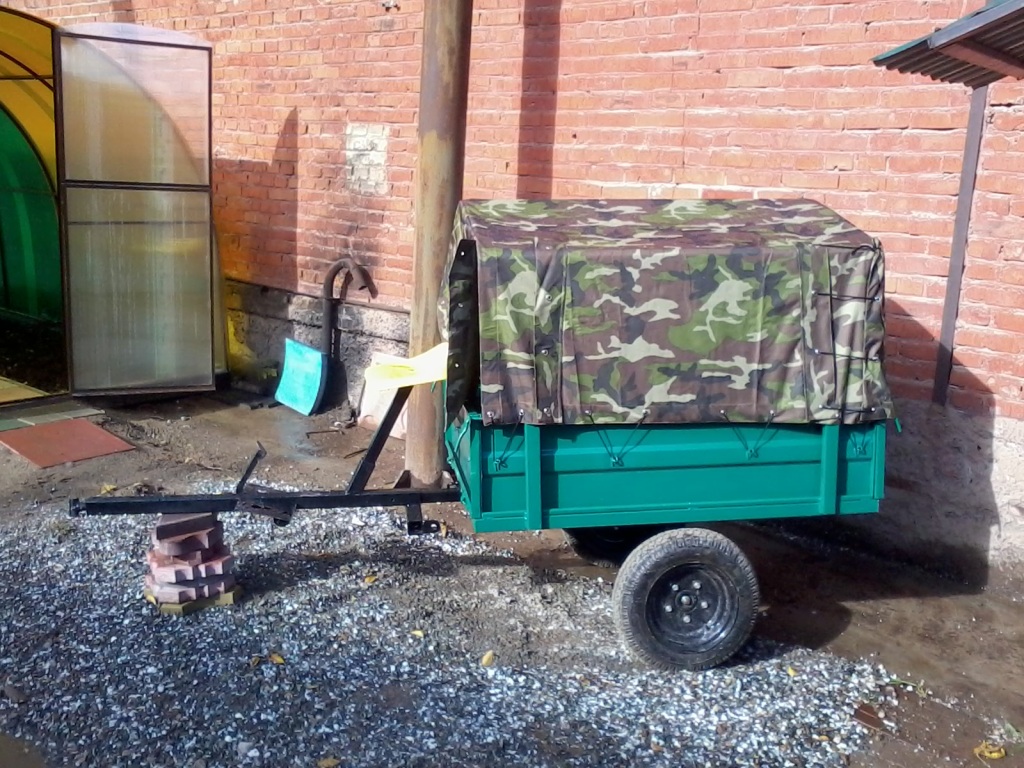

Прицеп-трансформер к мотоблоку.
транспортный вариант. Вариант "адаптер" в покраске пока. Будет завтра.

ali_kъ написал : Прицеп-трансформер ...
хороший прицепчик... но вот на моем такие же колеса умерли через год :( ... заменил на автомобильные.

UmWW Это которые 4,00х10? У мну такие древние, порепанные но живые. Единственное неудобство-узкие, по паханному колею режут. Сколько грузите?

Павел-61 перегрузил лишь однажды. нагрузил килограммов 700 вместо 400, заявленных производителем. http://www.mastercity.ru/showthread.php?t=55589&p=3093049&viewfull=1#post3093049 а лопнуло (причем то, которое было без грыжи) при совершенно безобидной нагрузке. в тот момент и 300 кг в нем небыло. теперь поставил от авто. они и больше ( R14) и ширее. для этого пришлось вырезать внутренность диска и вваривать подходящие по крепежу. сейчас езжу без мысли о том, что с колесами может что-то случиться. скорее сам прицеп развалится. уж очень он "воздушный"....
