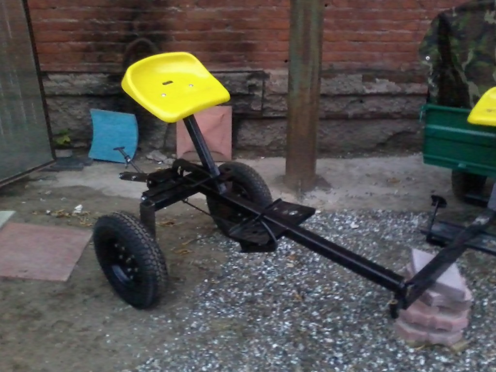

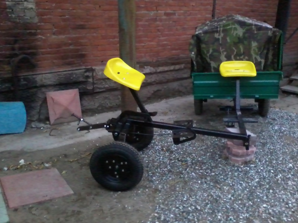

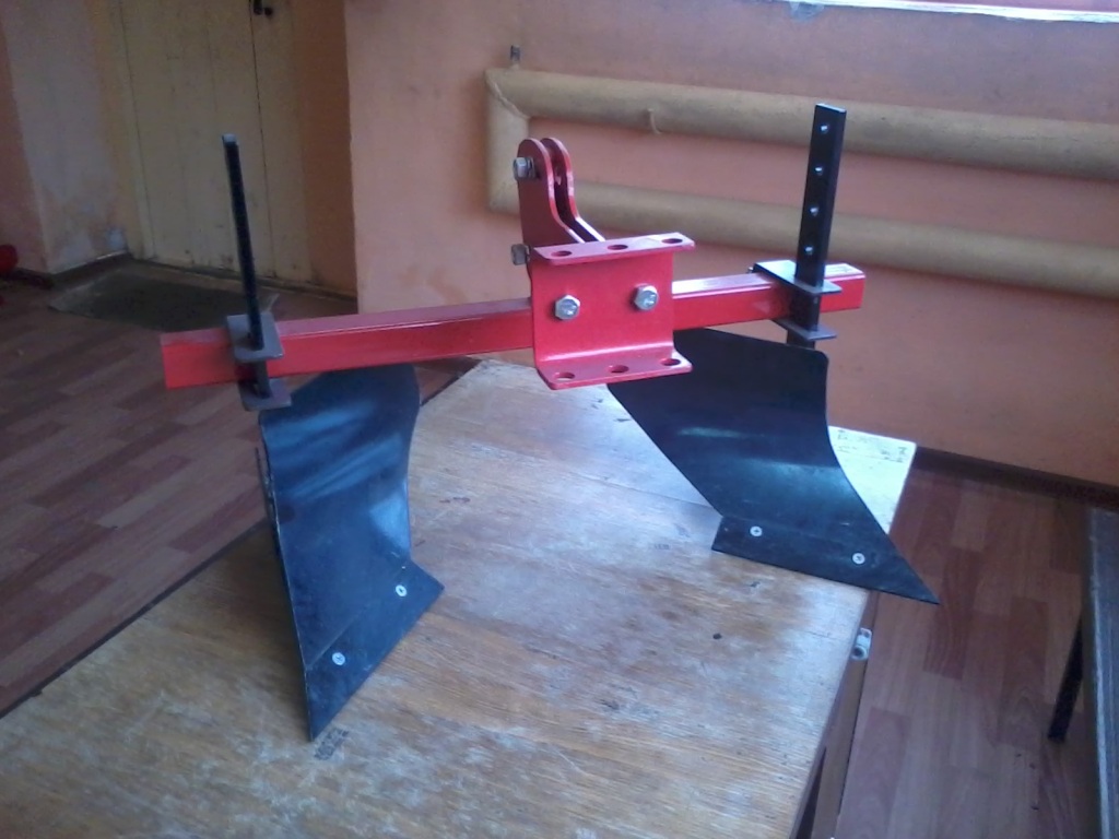

Думаю идеальный адаптер - это когда ширина колёс регулируется, так же как и в МБ!У меня именно такой случай на адаптере предусмотрено, и воплощу летом! В транспортном положении - на всю ширину, МБ = 75-80 см, адаптер = 90 см (у меня), устойчивость не плохая, заехал в картошку, сузил и там и там... Да и еще как вы окучиваете картошку МБком второй (третий) раз, когда ботва 20-30см? Вот и над этим вопросом думаю, и у меня есть ответ! Только воплотить нуна... ведь мой адаптер может еще и вверх на 20см подняться...

Stepa56 написал : как вы окучиваете картошку МБком второй (третий) раз, когда ботва 20-30см? Вот и над этим вопросом думаю, и у меня есть ответ!
Как то загадочно прозвучало. Что то необычное?Ответ в студию!

Stepa56 написал : Да и еще как вы окучиваете картошку МБком второй (третий) раз, ...
Третий!!!! Тут на наших землях, да при междурядье в 70 - второй то уже нечем!

Владимир С. написал : Смысл какой в этом? Ведь клиренс мотоблока остается прежним.
Вот и нет! В данный момент просвет адаптера = 36 см (до балки),
и буду делать + (15-20)= по месту, на МБ смена колёс на грунтозацепы на 20 см в диаметре больше, и поёхали по картошке - не ломая ботву!
ppp53 написал : Тут на наших землях, да при междурядье в 70 - второй то уже нечем!
Дожди, дожди... бывают, и размывает всю борозду (опускают холмик). Бывало перед вторым окучиванием, приходилось ещё раз ёжиком взрыхлять межрядье. Типа таким

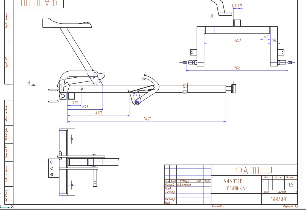

NAP; Тоже присоединяюсь. Спасибо за советы. Но у меня родился другой план. Выношу эскиз на обсуждение. Смысл такой: посередине между ступицами соосно осям вставляем трубу (выделена красным), далее тремя длинными шпильками (красные) равномерно стягиваем всю конструкцию, она становится жесткой. и затем остается только присоединить верхнюю планку и обварить все это дело. снимаем шпильки и трубу посередине - вуаля! соосность должна быть!

Боюсь только все равно перекос сохранится . на эскизе зеленым выделено.

Евгений написал : Выношу эскиз на обсуждение.
Как то сложно. У ступки тыльная часть не всегда ровная как и торцы вставляемой трубы. Думаю если поставить 4 шпильки и Фланец ступки с обеих сторон фиксировать гайками будет лучше. На одну шпильку 4 гайки. Ложите 2 шпильки на ровную поверхность и получаете базу для дальнейшего выравнивания П-образной рамки. Имхо.
