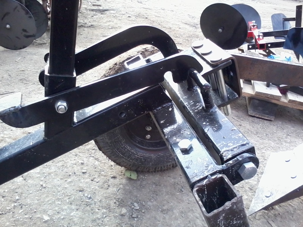

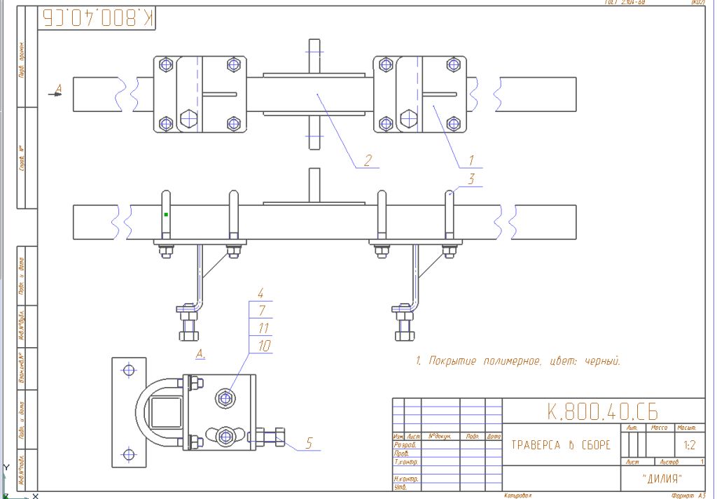

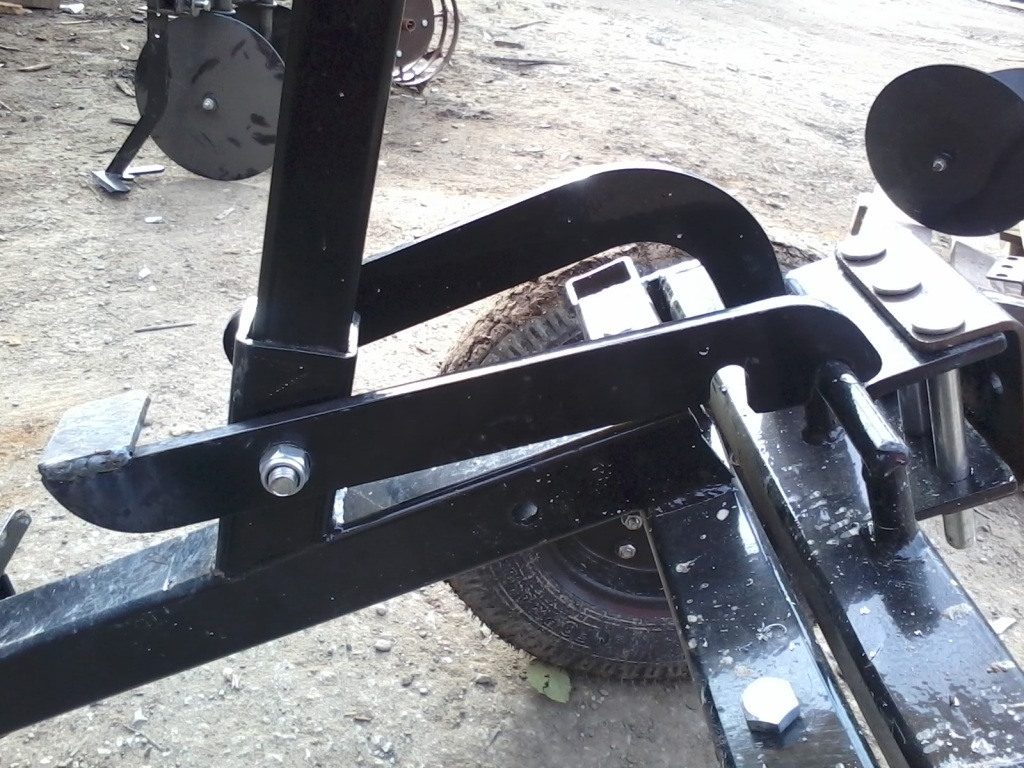

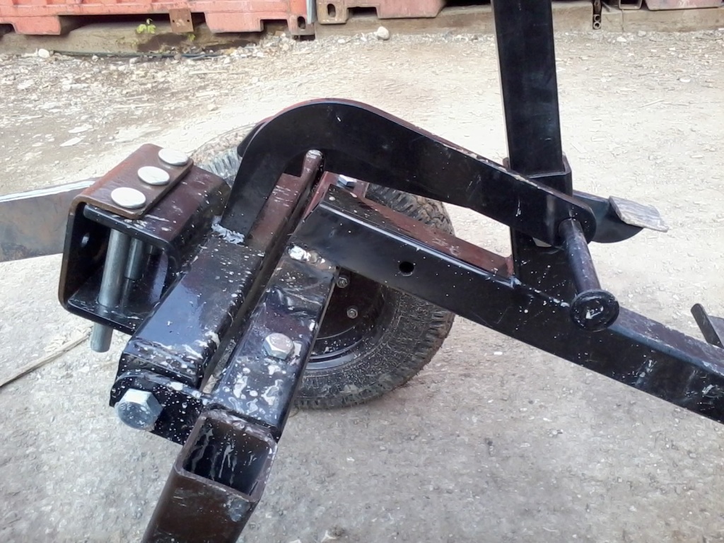

ali_kъ, Все равно чисто по своему. Нужно когда конструируется с/х агрегат обращаться не к конструкторским канонам а к канонам конструирования с/ оборудования. Гдето на форуме есть ссылка на "Справочник конструктора с/х машин" в 2-х томах под редакцией А.В. Красниченко 1961г.в. Думаю в этих книжках боле правильный подход к конструированию того или иного узла.. Одним словом узел плохой. Траверсу ставить на ребро это однозначно. Конструктору не зачет. Имхо.

NAP, Первая траверса (вчера, красная) -Всеволжского завода На чертеже травеса Калужская))))

ali_kъ, Поверьте на слово. Там конструктора все это делали так сказать в нагрузку. Вояк заставили делать ТНП. Если что то пошло более позднего разлива это уже как бы накладка на предыдущее с большим "-" на удешевление. Тот вариант, что я показал это как бы пожелание от пользователя, как сделал для себя и не совсем забывшего то чему когда то учили.
