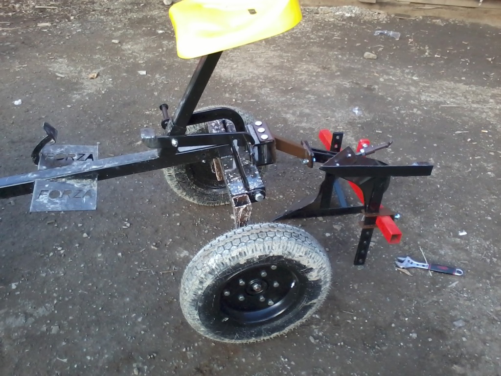

[QUOTE=ali_kъ;4076853]Провели полевые испытания. .
Колёса на МБ по рисунку классные. Что за модель?
umnyi
umnyi
Регистрация: 12.06.2008
Сообщений: 12115
08.10.2013 в 17:20:19

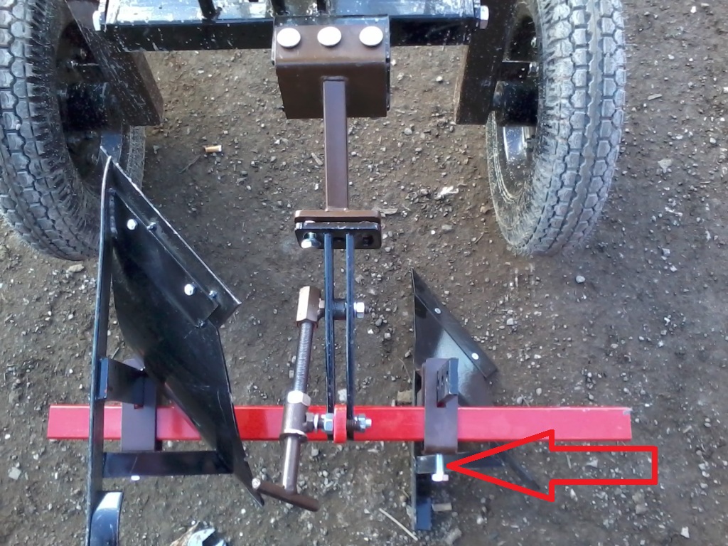

ali_kъ написал : Провели полевые испытания.
ali_kъ написал : . Пашет по стерне почти нормально,
И вот этот болтик выдержал ??
08.10.2013 в 18:45:21
ali_kъ написал : Провели полевые испытания. .
Мотоблок "ФОРЗА" масса=95 кг. Металлические колеса с дополнительными грузами: два блина на колесо, по 6 кг каждый. Так, что будем запускать в серию.
Какая серия, если на фотографии и в тексте - не совпадает. Чем будете поднимать орудия? - не видно этого. Ваш плуг даже пахать то не может. Кто понимает- не купит Ваше " произведение".

08.10.2013 в 19:06:08
umnyi написал : И вот этот болтик выдержал ??
А почему он не должен выдержать?Ведь плужок так и прокатался в воздухе за адаптером.Даже пыль магазинная на нем.;)

09.10.2013 в 05:44:14
вот тут видно "механизм" подъёма навески.

09.10.2013 в 09:27:26
ali_kъ написал : вот тут видно "механизм" подъёма навески.
вот сравните хотя бы мой с Вашим.Этот вес навески (около50кг)поднимаю одной рукой,легко,гирями не занимаюсь.

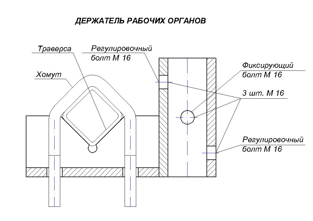

NAP
NAP
Регистрация: 24.06.2008
Сумы
Сообщений: 9948
09.10.2013 в 09:55:46
ali_kъ, Как то в соседней теме обсуждали узел держателя рабочих органов на траверсе. Спорили по навесному гораздо качественнее выполненному и рабочие органы не плуг а долота или стрелки. Для наглядности как нужно делать для того что бы пользователь сказал спасибо а не ругал благим матом.
