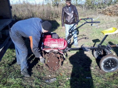

Сидение двигается на 15 см в зад, и вперёд, сегодня с калымил знакомым в деревне, к месту работ ехать 300-350 метров, и очень удобно когда сидение регулируется, для транспортировки сдвигаешь в зад, до конца(педаль подъёма не нужна), при работе (когда пашем), сидение сдвигаю вперёд, тем самым легко достаю до педали подъёма, и нагружаю МБ, своим весом 100 кг... :)
Да целину всё равно тяжко ему, - буксует, и при пробуксовки его шарахает в стороны, и полный пипец... Соседу на ковырял.... аж самому тошно на это глядеть. Но на зиму наверное пойдет, весной посмотрим, что там будет. :(

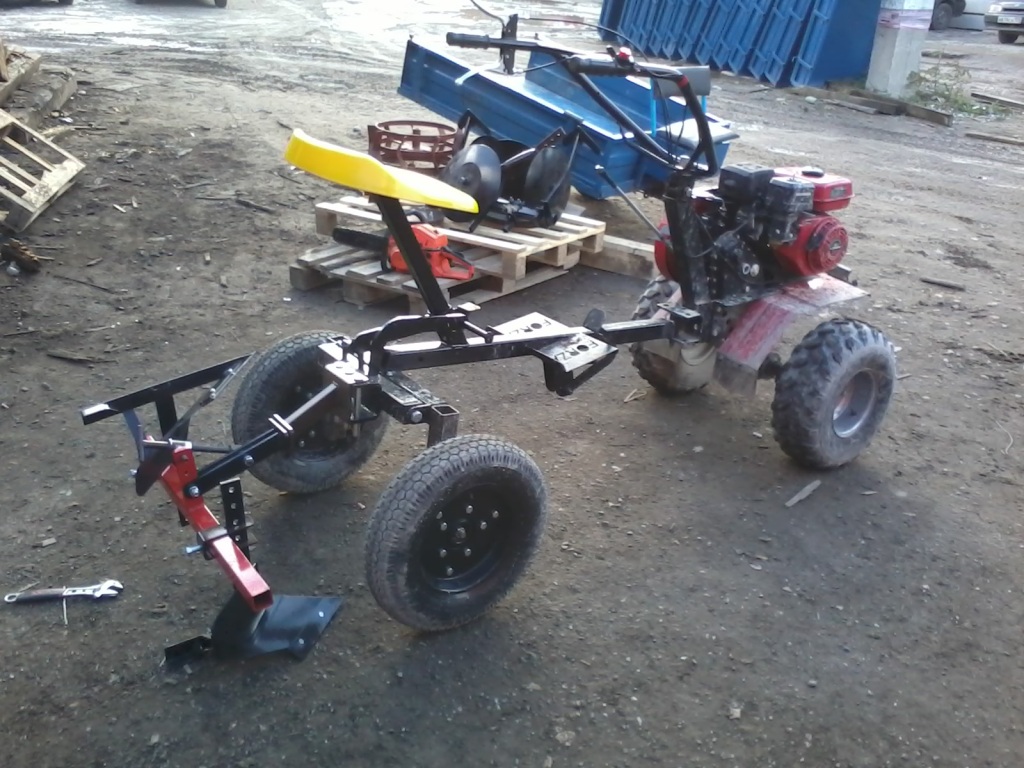

Провели полевые испытания.
Мотоблок "ФОРЗА" масса=95 кг. Металлические колеса с дополнительными грузами: два блина на колесо, по 6 кг каждый.

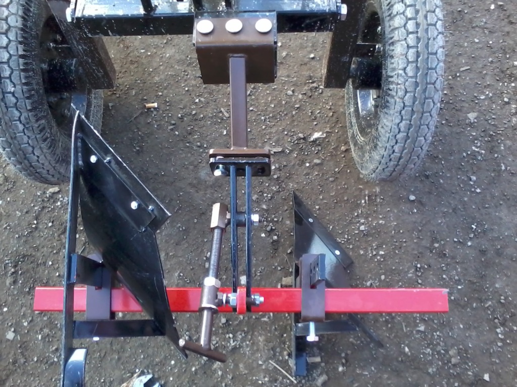

Использовали траверсный окучник, сначала , как плуг(оставили только правый корпус). Пашет по стерне почти нормально, сказывается легкость мотоблока. Что бы увеличить нагрузку на колеса мотоблока оператор иногда вставал. В режиме окучника тянет, гребень почти нормальны, т.е. имеется. Дисковые окучники не стали испытывать и так было ясно, что по стерне не пойдут. )))) Генеральному директору работа адаптера понравилась. Так, что будем запускать в серию.

ali_kъ, окромя вопросов лично у меня ни чего не появилось.
Как то сказать что хлипко это ни чего не сказать выполнен узел регулировки угла атаки сцепки. Лемехи на плугах как бы на болтах но и места сварки видны. Лемех не заточен. Удержать плуг на ребре стойки всего одним болтиком расположенным соосно как то сомнительно в принципе. Ну и так далее. На доделку по усилению. Не нужно расстраивать и без того за*баного сельского жителя. МДХП.
