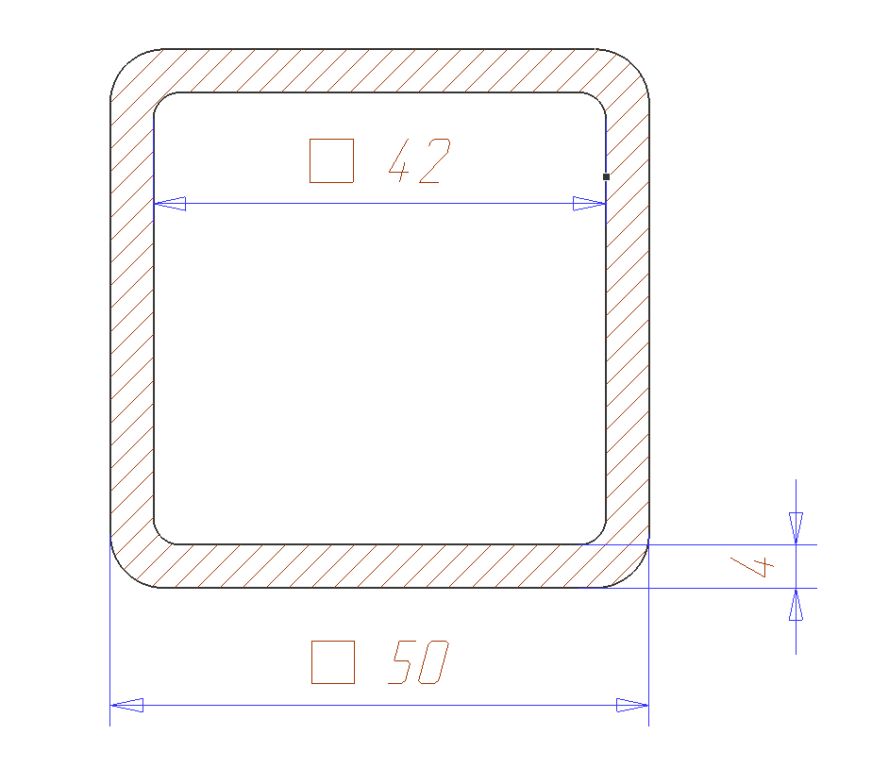

ali_kъ написал : Чем плохо сиденье? А с балкой , что не так? и с которой?
ali_kъ написал : Факты, господа, факты)))) Например: сидушка очень плохая, потому что жёлтая... а то получается: Солженицина, я не читал, и поэтому не одобряю
Все трубы в этом изделии 50х50х4 и 40х40х4 (наврал прошлый раз написав: 50х50х3 и 40х40х3)
Давайте как обычно,Я отвечу просто и с фактами, как обладатель заводского адаптера, почти копии вашего за небольшими отличиями.
Сидушка пластиковая у меня с большим "Ковшом" чем ваша - скользкая, пахать на ней с глубиной каких то 15 см очень не удобно - сваливаешься. Это реально опасно. Покрытие на этих сиденьях обянно быть не скользкое. Зимой мерзнет попа. Фанерка,паралон и дермантин на деле будет лучше. Да сидуха развалилась на 3м сезоне, выломало пластмассовые крепежные места. "Директорская" сидуха от BMW оказалась, То Шо надо!
Колеса все эти узкие сугубо "Учебно-рекламные", они либо тонут либо взрываются. Думайте про нашу родную с\х 5х10. Ни на одном из представленных тут адаптером я не видел человеческих тормозов, в лучшем случаее эффективны только при движении вперед. Раму я не знаю чего ругать 40х60 на ребро хватит. П-образную балку надо просто нормально сварить.
Возможность трансформации из адаптера в тележку на деле утопична, так как весной надо одновременно и то и то. Вышел из положения установкой легкосъемного кузова.
Задний адаптер может реально работать с мотоблоками только от 250-300 кг поставленных на резину больше 13".
Навеска - если она не имеет плавающего режима, это не навеска. (хоть на это многие и взвоют :) )

Труба профильная, квадратная сечение:
Вот тут , очень трудно найти размер 4,00х10(
umnyi написал : с\х 5х10
) , а ведь ездило и не одно столетие.
Вывод: всё нужно применять по назначению, два в одном (или три в одном), как-то косо получается в мини сельхоз технике.

vodila написал : с позволения,так сказать,свою копейку брошу.Трубы крепкие должны быть,но ,и он прав
стойки очень скоро отвалятся.Чисто для примера,вот тот узел у моей телеги.Она изготовлена из проф.трубы каркаса салона автобуса ЛАЗ.Толщина стенки 1 или 1,2мм(точно не скажу,но никак не1,5мм даже помоему,поправьте если ошибаюсь),по сторонам 28*40 и 28*31(замеры такие получились?),с 1991 года десятки тонн всякого груза перевезла,хоть бы одна трещинка где то была.

Serje написал : .Схема такая
хорошо придумано,отлично сделано и не в пример тому изделию,крепко,мне кажется.Во первых внушающие размеры деталей,длина колена у Вашего изделия много короче,что тоже увеличивает прочность конструкции
