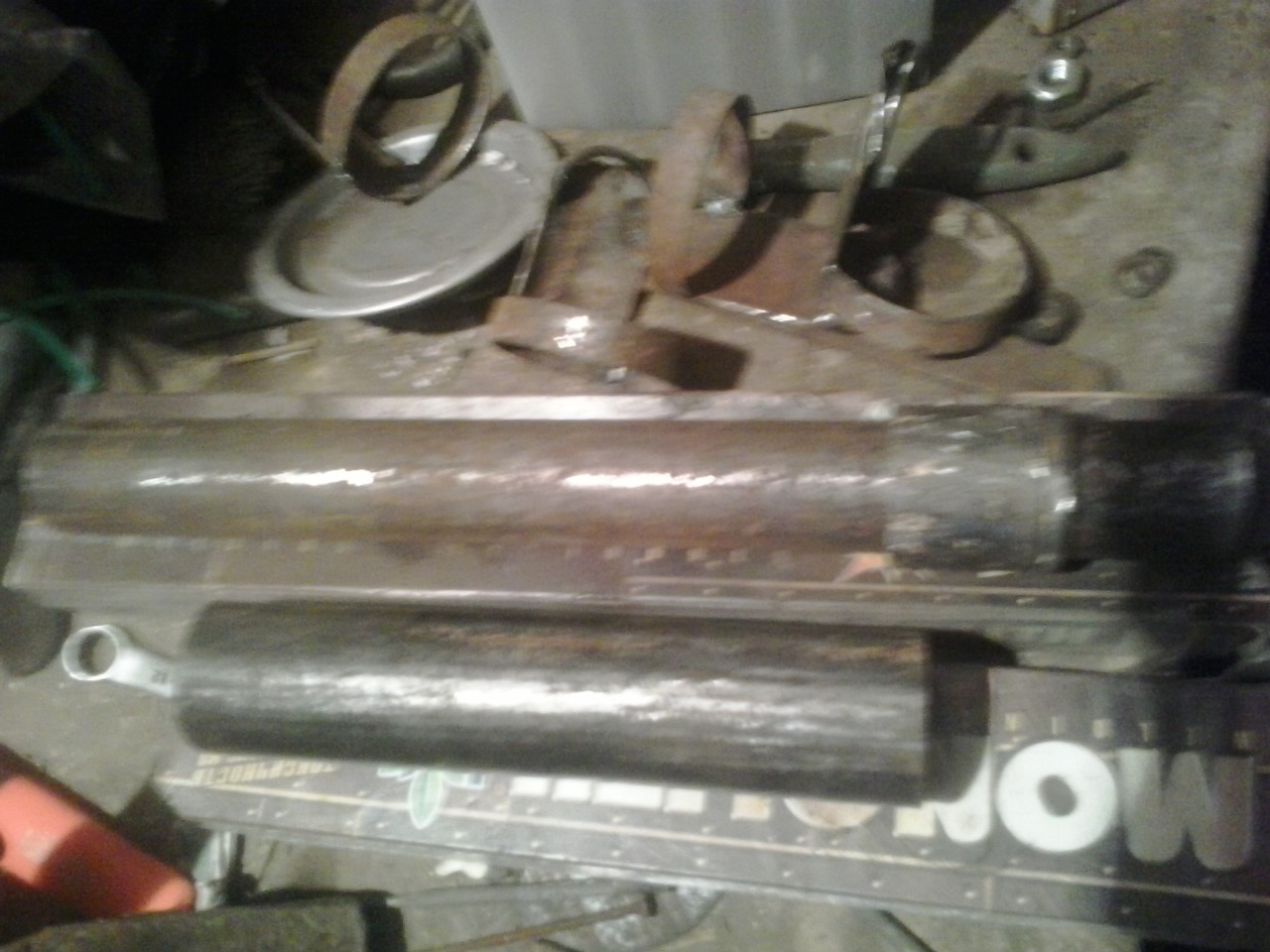

Владимир С. написал : Достроил адаптер
Можно только похвалить автора за тщательность исполнения, качество материалов. Колеса бы Уже, кажется. Спинка нужна обязательно потому что неровен час при рывке МБ запросто сковырнуться назад, головой(может даже без шлема) на навеску с культом и т.п. Сама навеска нерабочая совершенно. Стойки крепления колес тоже вызывают сомнение и при мало-мальском "шухере" их может свернуть. Несмотря на оригинальность механизма ДО, тоже будут проблемы, даже на идеально ровном огороде, в том числе с переводом даже в транспортное которое потребует не только остановки в конце но и, скорее всего, сдачи МБ немного назад. Тут срабатывает принцип "грейдера", длинной базы, и обеспечить примерно глубину заглубления проблематично. Но все легко можно исправить. Хотя может я чего-то недоглядел, потому что смотрю с телефона, на 4,5" экране и опять же не вопрос если хозяина все устраивает, это для других. "Страждущим" землякам отвечу когда доеду домой, или поздно или завтра. Хоть я и на заднем сиденье, но ну его писать со смарта, а голосовой набор под шум часто глюкает.)))

Riba4ok1, Спасибо за замечания. Спинка за два сезона не понадобилась ни разу, потому не делаю. Может только в таком случае если будет ножной рычаг
majkl написал : только спинка сиденья должна быть надежной, для упора.
Если схема диски перед колесами окажется не рабочей, к тому времени доделаю заднюю навеску и перевешу диски назад. Но при пробных заездах "на сухую" схема работала.
Riba4ok1 написал : Стойки крепления колес тоже вызывают сомнение
Глядя на крепеж колес вживую, трудно предположить разрушающую нагрузку. Это же не грузовой вариант, но подумаю про запас.
Riba4ok1 написал : обеспечить примерно глубину заглубления проблематично. Но все легко можно исправить.
Здесь заинтриговали, подробнее не затруднит?

15.02.2015 в 15:03:43
Владимир С. написал : Спинка за два сезона не понадобилась ни разу, потому не делаю
Я тоже за свою жизнь наездив на мотоциклах не одну сотню тысяч км ни разу не использовал шлем, ну кроме как ударный инструмент в руках, в молодости. Но это не значит что это повод не надевать его при езде. В прошлом или позапрошлом году один так-же потерял глаз,а ребра приросли на место, хоть я ему о спинке говорил, до этого я ему говорил о спинке. При этом на адаптере были крылья, брызговики, повороты...
Владимир С. написал : перевешу диски назад. Но при пробных заездах "на сухую" схема работала
Схему можно сохранить к примеру рыхлитель-окучник совместно и т.п. При таком расположении Вы в момент входа дисков в рабочее положение с силой(с изломом поскольку диски жестко закреплены и ход у них ниже чем поверхность заданная колесами) будете действовать на систему и хорошо если с самого края земля при этом будет достаточно мягкая на соответствующую глубину(обычно край как раз наоборот твердый). При движении глубина будет постоянно меняться = высота пирамиды(рис.) в зависимости от малейших неровностей. Мы доездаем до края рядка-ДО при этом заполнены на всю свою высоту землей которая с силой противодействует движению. Значит в конце каждого рядка Вам придется не только останавливаться но и отъезжать назад чтобы освободить диски и испозовать з.х. для вывода их в транспорт. Выход: просто изготовить поводки на навеску и закрепить их на шарнире.(рис.) Такая подвеска будет гарантированно копировать поверхность или даже даст возможность при окучке принудительно менять высоту пирамиды в зависимости от высоты куста(я при первой окучке это использую потому что картошка бывает неравномерная по высоте).
Владимир С. написал : Это же не грузовой вариант
Я не столько сомневался в вертикальной нагрузке, а в том что из-за высоких стоек и непропорционального крепления вверху мы получаем плечо которое может не устоять при боковых (кирпич, ямка) или скручивающих(ось) нагрузках.
Владимир С. написал : Здесь заинтриговали
О подвеске я Вам ответил выше. А вот задняя навеска при всей симпатичности "пар-грам" очень непрактичный. Без вариантов, лучше обычная(радиальная) схема. Из-за ненормально сближенных "перьев" Вашу навеску свернет в первый же проход. Нужно сделать поперечину. укрепив ее косынками, а к ней чуть шире уже крепить перья(иначе у Вас снова непропорциональность рычагов по воздействию на шарнир и противодействию этим силам(только ширина проф. трубы) Если я что-то непонятно наплел, уточните что именно...

Земляче, да все очень просто. Смотрите на рисунок. У адаптера осью "перелома" является пересечение рамы и оси адаптера. Т.е. даже немного вильнув вправо-влево при том что от оси назад уходит часть рамы+навеска+грядиль плуга=грубо рычаг 1300мм смещение на краю этого дышла получается немалым. Если Вы повторили так-же и свой адаптер и подъемник то внимательно посмотрев то этому смещению(рычагу), при вилянии+боковые силы плуга противодействуют: рама в месте пересечения с осью+место крепления навески к раме+место крепления плуга. В любом из этих сварок, либо шарниров, рычагу длиной 1300 мм будет противодействовать "поперечина"=ширине профтрубы, т.е. 40-50мм против 1300мм. Понятно что даже 5-летний пацан прижав на край этого рычага вырвет "с мясом", скорее всего там где шарнир подъема(отв.), всю эту конструкцию. Так что советую и Вам переделать как я нарисовал(мы разносим усилие противодействия по оси до 400мм вместо 40мм таким образом распределяя нагрузку по всей длине а не концентрируем их в маленьких точках как было до этого) или типа того как будет удобно. И делайте обычный подъемник, радиальный. Такой, к примеру с тем же плугом, нерабочий, как и с боронами... Цифры, понятно, "от фонаря" но прицип, надеюсь Вы поняли. Вас також з святом!)))

15.02.2015 в 17:36:47
Riba4ok1 написал : шлем,
Riba4ok1 написал : о спинке говорил
Чтобы мой мотоблок при трогании с места скинул меня с сидушки по причине отсутствия спинки, это не реально или реально быть пьяным. А если в транспорте кто догнал сзади, тут предугадать сложно и можно заботиться о безопасности вплоть до установки подушек безопасности.
Riba4ok1 написал : изготовить поводки на навеску и закрепить их на шарнире.(рис.) Такая подвеска будет гарантированно копировать поверхность
Здесь понятно и полностью согласен. Можно переделать,но смущает момент, как достичь жесткости дисков относительно друг друга? Ну чтобы они шли на одном по высоте уровне вместе, ведь шарнир будет далеко. Или это не существенно и можно допустить некоторое "гуляние" по высоте? По креплению колес, думаю, выдержит все нагрузки По задней навеске: сегодня немного позанимался с ней и придумал другую схему. Сделаю макет, покажу идею.

Владимир С. написал : По задней навеске: сегодня немного позанимался с ней и придумал другую схему. Сделаю макет, покажу идею.
Владимир С., - есть еще один "подводный камень", который необходимо учесть при проектированию навески , который я в свое время упустил, а потом удивлялся, почему плуг не хочет в землю лезть, а постоянно выглублялся. Вот у меня перед глазами было фото, которое послужило мне прототипом для использования электролебедки от "квадра", но в "погоне" за универсальностью (легкое снятие навески и использование для этого штатное прицепное мотоблока) я не обратил внимание на главное , а именно вектор отбора силы! (видно по линии по отношению к центру колес), а у меня было сделано вот так , и этот не правильно, поскольку при пахоте плуг постоянно выглублялся и на него сверху пришлось усадить племянника ( кил 100), что бы хоть как-то "пошкрябать" целину ( у Вас та же ошибка), при пахоте плуг будет выглубляться (тем более что хотите использовать не механику а электрику, следовательно не сможите рукой "дожать" плуг, В последующем ( благодаря одному дядечку, который забежав во двор посмотреть на МСПА ( и спасибо ему за это), пощелкал языком, (понравилось ему), но указал на мою реплику, что пахать не получается - что у меня не правильно стоит навеска, и что отбор силы должен быть на уровне центров колес и ближе к осям колес. Я его послушал, пересмотрел еще раз темы и понял, что он был прав. В последующем навеска была переделана и как результат вспашка получилась даже разными плугами . Ну в общем вот такой "нюанс". P.S. Вспашка мотоблоком (где плуг можно "дожать" руками) и вспашка мотоблоком с адаптером , где плуг "в свободном плавании" - отличаются.

VTS написал : Ну в общем вот такой "нюанс".
Позволю возразить. В вашем случае вектора вы рассчитали к ведущей оси, а в моем по отношению к ведомым. Тут мне не понятно. Колеса при моей компоновке служат как бы направляющими, не дают дискам заглубиться больше настроенного или уехать им сторону. Своего рода стабилизатор. А вектор силы передаются от ведущих колес через длинное дышло, у вашего МСПА дышло это рычаги навески.

Владимир С., - я только поделился с Вами своей "шваброй" , на которую наступил в свое время... только и всего, где-то в темах этот вопрос уже обсуждался и очень хорошо раскладывался по полочкам , и я не говорил о дисках, я говорил о компоновке задней навески, при этом не играет роль - ведущие или ведомые это колеса, просто если навеска по отношению к плугу (например) будет распологаться (желтинким) то плуг будет выглубляться (нужно, что бы как выше красным нарисовано) , еще раз акцентирую - речь о задней навеске!.
