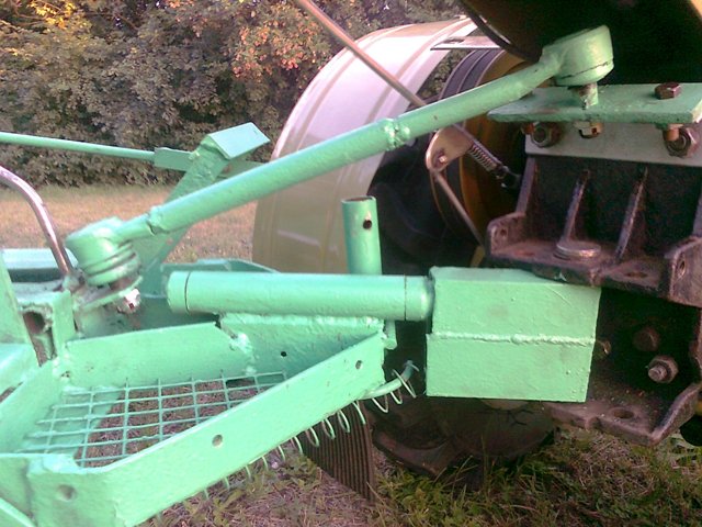

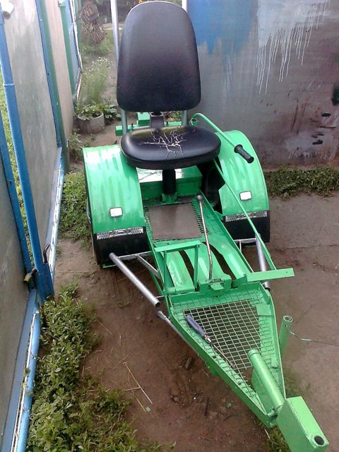

А я чуть не 30 лет курил, по пачке-полторы, правда с фильтром, и бросил нормально. Правда сердце, наверное, не смогло перенести такой утраты и через год накрылось ни с того ни с сего.;) А НАП ничего обидного и не имел совершенно и обижаться как бы и нечего. Никак не могу представить что же это будет за адаптер , даже по тому фото где он на 90%:eek:. Судя по тому что мы дошли до угла кастора то это должно быть нечто что мне своим чтоб не позориться придется выезжать разве в безлунные ночи.:(

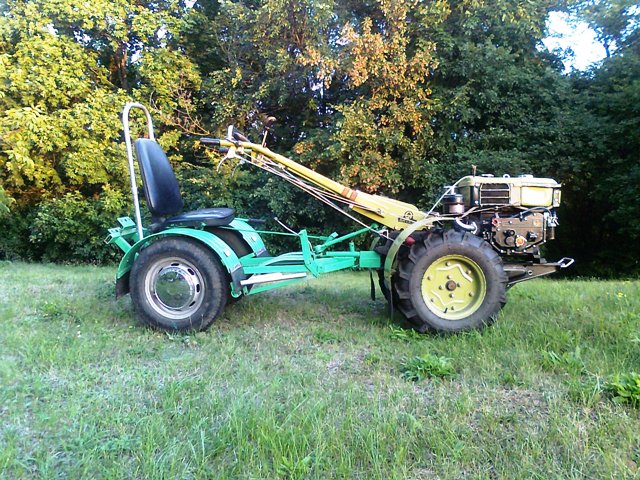

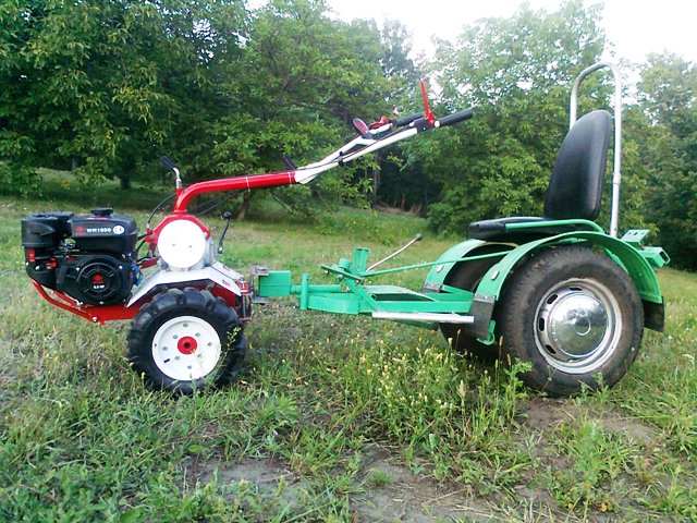

Никак не могу представить что же это будет за адаптер , даже по тому фото где он на 90% . Судя по тому что мы дошли до угла кастора то это должно быть нечто что мне своим чтоб не позориться придется выезжать разве в безлунные ночи.
адап как адап будет))) только у вас задний а я передний хочу.вопросы у меня такие странные потому как в терминологии не силен а сделать хочется культурно и максимально правильно.

А не длиновато дышло с причендалами? Конечно на своём АГРО место седока определялось "рогами" но всё равно на "взгляд" вроде далековато (ну можно ещё учесть длину рук,что конечно может внести дополнительное удлинение).

думаю это оптический обман.
Вы точно про адаптер спрашиваете?:eek:Впоследствии дышло действительно было укорочено см на 10 за счет уменьшения переднего треугольника. Но вызвано это больше тем что А использовался при котковании и бороновании и ВМ1050, а у них длина рог и прицепное(+ был сделан переходник) несколько отличаются, хотя после покупки ВМ тяжелый уже практически не заводился ни разу за ненадобностью.

ну для тяжелого задний адап нормально, а средний как себя ведет если например плуг нацепить?

Stan1982 написал : ну для тяжелого задний адап нормально, а средний как себя ведет если например плуг нацепить?
Решается легко! Если на колёса грузы подцепите - по примерно 50 кг, на каждое...:)
Serje написал : Во как!!!!!! А как же про окучивание картошки с просветом 30 см?Процитировать?
У нас адаптеры, с "Рыбочком" примерно одинаковые - просвет у меня 36 см...
