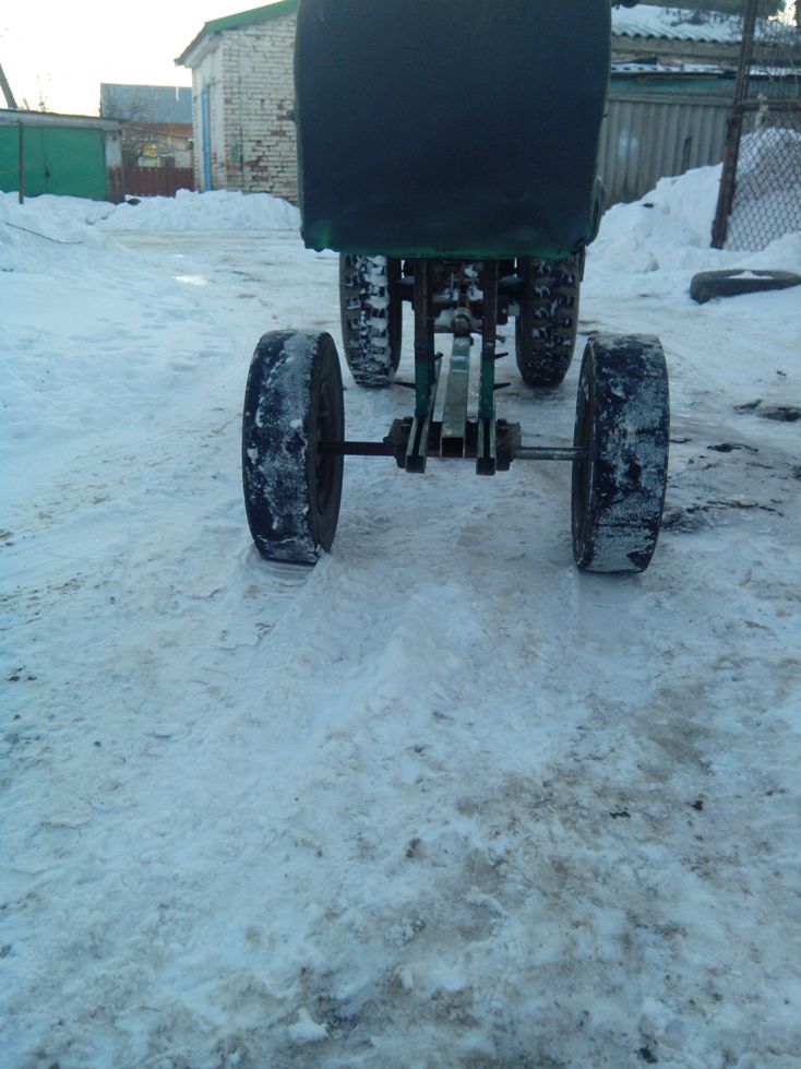

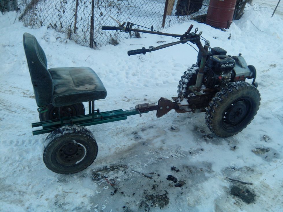

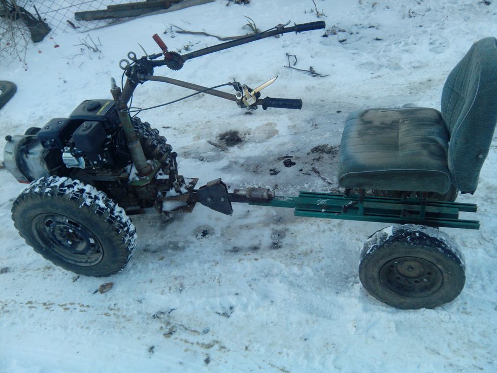

Я как то думал что косилка вешается уже на участке как собственно все навесное
не это не вариант просто поднял мотоблок зафиксировал и поехал а на месте отпустил в плавающее положение в моем случае просто отцентрировать сидением ну на всякий случай можно и груз добавить как на видео
NAP
NAP
Регистрация: 24.06.2008
Сумы
Сообщений: 9948
20.01.2014 в 15:34:58
fil78 Я то конечно понимаю что вы хотите. Но как при этом будет работать коробка ЗАЗ под таким наклоном ну и сам ДВС с креном на морду. Каком видео? Но наверняка вы продумали все эти моменты да и кто его то знает какая косилка у вас. Хочется пожелать только успеха в достижении цели.

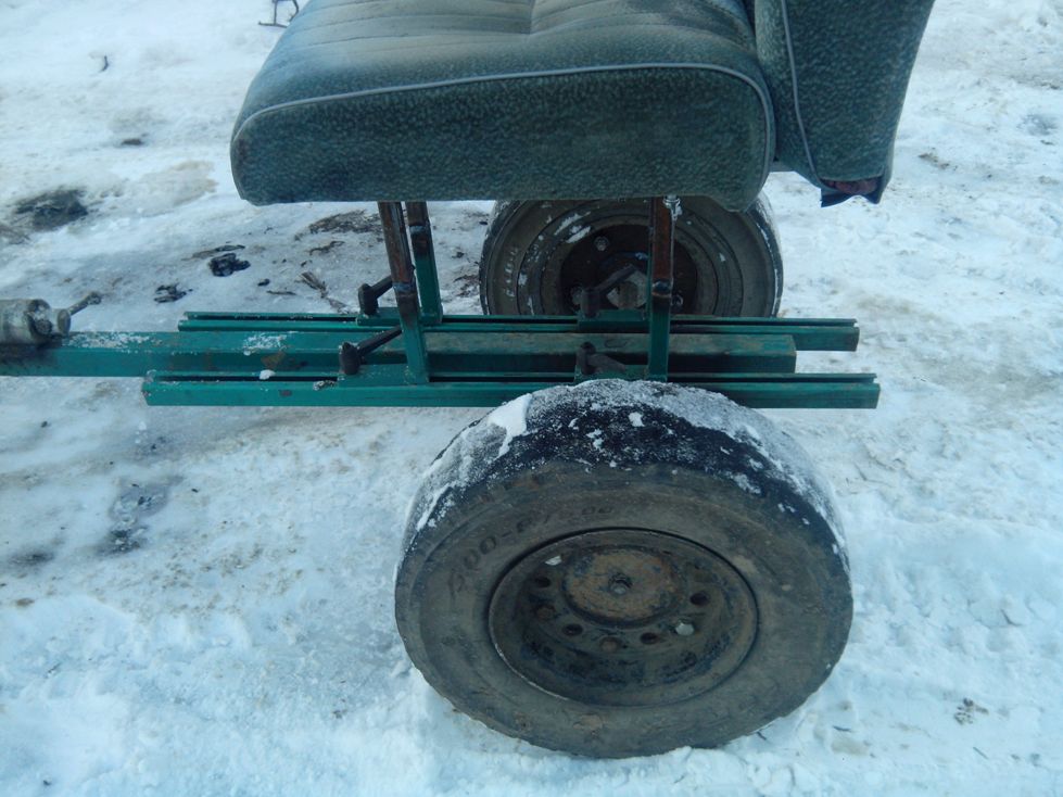

пробовал покататься , надо немного укоротить дышло

Хочу центр тяжести разместить по середине колес для легкого наклона и копирования почвы в горизонтальном положении, по этому сделаю телескопическое дышло, чтоб в любом положении седения доставать до ручек
