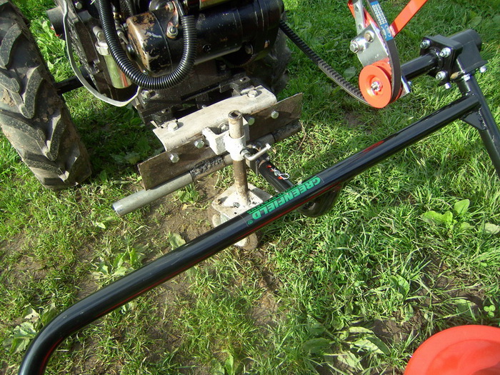

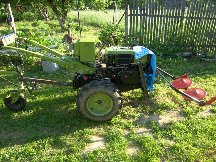

Я как человек которому косилка не нужна и имеющий МТЗ с как бы штатным взрослым ВОМ даже и предположить не могу что и как у другого МБ. У как бы автора вопроса как то вижу что ваще самодельный из серии КВ что ли. Так что нужно переводим в транспорт не нужно так ездим. На любителя. Вы косите сидя на приставном сидении?
Stepa56
Stepa56
Регистрация: 24.08.2011
Тверь
Сообщений: 2186
20.01.2014 в 14:03:46
NAP написал : Вы косите сидя на приставном сидении?
Ага!
У меня принцип, -цель все механизировать, и не ходить, а ездить на МБ. Читал тему за 1,5 года до покупки МБ, и купил то, что мне нужно. http://www.youtube.com/watch?v=5bD4gg-yPbE&list=UUptxWDDq158HSjvh_lW_sZQ&feature=c4-overview http://www.youtube.com/watch?v=ASauirFgnhc&list=UUptxWDDq158HSjvh_lW_sZQ&feature=c4-overview Я его называю полуадаптер, сделан на скору руку, временно в прошлое лето. На следующий сезон переведу всё на сделанный адаптер, и косить буду сидя на нём. Да... еще косилку закрутить в противоположную сторону нужно, решение есть в мае воплощу!
NAP
NAP
Регистрация: 24.06.2008
Сумы
Сообщений: 9948
20.01.2014 в 14:11:10
Stepa56 написал : Ага!
Да уже и сам увидел. Получается что у вас косилка как бы в плавающем положении скользит на лыжах?
