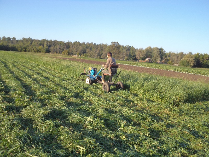

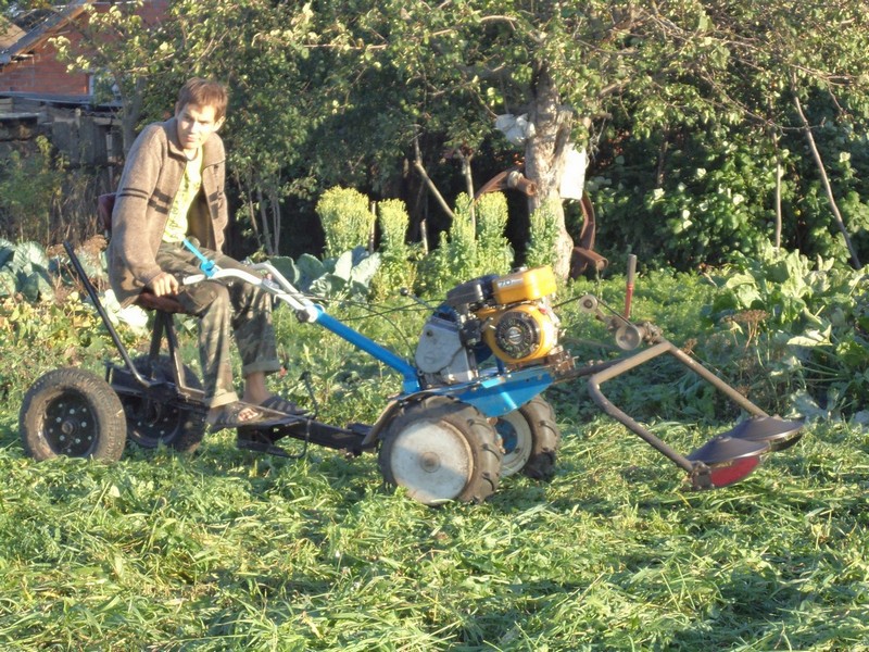

испытал малость адаптер, копирует почву отлично, да и при транспортной работе тоже легко поднимается косилкаадаптер для роторной косилки

А когда седок сядет - как будет подъём???

ppp53 написал : А когда седок сядет - как будет подъём???
без проблем плюс я еще могу удлинить адаптер и перенести центр тяжести сидения в любое положениероторная  самодельная косилка

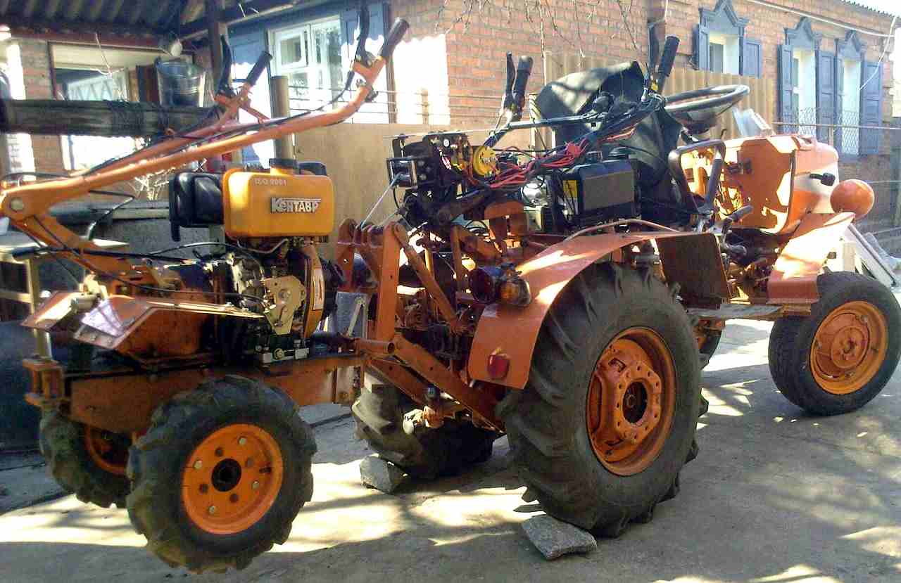

конечно на вкус и цвет, товарища нет, но позволю себе посоветовать : делайте классику т.е. передний адаптер, где то в ветках человек прошел все этапы строительства адаптера, от "аля"-заводской компоновки (мотоблок впереди, адаптер сзади, - и в конце концов после длительных перестроек создал классный минитрактор ( вся постройка была выложена слайдово и очень познавательно) себе делал передний адаптер, который крепится к мотоблоку 4-мя болтами.

VTS У меня нет слов - смотрится просто СУПЕР! :applause:
