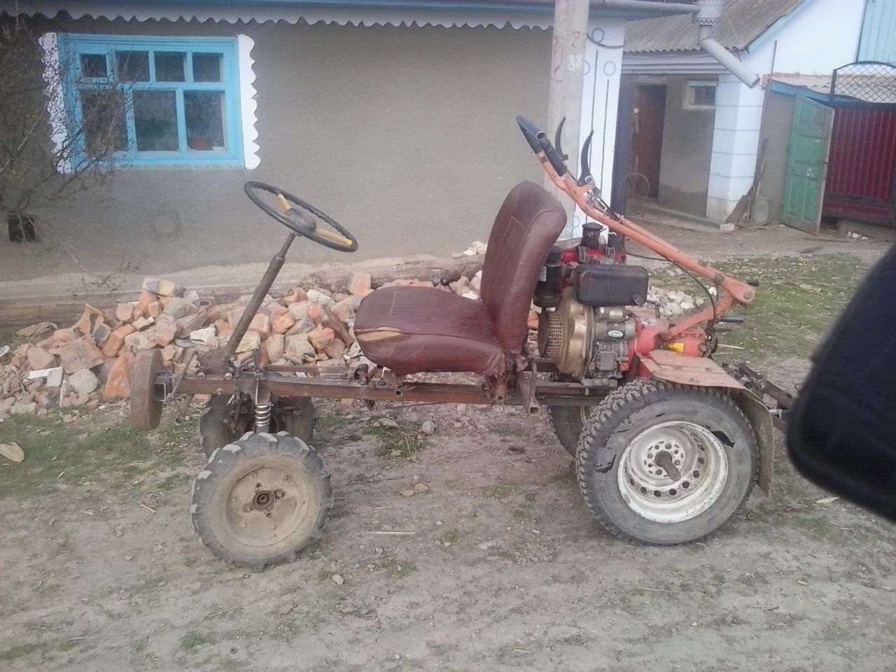

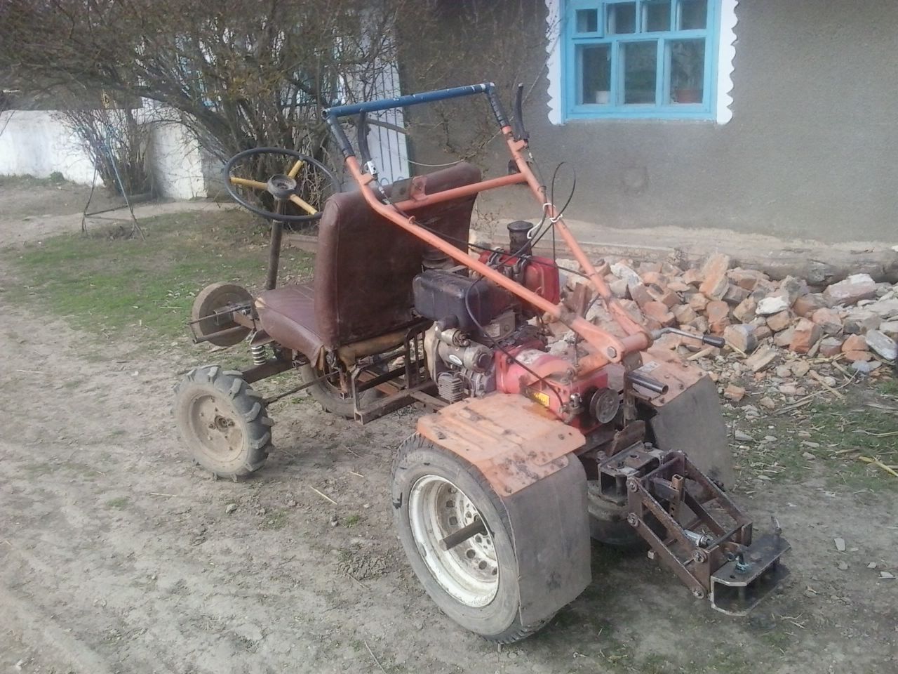

как не пробовал сюда фото не смог добавить((( попробуйте по ссылке в верху посмотреть. сегодня пробовал плуг. окучник на пустом пока огороде. в общем остался доволен, навеска работает супер) поднимал соседа(под 90 кило) правда пришлось гирю на 25 кило на нос цеплять. да ето мелочи и исправимо все. кроме одного- 6 лошадей маловато будет)))

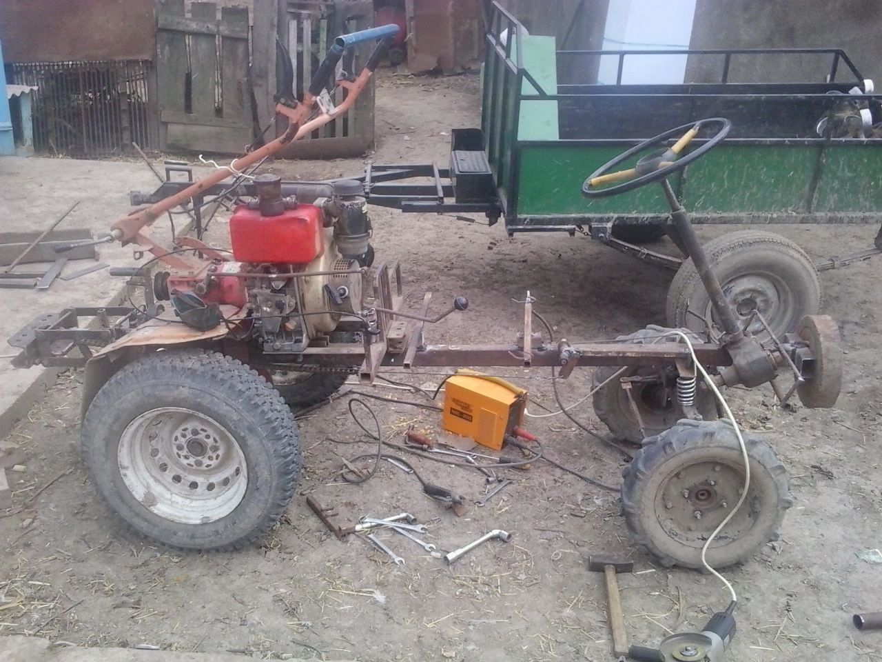

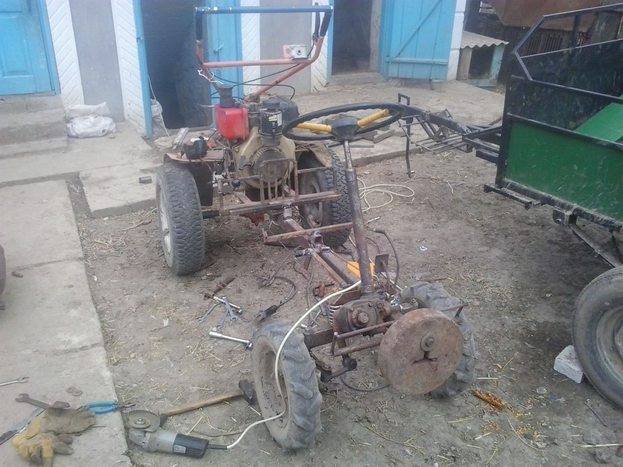

Вот еще. Процесс)))

вопрос есть на засыпку. у 105 всего 2 передачи. а у меня еще и ризина на 16.5 стоит. бежит слишком быстро. как поступить лучше? резину на 13 или меньше искать или ходоуменшитель купит(сделать)?

Stan1982, Ну а шо! Можно поздравить, работа проделанна не малая и думаю на деле будет большая польза от такого девайса! Сколько база получилась? Я при наличии впереди кузова вышел на 1600 или около того мм.
зы. на ваши мотоблоки в качестве такого контр-решения просится дополнительный редуктор на 2 передачи (повышенная\пониженная) после "ноги редуктора", а может даже между двигателем и коробкой. (правда такое решение увеличит габариты)
