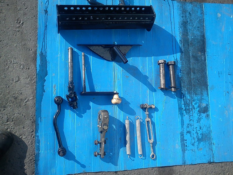

здравствуйте а можно подробные чертежи вашей навески к мотоблоку

Но трещётка себя не оправдала . Переделываю под рулевую рейку с легковушки

kaabrest написал : Но трещётка себя не оправдала
А почему? Идея с храповым механизмом, мне уже года 2 в голову приходит?
kaabrest
kaabrest
Регистрация: 01.03.2013
Брест
Сообщений: 668
06.05.2014 в 00:32:57
На этой навеске подымал-опускал 30 кг на вылете 45 см.(компенсируют пружины ) , но заглубить плуг - проблема . Качество обработки сопрягаемых деталей трещётки низкое , плюс изрядные зазоры и люфты . Трение берёт своё . Хотя брал новую трещётку BPW

Ну не знаю, был и рычаг, и ручная гидравлика, (рычагом большой вес не поднимешь , ручная гидравлика - забодаешся качать если прогоны короткие) поставил електролебедку от квадрика - тьфу...тьфу - нравится однако;)

поставил електролебедку от квадрика Есть мощный серво-мотор , но на мотоблоке нет электрики . В планах поставить гену от 21 Волги ,или от трактора . А у Вас опускание навески принудительное , или под весом навесного ? По фото не очень понял .

kaabrest написал : или под весом навесного
под весом навесного ( у меня стоит штатный мотоблочный генератор) , для подъема 150 кг. хватает мощи ). (да, на форуме пользователь выкладывали, что если нет электрики , ставили просто аккумулятор легкового автомобиля и хватало на долго) и еще момент, ставил я на подъем навески червячный механизм - не понравилось, да , поднимает, но вибрация при работе мотоблока навесное снова опускало, нужно было мудрить фиксацию подъема навесного для переезда, но у каждого свои грабли.....:mad:

(нужно было мудрить фиксацию )
Да , в этом получилась основная загвоздка .Всё остальное - решаемое .
