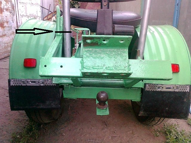

VTS написал : (Продублирую). Вопрос к практикам: (я тут сцепку переделал и навесное укоротил , да так, что места колесам которые глубину обработки держат ( хотя они в прошлом году почти не "работали") не осталось, так вот вопрос, будет ли это "художество" работать без этих колес ?
(можно их косо установить, но будет ли толк?).
VTS, ты продублировал, а я снова возвращаюсь к твоей навеске. Смотри
Похоже у нас с тобой, правда? Жесткая навеска, ни грамма вправо-влево. Опорные колеса, на рамке окучников( не так как на фото, а практически вплотную к задним колесам мт, носик окучника сантиметрах в пяти от опорного колеса). Т.е делал все для того чтоб приблизить рабочие органы к оси задних колес мт для снижения рысканья при подруливании, подозреваю что и ты с этим борешся. Эта схема тупо перешла с первого мт, там нижние рычаги вроде и имели некую свободу вправо-влево, но она была только при работе с плугом, с окучниками затягивал растяжки, навеска становилась монолитом, по другому более-менее ровно нарезать грядки не получалось. Но на нем немного спасала база, она была побольше чем у теперешнего мт, но все равно старался чтоб грядки мне нарезали большим трактором, тогда посадка и последующие окучивания проходили почти без проблем. На этом мт пришлось все делать самому, два сезона помучился и решил что надо что-то делать. А что делать? Навеска короткая и жесткая, окучники как можно ближе к задней оси мт, т.е. вроде сделано все что можно было и по другому будет только хуже. Решил что сначала надо включить башку, а не руки. Как заставить окучники идти ровно на распущенной навеске, а не рыскать, уходя на более легкую землю? Ну и начались всякие векторы-мекторы. По ним получалось что рабочие органы надо наоборот отодвинуть от мт и нижние рычаги навески желательно сделать не параллельными. За зиму переделал навеску, стало немного лучше, но не настолько как хотелось. Переделал рамку окучников
VTS, фото, как обычно у меня, хреновое))) но видно что окучники черти где сзади, расстояние от них до задней оси почти равно базе мт. Но все изменилось кардинально, вот эти грядки
нарезал без скрежета зубов и мертвой хватки в руль и все это с распущеной навеской, если пошатать "инструмент"))) окучники ходят вправо-влево по отношению к мт где-то на метр. Теперь опять к верхним тягам и больной теме про догружатель))) У тебя их две, у меня одна. На первых фото видно что она, как и у тебя, параллельна нижним рычагам, теперь она вот так
Поверь, это действительно работает. Мало того что ведущие колеса меньше буксуют, но и( за счет того что они сильнее прижимаются) увеличивается курсовая устойчивость мт.
Все это вкупе позволяет легкому трактору управлять траекторией движения окучников, а не наоборот)))

Андрей6319 написал : VTS, ты продублировал, а я снова возвращаюсь к твоей навеске. Смотри
Все это хорошо на ровном поле. На склонах так борозды не нарежешь, будет сносит окучник, а окучивать даже и не стоит браться. Вырезаться будет картофель. На склонах у больших тракторов окучник сносит.

Марош написал : Все это хорошо на ровном поле. На склонах так борозды не нарежешь, будет сносит окучник, а окучивать даже и не стоит браться. Вырезаться будет картофель. На склонах у больших тракторов окучник сносит.
На Кавказе не жил, так что сравнить с горной местностью не могу, а у нас тут как-то никто пока не додумался резать грядки поперек склона, исключительно сверху вниз и снизу вверх. Хотя вы их поперек располагаете наверное для удержания потоков воды после сильного дождя? )))

Андрей6319 написал : подозреваю что и ты с этим борешся.
:) да, очень очень похожая ситуация, за фото - отдельное спасибо, подумаем.... , по догружателю..., тут нужно мне или опускать нижние точки крепления тяги или тянуть "корону" прицепного вверх,.. в моем варианте в прошлом году зад МСПА сбрасывало в сторону именно из-за ДО (ушастые не сбрасывало, но они мне не очень нравятся при окучивании) в комплексе со стрельчатыми и колесами (да еще и рамка была оборотная и имела люфт немалый в результате чего один из ДО "зарывался" больше другого и вот возникал эффект заноса, в данном случае этот недостаток (а может и преимущество) я устранил.

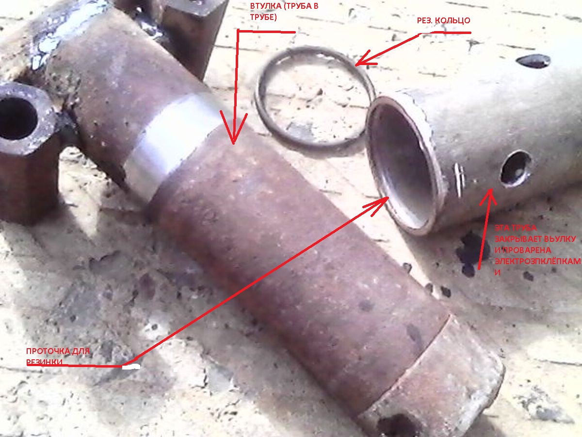

P.S. прочитав предыдущие коменты участников по данному вопросу, вышел во двор и крепко задумался..., а возвращаясь в дом "споткнулся" о крестовину сателитов Зил-130-го (жалко, но что делать, да и Зила у меня нет :) ), в общем вот что вышло на "скорую руку" будем пробывать "и так и этак" , в общем увидим в следующие выходные....

VTS написал : вышел во двор и крепко задумался...,
VTS, еще одно, у тебя рамка окучников похожа на ту что у меня была до переделки, но есть отличие в способе крепления к навеске. У меня рамка свободна в продольной плоскости, крутится на пальце. Получается что окучники копируют плоскость независимо от мт

Андрей6319 написал : VTS, еще одно, у тебя рамка окучников похожа на ту что у меня была до переделки, но есть отличие в способе крепления к навеске. У меня рамка свободна в продольной плоскости, крутится на пальце. Получается что окучники копируют плоскость независимо от мт
Это может быть решением "яблок" в винту? А в продольные тяги?

Марош написал : Это может быть решением "яблок" в винту? А в продольные тяги?
Нет, это вместо "люфта" в вертикальных тягах, там у меня все жестко.
