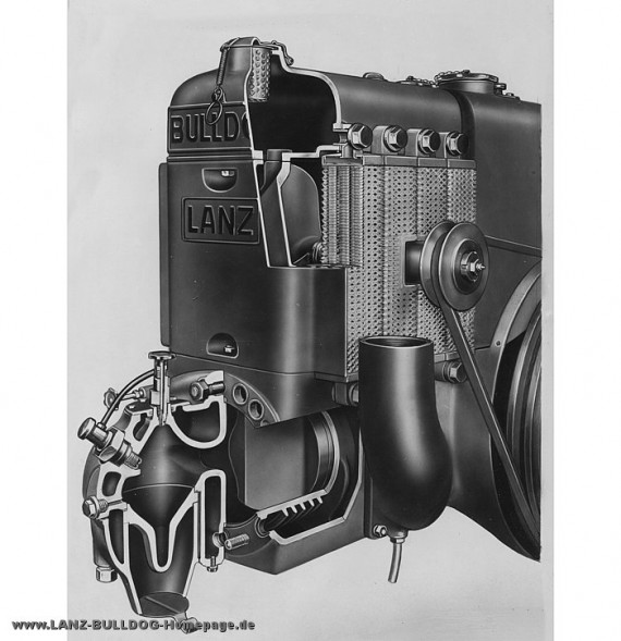

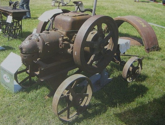

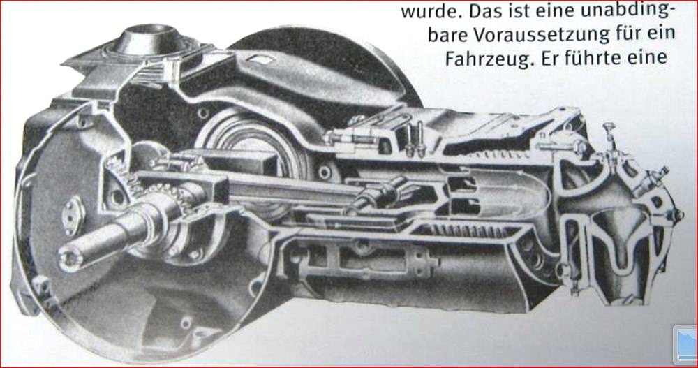

Вибрация этих двигов это их особенность из-за конструктива и постоянного стремления поднять мощность наращивая просто диаметры и обороты(= увеличение масс, без никакого изменения конструкции). А такое решение тупиковое. Вы будете смеяться но на вибрацию этих двигателей жаловались еще "мотоблочники" времен Первой Мировой. Хотя обороты их тогда были такими что можно было чуть ли не задремать ожидая следующего выхлопа.
Мои коллеги по тяжу могут легко узнать в этой легенде родного прапрапра.... дедушку наших 190-х. Только без обычной форсунки и ТНВД но зато с радиком уже здесь и вентилятором. Зато работали на всем что горит от растительного масла до переработки. "А в остальном, прекрасная маркиза..."

:swoon Макс, я сдаюсь! По видимому я слишком тупой чтобы понять ход Ваших мыслей. Например, я не понял, к чему Вы это написали. Мне кажется что там видно(огромный маховик, а то и два, что говорит о том что двигатель крайне низкооборотный),видно на видео как чахкает редким выхлопом двигатель,( причем даже не дизель), наконец это даже слышно, но, внимание!!!, Вы мне почему-то приплетаете,!!!, балансировочный вал как вершину технической мысли которая усовершенствовала таким образом за 100 лет двигатели с !!! более 2000 об. Я думал это было вынужденно сделано иначе двигатель бы сорвало с лап от горизонтальности, возросших мас и оборотов. И даже в те древние времена на КВ были противовесы(по типу мотоциклетных) которые, Вы не поверите, выполняли роль балансировочного вала.:confused: Наверное мне пора уже уходить на форум вышивки бисером или макраме из-за моей безнадежности.
