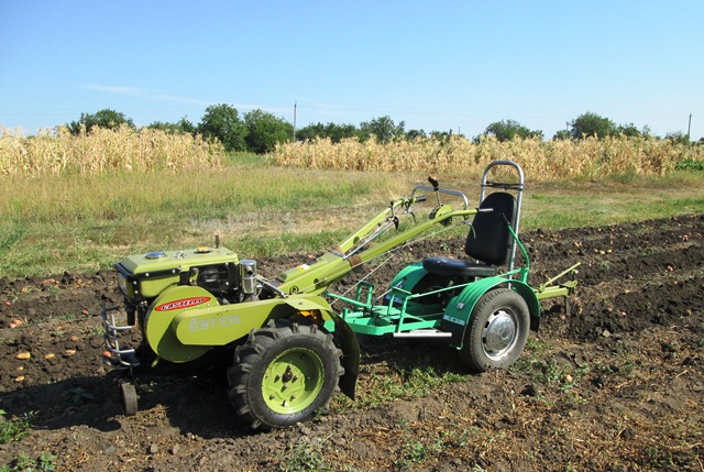

Если у человека есть техническое образование, или хотя бы жилка от природы. Ему один фиг, что с ноля делать. С рулеткой и бумагой придеться бегать все ровно и там и там. Делать задний адаптер на продажу и ставить на него еще и подъем навески - это врать самим себе! Я даже развивать эту тему не буду, все оговоренно 100 раз. Достаточно на листочке прилагаемые силы нарисовать, которые появяться в работе. Дальше все ясно. Даже кирпич повешенный на заднюю прицепную серьгу такого девайса - разгружает передние ведущие колеса. И это просто физика.

umnyi, я понял из Вашего поста что Вы физикой на ты. Мне так не повезло, бывает. Обьясните, почему мой середнячок с собранным на коленке адаптером без рассчетов делает все работы на огороде. Я так понял что этого быть не должно? Так почему работает?

А че ты так решил. Не обязательно знать физику, можно просто скопировать. Ты ведь не скажешь что делал не видя ни разу Ни Одного Адаптера. 100 % видел. А для скопировать не надо быть Ньютоном. Достаточно уметь резать и варить.

Павел-61, Вам отвечать развернуто, или кратко? :) Я прошел путь вот от этого, к этому. (См фото - Фото не вставишь... Вспоминайте мои прежние фотки :) ) Наверное по этому говорю прямо, как есть. Материалоёмкость при постойке переднего и заднего адаптера, практически одна. А вот результат, очень разный.
В субботу прошлую, под дождем втроем перевезли за пол дня 7,5 тонн угля. Буксовал уже и с блокировкой, тут же вспомнил как делал ту же операцию с кузовком сзади. Сегодня Я даже ради комфорта при работе, готов проделать ту же работу еще раз. НО главный козырь, это не автомобильная посадка с человеческим рулевым и педалями, рычагами под руками. А - Задний привод!

Как правило, "оговорить" не получается ни разу из-за проблем с физикой и других.))) Не хотелось бы нарушать идилию воркования создателей хороших(без сарказма) адаптеров типа как у ВТС, но заявлять так категорично об импотентности "заднего адаптера" да еще и приплетать сюда физику))) это по меньшей мере не этично. Так же можно отбить, причем на ровном месте, охоту у потенциальных создателей или покупателей адаптеров. Я не стану здесь приводить +++, или видео работы со своим адаптером и тяжем и с середняком, но вспомнились видео словака Станислава с его мелким Агзатом, который на наших форумах превратился даже в 300кг монстра(что в 6 раз больше реального), потому что "физики" Станислав явно не знает, а просто работает причем так что даже 195-ки в ах.. отстают, короче. Но то что он делает никак не вяжется ни с теориями владельцев 300 кг монстров, как у меня, ни "передних" адаптеров. Вес догрузов меняется,и сильно,(я могу подсчитать на каждом видео в кг) но они идут в комплекте с МБ, он расчитан на это и иногда превышает вес самого модульника. Мы это видели на ролике в "Нестандартном..." с толкающим ушастики дедом на ВАРИ(родной брат Агзата). Кстати дед так же толкает спереди и КС и пр. Грабли по сену я поставил чисто из показать эти самые грабли. Напоминаю что на этих МБ стоят 5,5 или 6,5 вертикальные двиги которые у нас на форумах воспринимаются только на газонокосилках и мелких МК.;) https://www.youtube.com/watch?v=6lUkpbh1cWI

Руль (рога) есть, органы управления здесь же. "Табуретку" с колёсьями (любыми) под задницу приладил- вот и все затраты. На моём давнишнем - давнишнем МБ (3.5Лс) - правда с телегой (почему и взял) дышло (труба 50) с сидушкой уже было.Телега нехитро сочленялась с дышлом. Вместо телеги приладил кусок трубы с колёсьями - пол дня потратил с перекурами. Сел и поехал!!!! А этим сезоном (да уж и опыта поднабралось - сколь всего переделано) сделал ИЗ ПОДРУЧНЫХ МАТЕРИАЛОВ передний махонький адаптерик (что б сидя с фрезой) - неделю наскоро только органы управления переносил!!!!

Pavel003, > '' А для скопировать'' Видел конечно, но не скопировал ничего. У большинства авторов были жалобы на плохую тягу и последующий отказ от заднего адапа. Поэтому заложил в конструкцию много лишних регулировок и в итоге адап работает. Считаю главной ошибкой отказавшихся- это просто мнение, не утверждение,-помещение себя любимого над колесами, то делает конструкцию компактнее соновременной потерей тяги. Это было видно по всей ветке, пооэтому я свой и удлиннил сразу. Сайт упорно исправляет ошибки на моем планшете, поэтому пробуйте прочитать как есть, я бессилен тут в правописании...

Дрочиловка из-за отсутствия задней передачи. Естественно с адапом если то надо технологию менять. Например вспахать основную площадь, потом без него обработать краешки. С одной обгонной муфтой разворот на одном колесе- и плуг уже под самым забором. Как-то так...

Гладко обычно на бумаге. Ну или когда все равно когда вспахал, сегодня или через неделю. Ну и когда вспахал неважно какими глыбами, все равно по нему снова катаешься. А когда задница в мыле, Грабельками все под ноль выводится, то я бы просто хотел посмотреть как это выглядит разворот на одном колесе. У меня на МБ разворот в любую сторону. С МТЗ и с задней тоже дрочиловка неплохая. Я сам очень неплохой советчик, многое могу посоветовать. Как то так.
Павел-61 написал : разворот на одном колесе- и плуг уже под самым забором
А тот кто за ручки держится, где?
