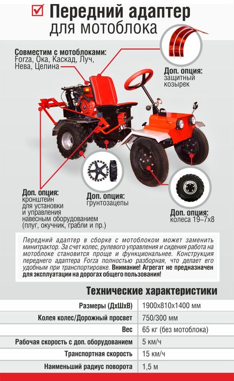

Готовый адаптер передний, для мотоблоков типа НЕВА. По мотивам самоделки форумчан, Т34 и др. Из минусов - навеска. http://техноград21.рф/products/22020572

umnyi написал: Готовый адаптер передний, для мотоблоков типа НЕВА. По мотивам самоделки форумчан, Т34 и др. Из минусов - навеска. http://техноград21.рф/products/22020572
Наконец то свершилось. Хорошее дело. Навеска да, но это поправимо. Основа есть от чего толкаться. А кто производитель? Как мы им напишем, что надо улучшить? Со своей точки зрения и использования переднего адаптера на МБ1, скажу так: Вес МБ1 и им подобным не большой, по этому центр масс адаптера с седоком находится достаточно высоко. При въезде в борозду при вспашке, и движении по пересеченной местности, предельные углы крена получаются не большими. Сам испытал. Что бы хотелось: опустить сиденье пониже, соответственно руль. Площадку для ног опустить по нижнему уровню рамы. Ноги могут быть расположены справа и лева от рамы. Переделка педалей сводится к опусканию их ниже, либо переделке конструкции.

umnyi написал: Из минусов - навеска.
Там вроде начало есть.
Jesha написал: А кто производитель?
Насколько я понимаю, Форза в Перьми собирает, из китайских комплектующих, как-то Аликин писал об этом. Это тот завод где раньше Каскады делали. ссылка

Jesha написал: Наконец то свершилось. Хорошее дело.
Согласен на все 100%
Jesha написал: Что бы хотелось: опустить сиденье пониже, соответственно руль. Площадку для ног опустить по нижнему уровню рамы. Ноги могут быть расположены справа и лева от рамы.
:) , опытным путем пришел к такому же выводу (для сравнения фото :осень 13-го и 15-го соответственно ), и то считаю, что посадка достаточно высока (учитывая клиренс в 300мм и 15" задние колеса), хотелось бы пониже....
А зачем так сложно ? Колёса поменьше диаметром (многие на видео такие пользуют) и крепление немного изменить............

VTS написал: то считаю, что посадка достаточно высока (учитывая клиренс в 300мм и 15" задние колеса), хотелось бы пониже....
Ноги можно опускать до расстояния равного клиренсу задних колес. Потом от этой площадки вверх 40см, сиденье. Конечно должна быть удобная посадка.
