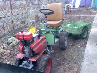

pelipenko написал : Что хочешь мог вообразить про адаптер но только не полный привод
Я эту тележку адаптер видел на выставке . сделана очень приятно. В конструкции использована нога как в мотоблоке НМБ-1, поэтому передаточное отношение на колеса совпадает.. По цене можно прикинуть узнав сколько стоит нога редуктора коробки передач НМБ-1 как запчасть и прибавив к цене обычного прицепа.

Мне не понятно, если на полноприводном адаптере стоит "нога" от МБ - соответственно нету дифа, то каким образом осуществляется поворот?

pelipenko написал : Мне не понятно, если на полноприводном адаптере стоит "нога" от МБ - соответственно нету дифа, то каким образом осуществляется поворот?
Переломом рамы с пробуксовкой фактической всех 4 колес по поверхности :), 2х точно...

umnyi написал : Переломом рамы с пробуксовкой фактической всех 4 колес по поверхности , 2х точно...
Так и я о том же - на ось 100 кг оператор и тележка не хилая - килограм 150 - может редуктор не выдержать такой нагрузки.

pelipenko написал : Так и я о том же - на ось 100 кг оператор и тележка не хилая - килограм 150 - может редуктор не выдержать такой нагрузки.
Вот по честному, лучше бы КАДВИ вместо изобретения этих "игрушек" взял на себя производство тяжелых мото! Тем более свой МБ-90 делали.
А это маркетинговый ход и не более. Без бортовых редукторов, на 10х, ну пусть 12х колесиках конструкция не пригодна для междурдной обработки изначально из-за малого дорожного просвета. Еще погодите колею мм 600-650 оставят:) что б кувыркался лучше. Ну и где его применять??? МТЗ 132 весит под пол тонны, и имеет настоящий полный привод - мы видим что решение компромисное все ровно.
как зы. тяжелый мото в купе с передним адаптером, типа как у pelipenko, будет иметь куда больший потенциал на практике.

umnyi написал : тяжелый мото в купе с передним адаптером, типа как у pelipenko, будет иметь куда больший потенциал на практике.
Я всегда отстаивал и останусь на своем: для приусадебного хозяйства иметь и МТ и МБ накладно но зачастую возникает необходимость в 4-х колесном помощнике: от перевозки груза до пахоты, боронования - когда можно поберечь ноги и уменьшить время на агрооперацию. Поэтому актуальность вопроса остается, но путем догруза ведущей оси - мощи в МБ достаточно, но логика подсказывает, что заднеприводной адаптер для огорода практически 50 на 50 - по пашне он безсилен. А использовать вес оператора - это выход. Причем с возможностью быстрой трансформации этой конструкции в МБ. И полный привод не обязателен - как правило - достаточно заднего привода с головой.
