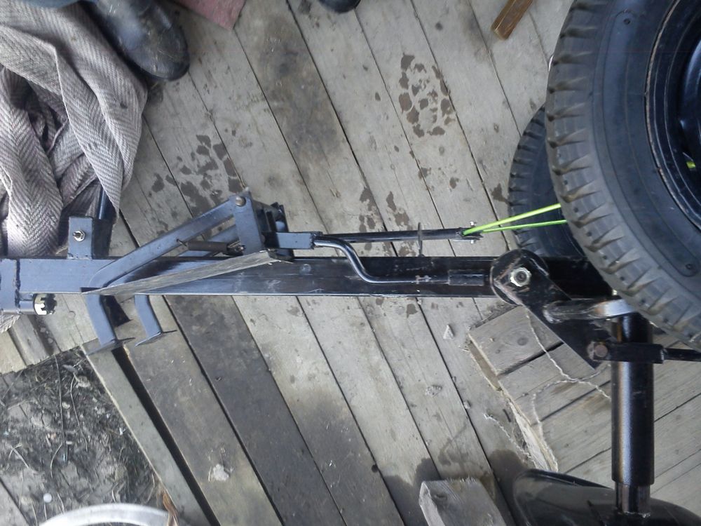

Александр658 написал : Привет.Сделайте фотки сзади как подымается рамка для орудий.Там шарниры или еще что то?Спасибо заранее.
Ок!

KIN 74 написал : Ок!
Когда смотришь на такие фото то понимаешь по какой причине адаптер МС поднят в ценовой категории. Сделано на века. Имхо

KIN74 большое спасибо.А что цепляете за шарнир.Я хочу сделать для косилки такой чтоб можно было ее поднимать в процессе работы в зависимости от рельефа.

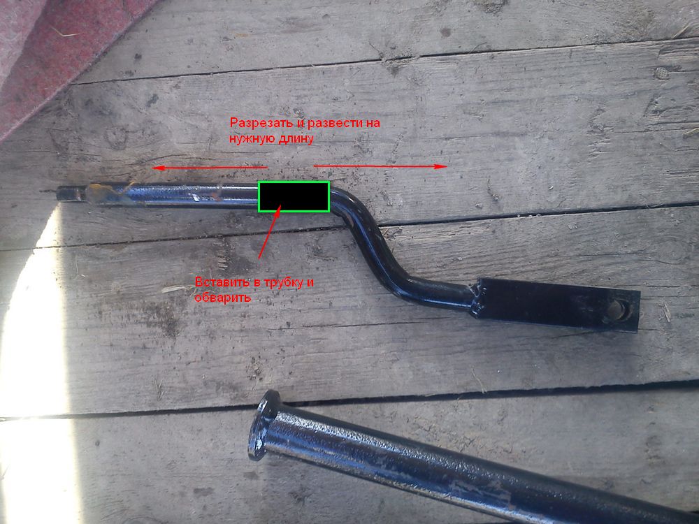

А какова длина дышла?

Александр658 написал : KIN74 большое спасибо.А что цепляете за шарнир.
Прицеп.
МС-6; МС-6ДЕ; МС-9ДЕ

Александр658 написал : А какова длина дышла?
В начале темы есть много информации по размерам http://www.mastercity.ru/showthread.php?t=42176&page=4
