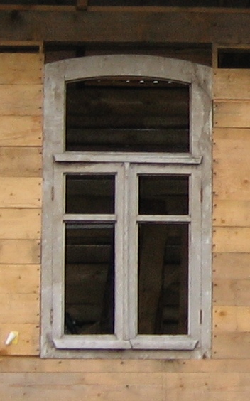

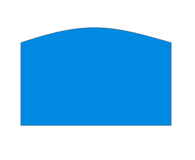

Нужно сделать криволинейный рез на стекле. Подскажите как.

24.10.2007 в 07:14:18
2Techred При небольшой кривизне просто берете и режете.

24.10.2007 в 14:03:28
Скорее всего придется делать лекало. И по нему уже резать.

24.10.2007 в 14:37:32
ножницами под струёй воды :o с последующей обработкой оселком(тоже в воде) Да, так тоже можно. Всё зависит от того, какая частота среза вам нужна...

24.10.2007 в 14:47:42
Romsan написал : ножницами под струёй воды
Лучше в широком тазике или ванной и толщина стекла должна быть небольшая. 10-ку , например, ножницы не возьмут.

24.10.2007 в 16:27:25
Вот собственно окно.

24.10.2007 в 16:35:11
2Techred Из куска оргалита сделайте трафарет и затем стеклорезом...

24.10.2007 в 18:50:54
Techred написал : Ножницы это как?
Я когда первый раз услышал про ножницы, тоже не поверил. Даже спор проиграл. А режете так: наливаете в таз воду, опускаете стекло и режете, как обычно ножницами
бумагу. Стекло откалывается (как шоколад) кусочками. В принципе можно и на-сухую, но вода используется в целях безопасности. При резании ножницами образуется очень много мельчайших осколков, а вода не дает им разлетаться. И еще нюанс: лист стекла пополам не разрежете. Можно резать только небольшими частями, но для
изделия от автора этого топика данный метод подойдет запросто.
