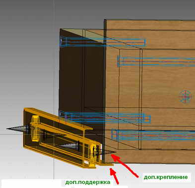

А почему бы не целиком из ДСП? Прочней, технологичней... Вот так, например: {см. картинки}
Мне и самому фрезеровать в лом, да ещё дно вечно "выпучивается"....

Пингвин написал : А почему бы не целиком из ДСП? Прочней, технологичней... Вот так, например: {см. картинки}
Тяжеловато как-то... И ненадежно дно прицеплено, вряд-ли большую нагрузку выдержит, ИМХО.

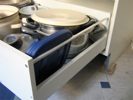

мамик_25
мамик_25
Сообщений: 1987
18.01.2006 в 15:16:24
dummer написал : Тяжеловато как-то... И ненадежно дно прицеплено, вряд-ли большую нагрузку выдержит, ИМХО.
Не надёжно?!! Я со своим поясницу надорвала, пытаясь с содержимым вытащить:(:( Длина ящика под фасад на 800мм

Дно на конфирматах, можно вставить ещё и шканты, но опять - это менее технологично. Вес 1 кв.м ДСП 16мм ~13 кг. Дно с фасадом ящика шир. 400 и глубиной 500 - 2 кг.
ДВП 3,2мм - ~320 г/кв.м Легче. НО ПРОЧНОСТЬ!?!??!?! А крепление - см. картинку:
