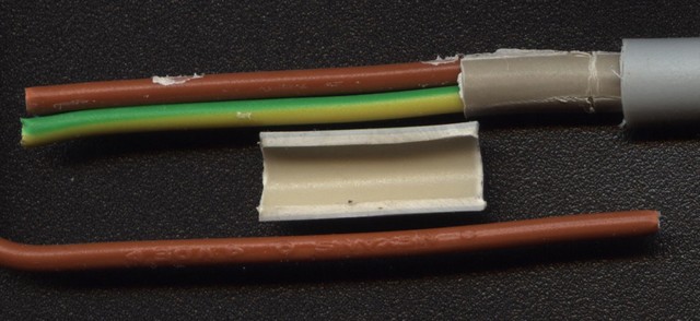

Tatsel
Tatsel
Сообщений: 603
01.02.2006 в 01:02:34
Piligrim написал : как раз на нексане маркировки не оказалось, только на севкабеле
точно всегда была
15.06.2006 в 00:59:10
Kабель NYM-J 3x1,5 от "Nexans". Видна двухслойная внешняя оболочка, (наружный слой жесткий, внутренний пластичный) и маркировка, нанесённая на одну из жил - "Nexans VDE".
