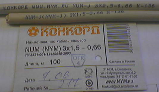

А что можно сказать про Nym-j Севкабель с надписями оранжевого цвета? Уже несколько раз на такой нарывался - он заметно тоньше того что с черными надписями.... Подделка или новая версия?

2Prok12 Мне тоже попадался с оранжевой маркировкой, не помню точно Севкабель или нет. Однозначно ответить на этот вопрос может только сам завод. Сейчас NYM не делает только ленивый

А NYM трехжильный бывает круглого сечения и ..."плоский" (не знаю как с жилой на 1,5 на 2,5 точно есть) - как в маркировке они отличаются. Вот картинку нашел, но она не "полная", т.е не хватает тут "плоского" - http://www.ruselectric.ru/info/shop/kabelinaayprodu/663

А вот тут и про подделки возможные: http://www.stroygorhoz.ru/77/68.php А здесь каталог продукции: http://www.energomash.spb.ru/new_copy/catalogue.asp

Викторыч написал : Сейчас Nym не делает только ленивый
точно, следующая тема после левого МП
видел кабель с надписью "НИМ 3*2.5" написали по русски, что бы всем сразу было понятно :)
