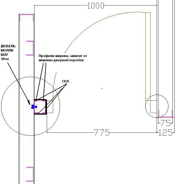

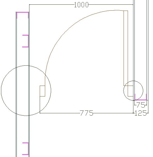

День добрый мастера! посоветуйте: на регипсовую стену (125 мм - профиль 75+по 2 слоя регипса с каждой стороны) "приклеить" ;) межкомнатную дверь.
на чертеже розовым цветом существующие профиля, а черным регипс. можно ли ставить коробку на регипс? если можно, то не крошится ли он? или его чем-то обрабатывают? а если нельзя, то откручивать регипсовые листы и ставить... деревянные бруски или мет.профиль?:o

30.10.2007 в 15:33:38
...в догонку. Ваш вариант установки двери в проеме не совсем правильный. Правильно будет устанавливать дверной блок таким образом, что бы расстояние между вертикальными стойками коробки и стенками было одинаковое. Если конкретно - 112мм
