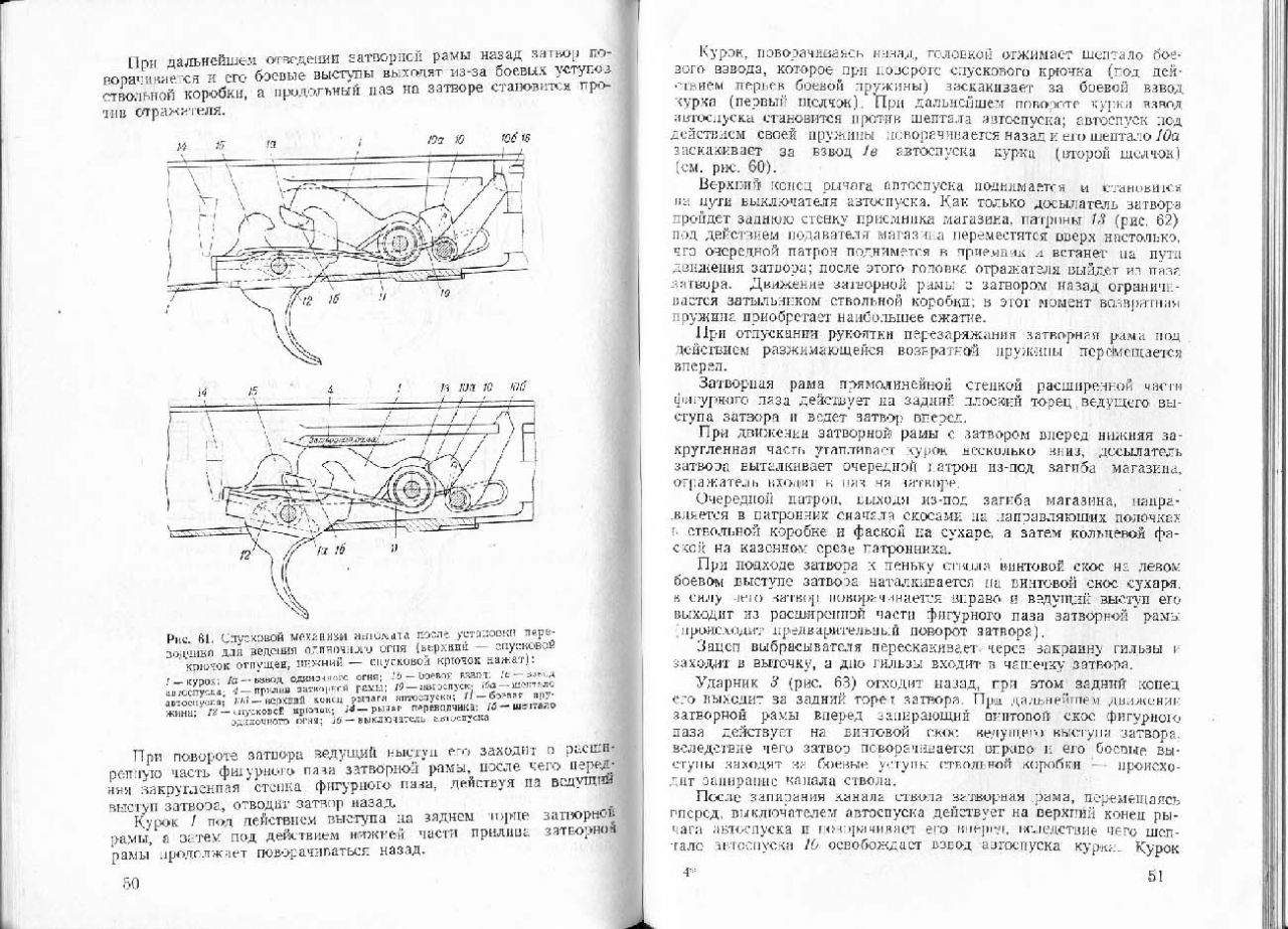

Tafari написал : Есть вопрос:Почему когда стреляешь холостыми из ака 47 очередью патрон в патронник засылается,а когда одиночными то нет???
А вот при стрельбе очередями из ПКТ последний патрон в ленте остается в патроннике... Тоже непонятно почему...
Admin написал : При автоматической стрельбе (положение автоматической стрельбы) канал ствола не до конца заперт затвором.
Это домыслы. Канал ствола автомата калашникова всегда запирается одинаково;)
В положении же одиночной стрельбы затвор жестко соединён со стволом (выступами затвора за упоры ствольной коробки).
Что это за ствол, разрешите полюбопытствовать?

04.06.2010 в 23:05:54
Викторыч написал :
При всем моём к вам уважении "да ну на фик"
ssolovov написал : Это домыслы. Канал ствола автомата калашникова всегда запирается одинаково
почему бы не поспорить ;). Тогда не понимаю, в чем механическая суть переключателя АВ (автоматический огонь) и ОД (одиночный выстрел):

ssolovov написал : А вот при стрельбе очередями из ПКТ последний патрон в ленте остается в патроннике... Тоже непонятно почему...
Гы-гы-гы... Еще одна сказка про белого бычка.

Admin написал : Тогда не понимаю, в чем суть переключателя АВ (автоматический огонь) и ОД (одиночный выстрел):
Отключение шептала ударно-спускового механизма. Если речь об АК идет.

04.06.2010 в 23:18:04
объясните на фотках, если можно:

04.06.2010 в 23:28:33
Admin написал : объясните на фотках, если можно:
Вот эта белая железка, с правой стороны (на фото выше)от курка (при спущенном бойке лучше видно) и есть шептало/разобщитель . В учебниках НВП было, если что. Сейчас попробую схему работы ударно-спускового механизма найти.
