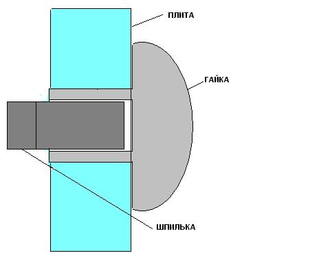

Подскажите, пожалуйста, К бетонной стене надо прикрепить гранитную доску. Как закрепить шпильки в гнезде и поверхность плиты? Какой клей? Цемент? Какие шпильки?

Возможно на клеевой анкер.

Шпильки из нержавеющей стали, в бетоне закрепить с помощью эпоксидного клея или поксипола.

А анкера или нагеля не подойдут?

..лучше всего на резьбовые анкера. В гранитной доске нужны 4е отверстия. На резьбу анкера можно навернуть декоративную латунную или нержавейки гайку с глухим отверстием

Палецкий написал : ..лучше всего на резьбовые анкера. В гранитной доске нужны 4е отверстия. На резьбу анкера можно навернуть декоративную латунную или нержавейки гайку с глухим отверстием
Слишком легко снять... :( :( :(

Alex___dr написал : Слишком легко снять...
если Вы будете использовать именно декоративные глухие гайки без шлица, да еще и закрутите на клей, то снять будет почти невозможно, не разрушив гранитную доску
