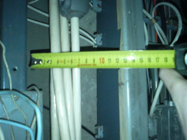

2laskin Фотографии магистральных проводов стояка и места ответвления, лучше всего с приложенной линейкой, в студию! А там будет видно, что есть who.

Kamikaze написал : Фотографии магистральных проводов стояка и места ответвления, лучше всего с приложенной линейкой, в студию!
Сегодня схожу, все сфотографирую.

Ответвление 4 кабелей на 4 квартиры от одной фазы

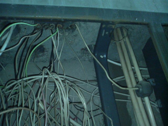

Ноль прикручен к щитку и от него идет кабель к счетчику каждой квартиры
Автоматы. Мои крайние правые, похоже, с постройки дома. Предыдущие владельцы не делали ничего по электрике, впрочем, за 11 лет квартира не ремонтировалась ни разу
Земля, к которой подключены электроплиты и доп техника соседей идет от того же нуля через орех
Всего в стояке идет 4 провода вот такого сечения. Наш щиток подключен к 2-м из них
Извиняюсь за качество фоток. Ребенок посеял мыльницу, снято на телефон. Есть еще фотографии. Щит находится в общем тамбуре за металлической дверью, поэтому нужно прежде всего качество и долговечность.

Сначала "переведу" некоторые фразы на технически грамотный язык:
laskin написал : Ноль прикручен к щитку и от него идет кабель к счетчику каждой квартиры
Магистральный PEN проводник присоединён к раме щита, которая является шиной раздела. От рамы отходят N проводники к счётчикам.
laskin написал : Земля, к которой подключены электроплиты и доп техника соседей идет от того же нуля через орех
Защитные PE проводники электроплит отходят от шины PE, вваренной в раму щита. Шина PE дополнительно соединена с магистральным PEN тонким проводником через собственный орех.
Вывод: некоторые нарушения современных требований присутствуют, но конструктив и общее состояние удовлетворительное. Здесь риск от применения трехпроводки с PE проводником, подключенным к PE шине, невелик.

Нормальный щиток. Надо было сразу говорить, что дом с электроплитами. "Ноль" в Вашем стояке - это совмещенный нулевой рабочий и нулевой защитный ("земля") проводник (PEN). Он у Вас имеет достаточное сечение для подключения к нему третьего провода (PE) квартирной проводки (на верхнюю шину, где "земли" от электроплит). Трехпроводке быть!
